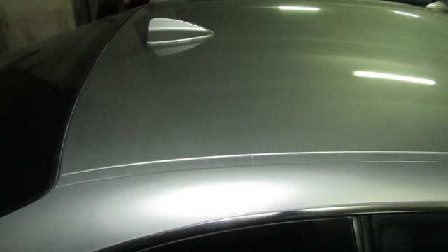

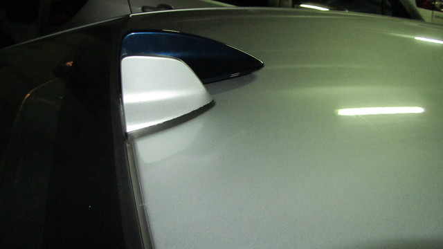

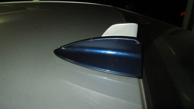

    Qualche prova con la pinna da montare.....guardate che differenza "sostanziale" c'è con quella non originale che dispone attualmente la mia automobile....:eek:
    P.S. A tal proposito, @Asterix65 te che hai bucato il tetto (come presto farò anche io sulla mia) per far passare i cablaggi GPS, come hai sigillato il tutto?con che prodotto?:-ked aggiungo....poichè il tetto è un pò curvato e la pinna invece quasi a base "piatta" come hai risolto?

    Va messa in un punto piatto a circa 10cm dal lunotto post. È fissata con adesivi bicimponente seal string 3M.

    Ciao Stefano
    ottimo per gli ammortizzatori , sono contento anche tu abbia rilevato quanto ho detto anche io , una volta montate le nuove molle l'auto e letteralmente piazzata e non accenna più a quei fastidiosi movimenti dello sterzo. Per quanto riguarda la rigidità ..... Si sicuramente è più rigida rispetto a prima ma niente di insopportabile .... Confermi anche tu ?
    PS: la mia e ancora più rigida della tua , io ho tutto il ponte posteriore ( supporti culla ) sostituiti con i powerflex compresi i silent posteriori e non mi lamento assolutamente della rigidità
    Per la pinna confermo quanto ti hanno detto , va montata distanziata dalla fine tetto trovando il punto corretto in cui la curvatura e talmente minima da poterla montare senza problemi. Io avevo il problema che non potevo andare troppo oltre in quanto ho il tettino che va ad occupare una buona porzione del retro .... Quando ho bucato il tetto ho preso 1000 volte le misure per evitare di fare casini.

    Confermo quanto ti dicono sopra, la pinna va montata a circa dieci cm dal lunotto.
    per sigillare i fori e incollarla puoi far mettere un po' di biadesivo della 3m sulla parte esterna e del mastice nella parte interna, quello per incollare i cristalli per intenderci.
    I carrozzieri ne hanno sempre un po' avanzato da qualche cartuccia.
    Con quello possono sigillare sia i fori del tetto sia la pinna garantendo allo stesso tempo anche l'incollaggio del pezzo.

    Ricordo a tutti che la pinna originale monta su 2 perni plastici del 10 e un terzo perno metallico autofilettante su dado 10 passante x cui la funzione del mastice o pasta nera sarebbe solo contro le infiltrazioni di acqua tra tetto e cielo sopratutto. Il seal string è l ideale. Io x io logo //M usai la pasta nera x le pompe dell acqua

    Te la sei fatta sotto e :biggrin: ........ anche io ma appuntato il trapano è passata la paura
    Confermo tutto , io ho usato la colla per carrozzieri per incollare bloccare il tutto evitando di smontare la copertura del tetto ma allentandolo solo nella parte posteriore per raggiungere il foro e sigillarlo anche dall'interno oltre che dall'esterno.

    Circa la Pinna ragazzi, esattamente l'ho posizionata a circa 12 cm dal lunotto posteriore (parlo della parte posteriore della stessa), poichè dal lunotto posteriore parte un "doppio strato" di lamiera interna e non mi andava di esagerare con i fori...quindi ho preferito spostarla un pò più dinanzi.

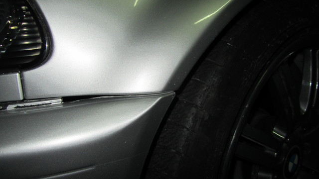

    Ma il paraurti anteriore non sembra a filo con il parafango, oppure sbaglio?

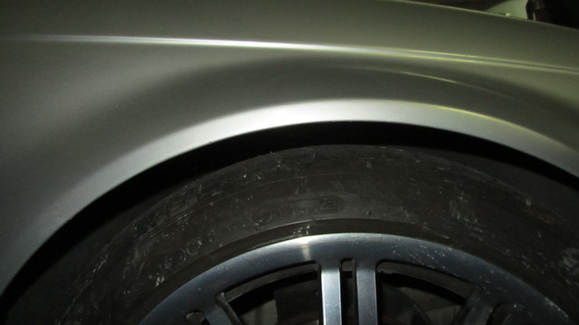

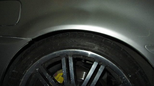

    Grazie Carissimo! ;) /emoticons/wink@2x.png 2x" width="20" height="20" />
    Non sbagli circa il paraurti anteriore, non c'è modo di farlo stare meglio, nello specifico "prima" era qualche mm più sceso....invece adesso è perfettamente allineato con il lato passeggero.....ma verso l'interno faro non c'è modo di farlo stare più allineato....:-k

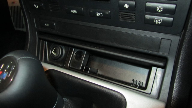

    Il tasto apertura dall'interno del cofano posteriore ce l'ho ma è nel "cassetto delle cose da montare" da mesi se non anni oramai!#-o:lol:
