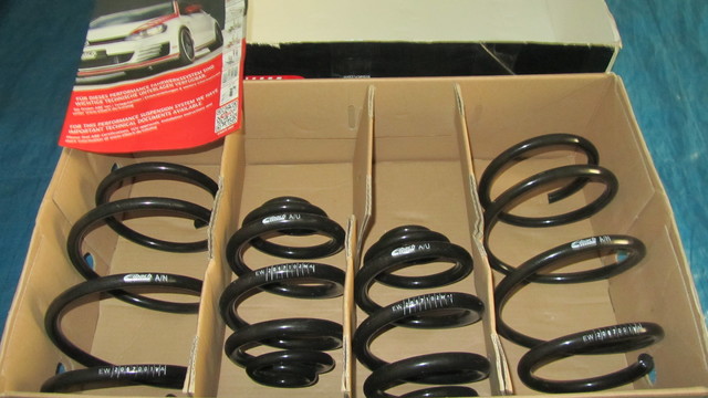

    Aggiornamento:
    Montato carter sotto-motore:wink:, anche se i fianchetti laterali, per intenderci quelli davanti alla ruota, mancano....:-k
    Arrivato altro UP.....:eek::biggrin::wink::cool:
    Molle Eibach Pro-Kit! (ringrazio @Pacchi15 ed @Asterix65 per i loro preziosissimi consigli a riguardo=D>)
    Le accoppierò con i miei attuali Bilstein B4 (quest'ultimi verranno "accorciati" e rigenerati a dovere per permettere alla molla di lavorare al meglio, altrimenti avrei dovuto acquistare i B6 per ottenere lo stesso risultato "ottimale" a detta del meccanico specializzato in ammortizzatori presso il quale mi sono affidato).:wink:
    Ora attendo ancora 3 UP che sono in arrivo (pinna squalo oem bmw e9x con GPS da @Fabiuz + un pacchetto dal Carissimo @Grazbazz e poi??) e poi vi aggiorno.....8-[

    Ah era ora di tirarla giù...bravo ste...a detta del meccanico i b6 non sono a stelo accorciato eh..semmai i b8..cmq fai bene a farli rigenerare i tuoi sennò tempo 3 mesi li hai cotti

    Bell'aquisto,con molle basse ci vanno i b6 o b8,ma come tanti sanno io sconsiglio Bilstein

    Ottimo Stefano , ora tienici aggiornati appena monti il tutto per capire se le mie sensazioni corrispondono alle tue una volte messe le nuove molle.

    Però aspetta un attimo, mi pare se non erro che sulla tua monti le sportline da -5...forse il problema era quello..i B8 sono progettati per essere accoppiati con le prokit da -3. Anche se dicono il contrario, -5cm sono tanti.

    esatto Sportline,ma trovi gia i kit pronti con la stessa accoppiata
