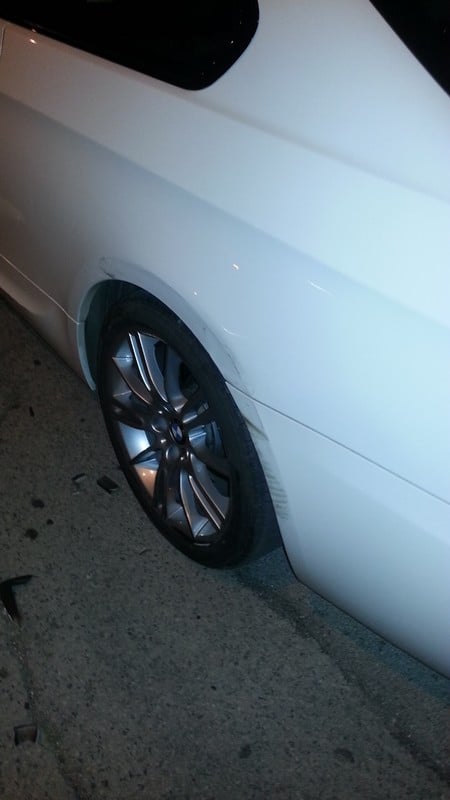

    Ciao ragazzi domenica sera mi hanno fatto un bel regalo , mi ero appena parcheggiato ed un ragazzo con la sua macchina distratto col cellullare in mano mi ha fatto tutta la fiancata !!! Credo potete immaginare il nervoso , anzi menomale mi trovavo in macchina in quanto ho avuto il presentimento che quello se ne scappava. Alla fine nulla di grave, mi sono fatto fare il preventivo dalla bmw e ci vogliono 2400 euro ( esagerati ovviamenti )... paga la sua assicurazione . Solo lo spiecchietto ci vogliono oltre 600 euro. Ora comunque appena arriva il perito gli mostrerò il preventivo della bmw , ma per acquistare i pezzi originali si può fare solo nelle concessionarie bmw o anche in qualche sito online ?

    mi dispiace per l'accaduto, penso che il perito esca in tempi rapidi e entro un mese ti devono arivare i soldi,
    poi 2400 sono esagerati ma se risci a farteli dare ben venga, io mi farei dare i soldi cash e farei riverniciare la fiancata ad un carrozziere di fiducia non penso ti prenda piu di 5-600 euro poi prenderei due specchietti m3 usati per 800 euro circa e con 1500 ti sei fatto un bell up gratis.
    se ti fai dare i soldi senza passare dal carroziere agli ipotetici 2400 devi togliere l'iva per cui non penso ti diano piu o meno 1500

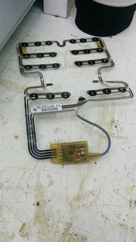

    Io ho cambiato questo:
    con uno funzionante e ho risolto ;) /emoticons/wink@2x.png 2x" width="20" height="20" /> i sedili sportivi che avevo preso avevano il sensore rotto.

    Bel lavoro , sicuramente tu avevi il sensore rotto ed è un'altra storia. Ma il problema che mi riguarda comunque è un difetto presente in tante altre bmw ( per come ho visto nei vari topic e su internet ), quindi non credo sia guasto il sensore . Molti ho visto hanno risolto con questo emulatore o mettendo una resistenza nei cavi dell'airbag sotto il sedile passeggero. Quindi ora non so se questo emulatore sia quello adatto :S /emoticons/wacko@2x.png 2x" width="20" height="20" /> :S :S /emoticons/wacko@2x.png 2x" width="20" height="20" />

    Secondo me anche te hai quel sensore rotto, tutte le persone che hanno avuto quella anomalia (spia airbag) era perché si rompeva il sensore presenza passeggero.. come puoi vedere è fatto da molte piste ed è facile che si rompa. La soluzione di mettere una resistenza (o un modulino) che simula la presenza del passeggero è proprio per bypassare il sensore della foto ;) /emoticons/wink@2x.png 2x" width="20" height="20" />
    Se hai uno smartphone e l'applicazione bmwhat puoi tranquillamente vedere tramite diagnosi l'errore precisamente dove si trova :) /emoticons/smile@2x.png 2x" width="20" height="20" />
