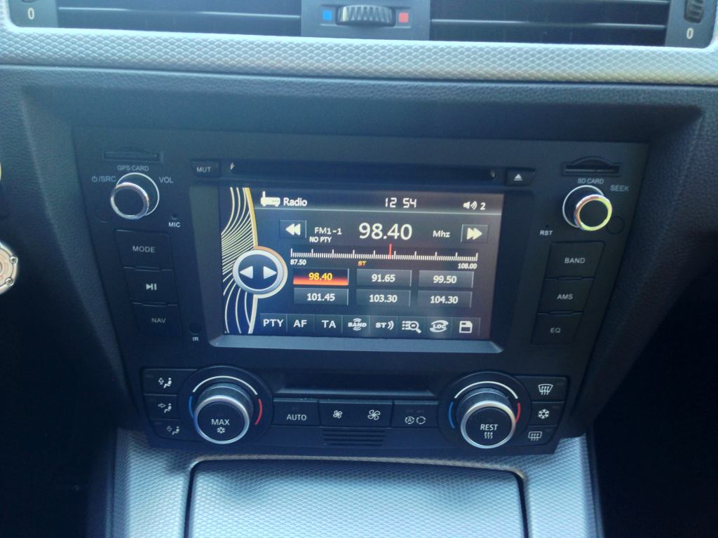

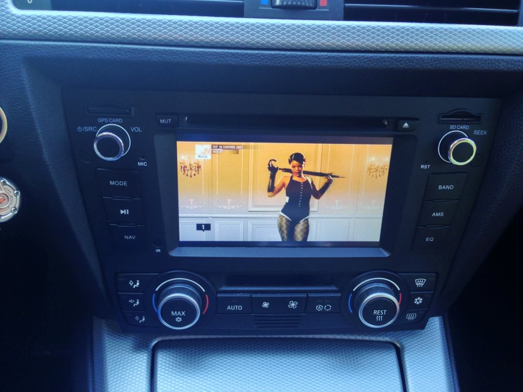

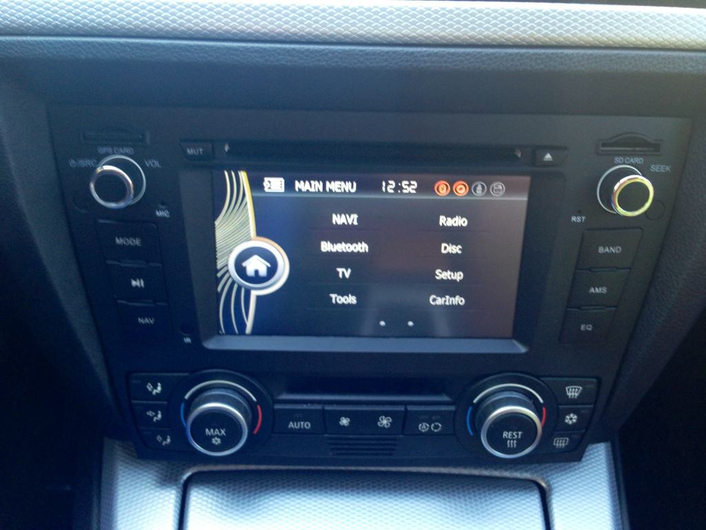

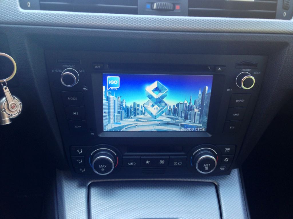

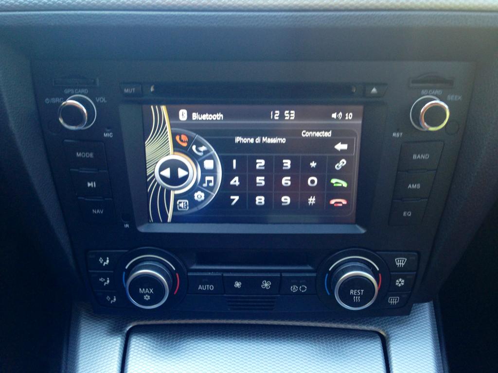

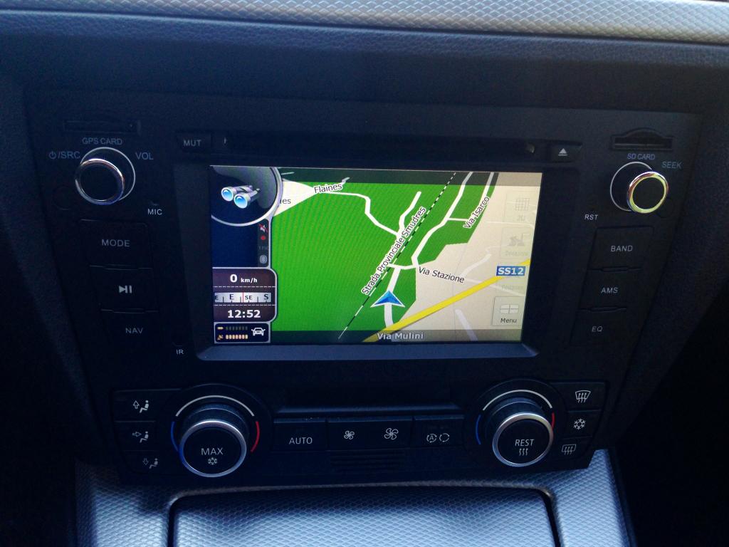

    Buonasera ...nuovo up per la mia bimba ....ho montato lo stereo con DVD ,Navi,telefono,Bluetooth ,dtv-b ,...con un nuovissimo software stile Bmw ;) /emoticons/wink@2x.png 2x" width="20" height="20" /> :D /emoticons/biggrin@2x.png 2x" width="20" height="20" /> :D ...sono molto soddisfatto è davvero velocissimo,poi i comandi al volante funzionano perfettamente,anche quello del telefono che io non avevo...adesso mi manca solo la retrocamera che ordino il 28 :D /emoticons/biggrin@2x.png 2x" width="20" height="20" /> ...ha anche un radar che quando metti la retromarcia e sterzi le ruote ,ti fa la traiettoria per parcheggiare e sterza insieme alle ruote :D /emoticons/biggrin@2x.png 2x" width="20" height="20" />
    Il tasto del l'esclusione start and stop che c'era sotto i comandi clima,l'ho spostato dentro il bracciolo...a breve posterò qualche foto nello specifico
    Ecco qualche foto del nuovo sistema
    [​IMG][​IMG]
    [​IMG][​IMG][​IMG]
    Volendo posso anche cambiare software facendolo girare con Windows 8 :) /emoticons/smile@2x.png 2x" width="20" height="20" />

    Per chi non ha il navi è un'ottima soluzione, soprattutto se si interfaccia per bene con tutte le funzioni.
    Se ne avessi saputo dell'esistenza ai tempi della mia ex Belva Nera, che non aveva navi, l'avrei messo anch'io! ;) /emoticons/wink@2x.png 2x" width="20" height="20" />

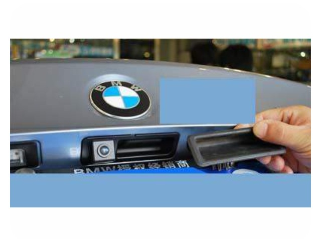

    Nuova chicca montata ...a breve vi posto delle foto ...per ora accontentatevi di questa :D /emoticons/biggrin@2x.png 2x" width="20" height="20" />
    Sent from my iPhone 5 using Tapatalk

    Allora per l'installazione basta smontare la maniglia originale ,smontare il micro interruttore per l'apertura del cofano,rimontarlo su quello della telecamera...poi bisogna collegare i fili di alimentazione.un cavo video fino al monitor ed uno stabilizzatore di corrente,perché ad auto spenta tutto ok,ad auto in moto dopo un po' si spegne ...problemi della troppa carica dell'alternatore quindi la retrocamera impazzisce...con 1,50 € si risolve
    La retrocamera costa 75€ ;) /emoticons/wink@2x.png 2x" width="20" height="20" />
