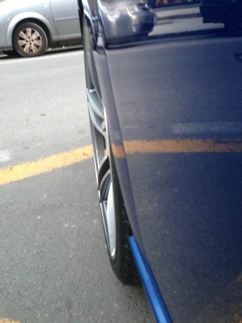

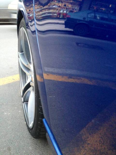

    Per rendere l'idea di come sta posto 2 foto
    Sent from my iPhone 5 using Tapatalk

    Se hai già in casa quelli da 16 e ti servono da 12 falli tornire!
  20. Max530d
    Max530d Direttore Corse
    2.119
    109
    11 Giugno 2008
    22.396
    Bmw 320d E90 Lci///M Sport EX 530d E60 M
    La mia nuova bimba....ecco a voi
    Mi sono già informato...li hanno visti,non si può fare,se li torniscono avanti perdo il centraggio ,se li tornisco dietro,il mozzo urta nella battuta del distanziale e lavorerebbe sui perni :( /emoticons/sad@2x.png 2x" width="20" height="20" />
