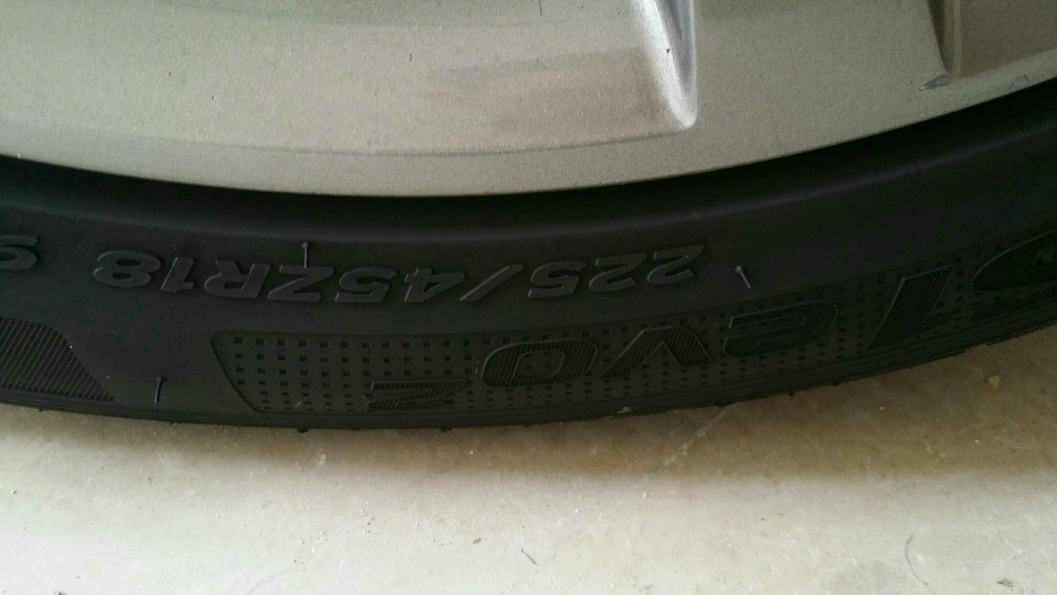

    la mia nuova 328i F30 :) /emoticons/smile@2x.png 2x" width="20" height="20">
    Negativo... ho le 225...[​IMG]
    Ma i cerchi sono uguali suppongo come canale da avanti avanti dietro

    Ha una sport.. quindi cerchi uguali.. puoi montare 255 dietro ma staranno un po gonfi di spalle..
    Io Andrei di cambio cerchi.. magari un po più leggeri

    ah ok, allora le 255 puoi montarle, anche se il canale 8 è un pelo stretto, sarebbero meglio canali 8.5 o 9 ;) /emoticons/wink@2x.png 2x" width="20" height="20">
    per la pista, come consigliato da chiccol, sarebbe meglio montare a questo punto un cerchio più leggero
