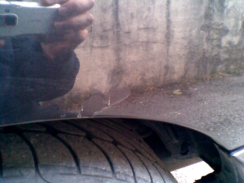

    lavando la macchina dopo la pistata di domenica ho visto che s'è sfogliata la vernice nella zona del parafango sinistro; allego una foto anche non è molto chiara si capisce qualcosa
    Avete consigli o idee su cosa si può fare?

    penso che li solo la mano di un carrozziere possa intervenire
    per evitare che succeda altro :rolleyes:

    mi pare si sia sfogliato il lucido... devi grattare e riverniciare, altrimenti (slouzione temporanea) grattare per raccordare un pò con carta molto fine
    e poi sfumata con bomboletta di lucido...:mrgreen:
    succede anche nella mia, prima o poi la rivernicio tutta e via..

    rivernicia il fianco, e cerala + spesso:wink:

    la cosa importante ora
    e' non lavarla con getti troppo forti di acqua sul parafango
    altrimenti si allarga il buco senza vernice :wink:

    fagli dare una ripassata da un carrozziere prima possibile per evitare che arrugginisca la lamiera.. :-k
    hai allargato o modificato i passaruota dall'interno? se si, potrebbe essere che il lavoro è stato fatto male e ne è la causa :-k

    quando si ribattono gli archi va SEMPRE così, entro poco o medio tempo, max 2 anni, e intanto dentro sta corrodendosi l'auto..

    nessun allargamento, la carrozzeria non è mai stata toccata in nessun modo proprio perchè voglio evitare queste cose; cercherò di portarla in carrozzeria il prima possibile :rolleyes:
