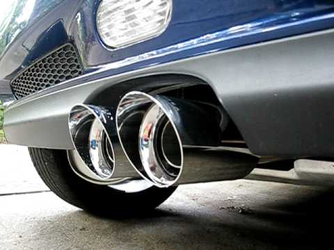

    solo a me fa orrore quello scarico?
  8. cippy89

    Cooper s f56, ex cooper s r56
    Quello originale o quello che aveva fatto Husky?

    L'estetica e' relativa stando tutto nascosto sotto, ma per le prestazioni e' penalizzante con quel giro contorto che rallenta i gas di scarico.
    Mettici pure che il solo barilotto del presilenziatore che ho tolto pesava non poco, non ricordo la cifra esatta, ma sicuramente oltre 8kg, forse anche piu'.
    Lo scarico jcw invece arriva dritto e si divide in due andando verso i due finali che poi escono ognuno con un singolo tubo e terminali accoppiati.
    Quello originale credo, i miei finali jcw stavan meglio di quelli dello scarico jcw dove si vedono dentro i due tubi piu' piccoli, come succede anche sulla 500 abarth.

    Quello di Husky :D

    MX5 ND sport
    Orribile e pure decentrato...

    Sulle mini direi che sei messo male a gusti >:>
    Bellissimo aver uno scarico stile seat ibiza tdi vero ? ;)
    Mi sa che l'unica cosa decentrata e' la tua vista senza occhiali >:>
    Dopo questa sarebbe meglio se usi solo la bici, sulle auto punteggio tendente a meno infinito, dire che lo scarico jcw sia orribile e' come rifiutare una notte con una modella russa di 20 anni >:>

    Credo intendesse questo:

    Appunto, e' la sua vista ad essere decentrata

    Non so se è la foto, ma ti posso assicurare che dalla foto è storto eccome.

    Storto "eccome" di quanto, 2 metri ? :lol:](*,)[-o<
    Perfettamente dritto, ma forse qualcuno dovrebbe sapere anche alcune cose, il sig. lupo non sa che il metallo quando si scalda o si raffredda si restringe o si espande, se anche fai uno scarico perfettamente al millimetro (che non vedi manco su auto nuove di serie, anzi, spesso son veramente storti, salvo gli scarichi finti trapezoidali di ultima generazione che non sono i finali ma buchi con cornice nel paraurti mentre lo scarico vero e' un tubo dritto nemmeno ricoperto che spesso si vede pure) ha delle variazioni inevitabili.
    Sulla sua non se ne accorge perche' ha lo scarico stile seat tdi modello economico senza nemmeno un estrattore a coprire la parte bassa del paraurti.
    Bene o male la stessa cosa della mia mx5 di serie che infatti era pessima da vedere, cosa cui ho rimediato con estrattore e finali piu' belli.
    Tra supporti in gomma e variazioni di calore pensare che il finale resti perfettamente distante sempre ed in ogni caso e' pura utopia ;)
    Il margine lo si lascia sempre ai lati per questo motivo, posto anche che essendo appunto su supporti in gomma si muove su fondi sconnessi.

    Quello della boxster, caldo o freddo e' sempre centrato.

    Non e' paragonabile in nulla infatti, e' totalmente diverso.
    Hai visto le altre foto dello scarico originale?
    Uscendo dai collettori hai un tubo che percorre tutta la lunghezza della macchina e dei finali, il tutto su supporti in gomma che hanno margine di spostamento a dx e sx la cui posizione puo' variare di qualche mm sempre e comunque, sia se li vedi a caldo o freddo, sia se si spostano i gommini.
    La boxster invece ha il motore dietro e uno scarico cortissimo che ha quindi variazioni estremamente ridotte con meno supporti in gomma.

    Giusto un esempio, questo e' lo scarico della mx5 visto da sotto, guarda quanto sono lunghi i supporti laterali, partono dal funghetto esterno sino a quello interno e il finale puo' spostarsi di tutto quel margine tramite i gommini e non sempre riprende la stessa posizione.
    Non si sposta di tanto ma abbastanza da avere delle variazioni, se anche una volta freddo cerchi di raddrizzarlo per centrarlo si spostera' appena usi la macchina.
    Che poi parlare di "storto" e' appunto una esagerazione, tanto si sa che scrive solo quando riesce a vedere uno spunto per criticare cercandolo con il lanternino mentre si astiene dal far complimenti o dire qualcosa di positivo.
    Avesse poi le capacita' e altrettanti report di lavori, a non fare niente o a far poco si fa in fretta a criticare altri che fanno e sanno fare molto di piu' ;)
