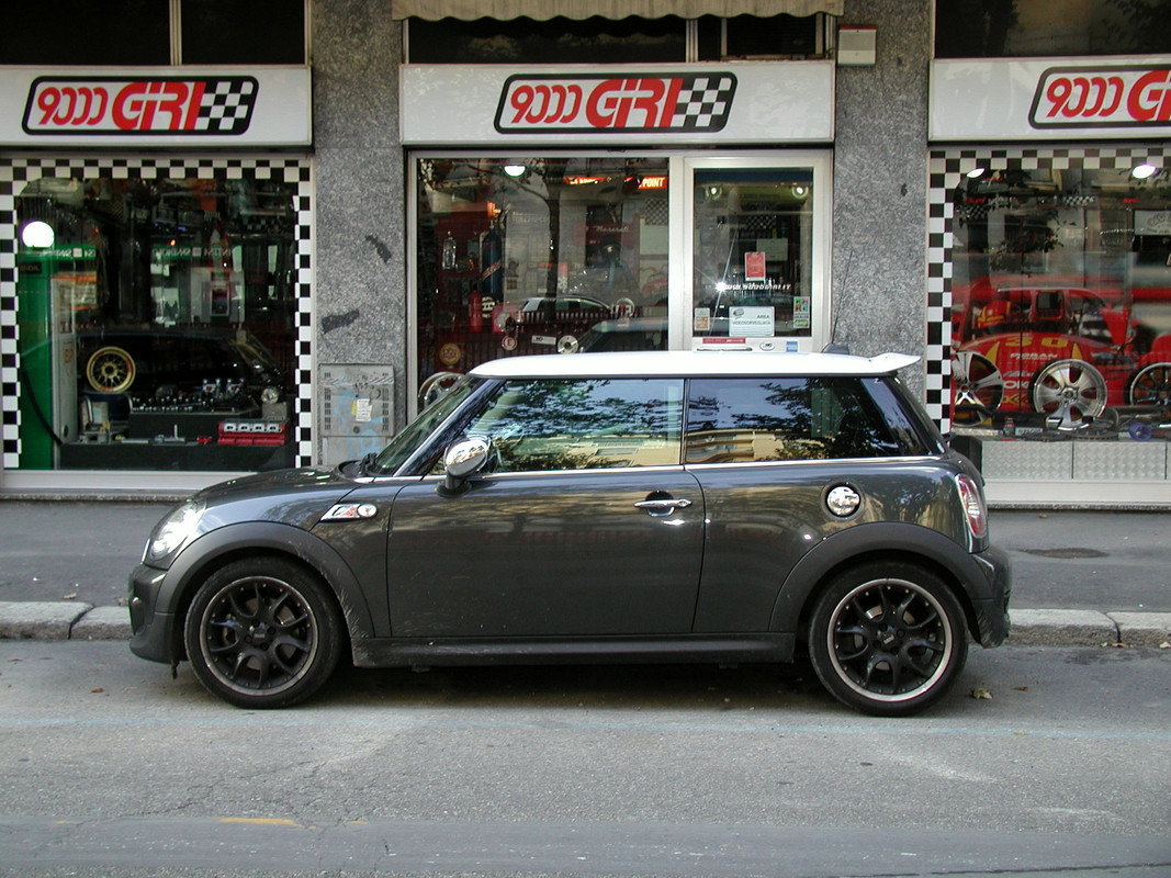

    husky hai già comprato i cerchi? :-k
    ieri ho visto una cooper S come la tua con questi cerchi.......stavano divinamente, molto meglio che in foto ;) /emoticons/wink@2x.png 2x" width="20" height="20">

    Non male, ma li ho gia' presi e montati ;) /emoticons/wink@2x.png 2x" width="20" height="20">
    Ho preso un design classico, quelli tipo nido d'ape, ma i cerchi neri con auto blu sono un accostamento che trovo orrrido ;) /emoticons/wink@2x.png 2x" width="20" height="20">
    I miei son del solito colore standard.
    La mia non e' un blu normale, e' un colore particolare che cambia tonalita' a seconda della luce, ma con cerchi neri non ce la vedrei proprio.
