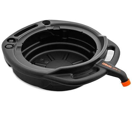

    Se la macchina e' alta o alzata uso questo della Beta, ha anche il becco a imbuto con tappo per poi travasarlo in una bottiglia o similare.
    Ma dato che uso sempre auto basse, ho trovato la miglior soluzione per olio e liquido radiatore nei sottovasi rettangolari per fioriere grandi, robusti, bassi e molto capienti, inoltre la lunghezza notevole copre una vasta superficie al contrario dei contenitori piccoli.
    Ne ho uno lungo circa 60cm x 30 ed uno da 1m x 40, presi al leroy merlin.
    Una vaschetta piccola specifica per auto l'ho rotta oggi, e' la seconda, han plastica troppo sottile (tranne quella beta ben fatta), i sottovasi invece sono spessi e resistenti, oltre a costare molto meno.
