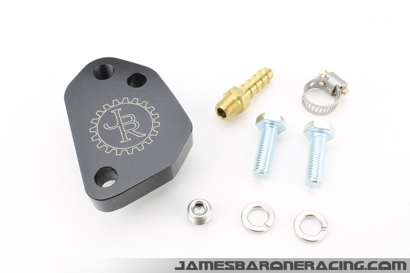

    A trovarla piuttosto servirebbe questa piastrina che ripristina il condotto acqua (quella in foto e' per la mazda 3, non so se compatibile mx5)
    I tappi in silicone si mettono sui tubi acqua egr, ma lato blocco motore dove a chiudere il passaggio acqua sarebbe la piastrina, o lo saldi per tapparlo, oppure vi saldi un connettore per ripristinare il circuito acqua in quel punto.
    Si puo' anche mettere la piastrina e avvitarla, ma poi saldarne i bordi a prova di perdite al 100%, quello che fa appunto Mondiale racing da sempre quando smonta e tira fuori il motore.
    Oltre al possibile discorso perdite acqua, mi ha detto di NON CHIUDERE quel condotto acqua, perche' favorisce comunque il raffreddamento del motore nel posteriore, il punto sempre soggetto a maggiori temperature.

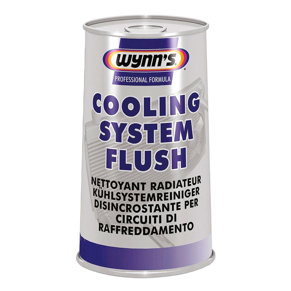

    Per la mini avevo usato il prodotto pulisci radiatori wynn's, quello che han piu' facilmente nei negozi di autoricambi, ma lo sconsiglio, fa troppa schiuma e anche dopo molti risciacqui restavano residui.

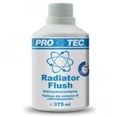

    Per la mazda volevo usare quello della bardhal, ma non volevo aspettare di farmelo spedire, dato che non lo avevano nei negozi.
    Ho trovato in negozio il prodotto della pro tec, non fa tutta quella schiuma e si risciacqua piu' velocemente dal circuito.
    Cambiato olio e filtro, mettendo anche un additivo al teflon.
    Dovendo fare l'ultimo lavaggio del circuito raffreddamento con l'acqua distillata immessa ieri volevo far un giro intorno alla casa, ma poi ho fatto un giro per far girare bene il circuito ed ho testato la nuova modifica dei collettori, il nuovo sound mi ha stimolato e son andato sino a Lecco [​IMG]
    E' aumentato il sound del motore sia a livello di scarico che in aspirazione, in accelerazione e' molto piu' cattivo, ovvio non avendo piu' di mezzo le farfalle che tappavano un po' il sound.
    La macchina e' ancora piu' rapida a prendere velocita', son curioso di vedere la rullata di come e' adesso e dopo la mappa.
    Dovendo far raffreddare il motore, finiro' domani.
    Svuoto l'acqua, una tanica da 5 litri per risciacquo passante del circuito e poi riempimento con liquido refrigerante, se domani mi alzo ad un orario decente per finire ci scappa un giro al lago nel pomeriggio scapottato [​IMG]
