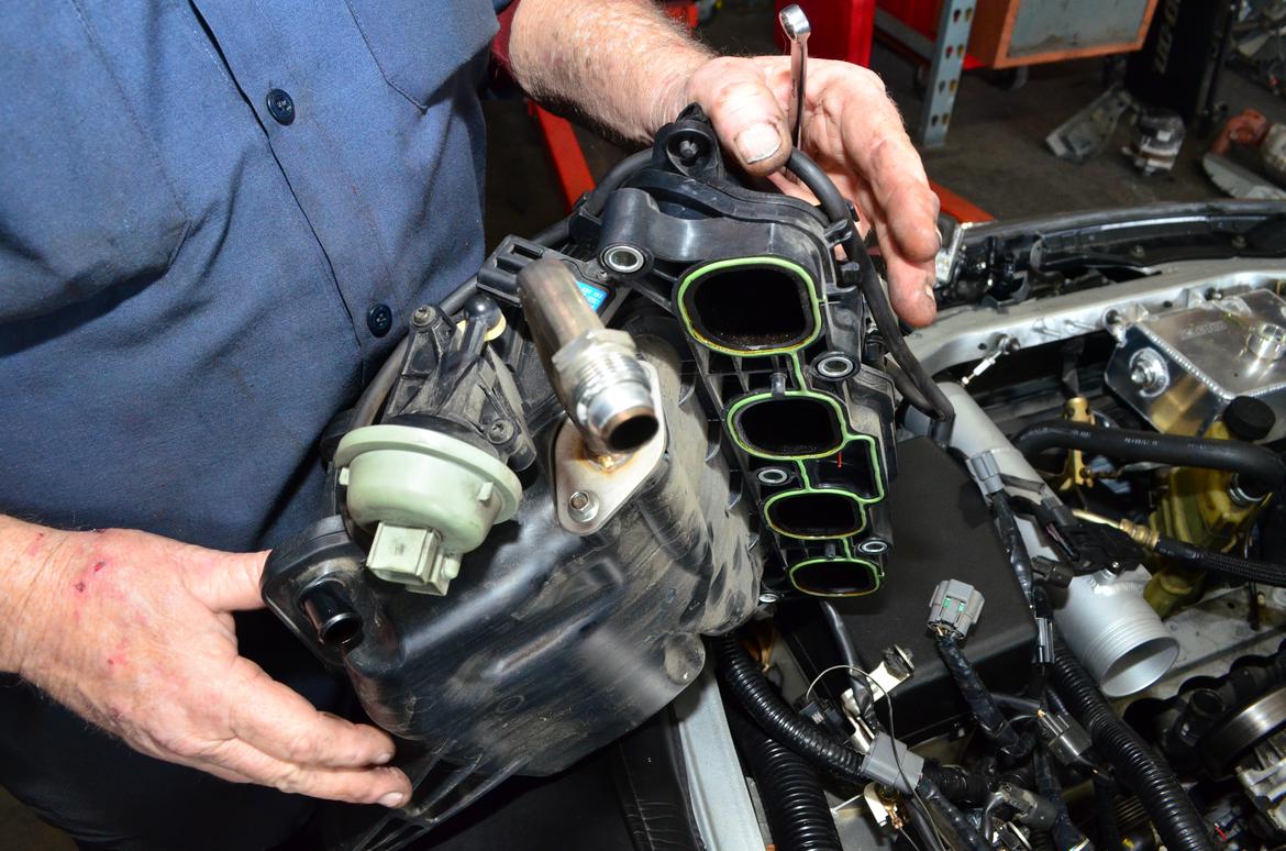

    Oggi mi son portato avanti con la mx5, ho smontato il collettore aspirazione, come sempre le peggiori parolacce si sprecano nel cercar di tirarlo fuori, montato unito al motore in fabbrica ma non certo studiato per esser smontato in seguito.
    Si dovrebbe smontare molto altro per render la cosa piu' agevole ma comporterebbe anche di dover svuotare l'acqua radiatore, ho preferito sprecare parolacce che smontare mezzo mondo di tubazioni varie ;)
    Mentre il primo oil catch can (quello di cui sto verniciando le staffe) del coperchio punterie non conteneva praticamente nulla, il secondo sulla pcv basamento era pienotto di olio e si puo' immaginare tutta questa porcheria se fosse finita nel motore imbrattando condotti, valvole, candele e peggiorando la resa del motore.
    Ho ordinato le nuove guarnizioni per il collettore (quella verde) e quella per il rail aspirazione modificato.
    Mentre la seconda si trova facilmente ovunque anche a poco (meno di 10euro su siti ricambi, circa 30 in Mazda)
    la seconda non era disponibile in nessun sito ricambi, salvo Ebay dalla Lituania, l'ho quindi ordinata in conce Mazda, anche se cosi' mi costa il doppio (poco meno di 50euro).
    Ho cambiato il tubo di uscita della pcv che va verso il serbatoio recupero vapori olio, nella prima installazione ho messo un tubo diretto che tendeva pero' a piegarsi chiudendosi nei punti in cui curvava essendo vuoto in gomma sottile (la pcv ha grosso diametro e nessun tubo disponibile specifico per auto era cosi' grosso, purtroppo mi son accorto solo a lavoro finito che tendeva a piegarsi).
