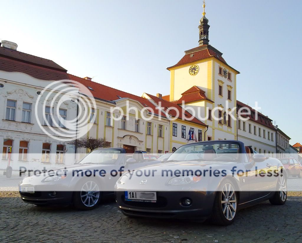

    Ho mandato la richiesta di ulteriore chiarimento a IL Motorsport, nell'attesa ho trovato in rete delle foto.
    In questa si vedono due mx5 nc, quella davanti con le molle sport -45cm e quella dietro stock, decisamente sarebbe l'effetto migliore.
    In questa invece due mx5 con molle sport -45cm a dx e prokit -30cm a sx.
    L'unico dubbio sarebbe sui bump stop, che essendo quelli di serie non vorrei andassero a fine corsa con le sport -45cm, magari sarebbero da tagliare, ma non ho trovato report per ora su questo e se dovessero toccare di quanto vadan tagliati.
    Altra foto con confronto tra assetto di serie e molle prokit -30cm, si capisce perche' il kit b12 non scenda quanto con la z4 e la mini avendo una altezza di partenza da suv.

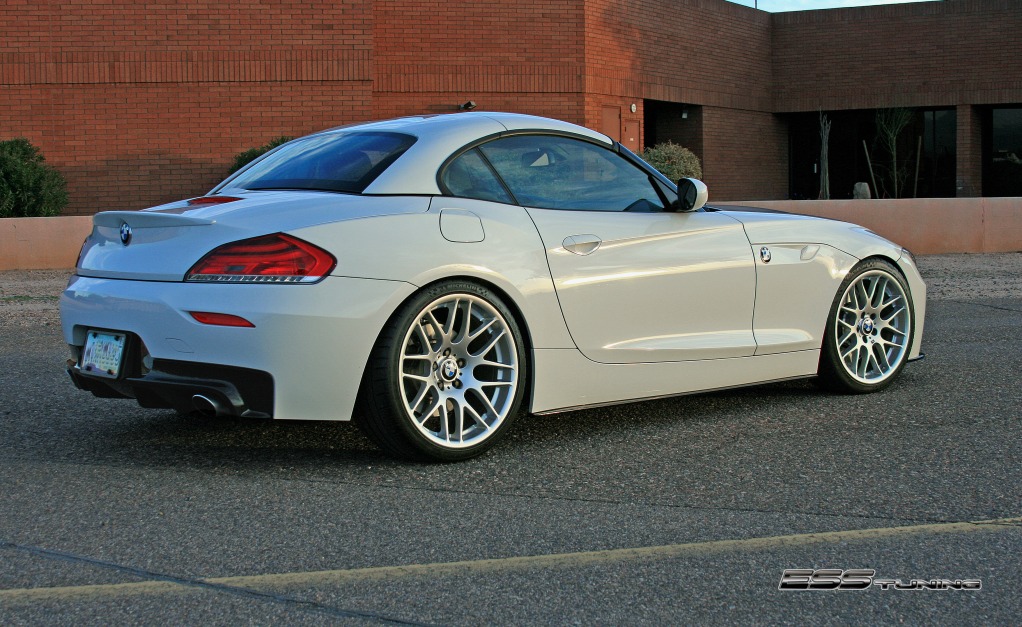

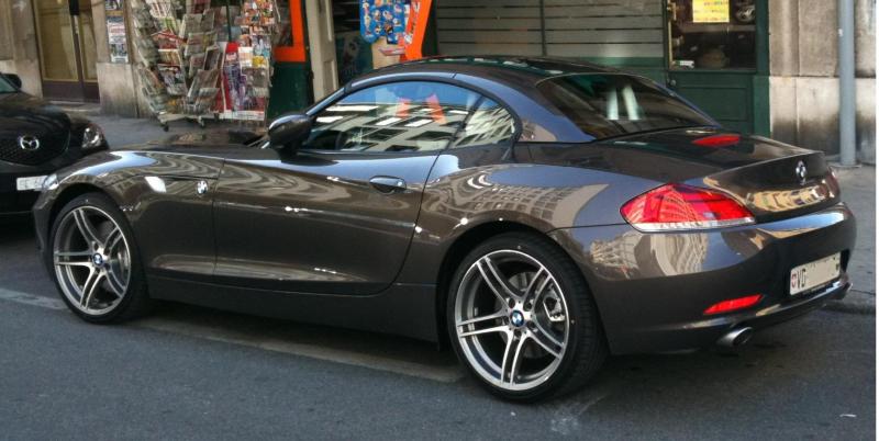

    A parte il disegno in se stesso di un cerchio, di base tutti i cerchi possono essere raggruppati in due categorie principali, ovvero cerchi piatti o con profondita' nel design, oppure molto aperti o piu' coprenti.
    Il mio ideale sono cerchi come quelli di z4 e mini con canale rovesciato e razze piu' in profondita' e non troppo aperte.
    I cerchi a 5 razze aperti li trovo quindi al limite dell'inguardabile secondo i miei gusti.
    Questi anche se "piatti" ad esempio mi piacciono
    Questi anche se aperti e a 5 razze mi piacciono, ma su misure come i 19 senza freni maggiorati hanno un effetto infelice, quindi son accettabili come effetto sulle 35i con freni piu' grandi ma han effetto infelice sui modelli inferiori con dischi freno ancora piu' ridotti.
    I performance che han disegno simile ma son piu' piatti invece mi stan storcere il naso e non li metterei mai
    Questo e' il disegno di cui parlavo che non riuscirei a farmi piacere manco sotto tortura e come questi qualsiasi altro similare
