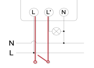

    In pratica dovrei fare qualcosa che nella mia testa assomiglia a questo, immagino, ma prima di trasformarmi in luce e calore vorrei avere delle certezze (in generale quello che mi frena e' che devo fare questo senza poter togliere la corrente a monte).

    Per questo ho chiesto cosa vuoi fare, se in casa e hai la matix ok, ma stai sbagliando in partenza se e' il box.
    Nel box avrai gia' la luce e l'interruttore di comando e quello resta come e'.
    Sta da vedersi se la custodia ha 1 posto per un frutto in piu' dove aggiungere l'interruttore di bypass del sensore, altrimenti aggiungi un'altra custodia sotto o di fianco, ma non usare assolutamente quel sensore, non va bene.
    Va posizionato con una certa angolazione, messo in una scatola sulla parete di fianco non prenderebbe bene, metti invece un sensore esterno a parete, somiglia a un sensore allarme, che potrai direzionare meglio per prenderti nella giusta direzione.
    Questi sensori ci sono anche con temporizzatore, dato che una volta entrato se non scendi subito spegnerebbe subito la luce, il bypass ti serve se stai nel box altrimenti si spegne dopo un po' la luce.
