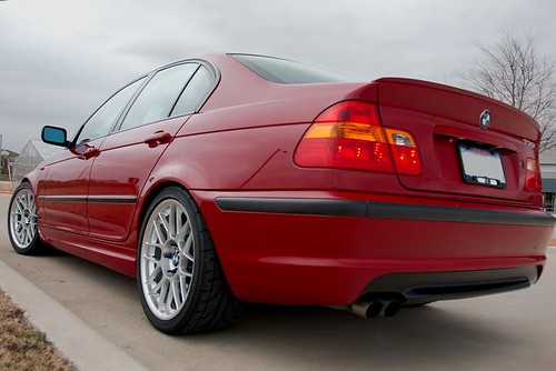

    Uhmmm.....c'è un metodo empirico/matematico/statistico per capire quale cerchio posso montare? :mrgreen:
    Chiedo aiuto ai guru dei cerchi :sad:
    Il problema è questo...
    Cerchio replica con misure se non sbaglio da 8x19 ET 44 monta e tra pinza e cerchio c'è un mezzo cm o 1 cm...
    L'unica foto che ho trovato su internet con un 6 pompanti nuovo è questa ..
    Ma ovviamente non so le misure del cerchio ma so che normalmente i bbs lm hanno et 35 o EauRouge ha un 17 su canale da 8.5...
    Anche i volk te37 hanno faccia piatta avanti e misure 19x8.5 ET 35...
    Secondo voi montano senza distanziali?? :-k

    Secondo me ti montano quasi tutti i cerchi aftermarket tranne gli originali BMW che hanno un ET troppo alto...
    ...di solito il problema è appuno dello spazio trasversale tra pinza e razze...
    ...mentre nel discorso diametro su M3 E46 si montano dischi fino ai 365mm nei cerchi da 18'' ;) /emoticons/wink@2x.png 2x" width="20" height="20" />
    Edit: se dici che "Cerchio replica con misure se non sbaglio da 8x19 ET 44 monta e tra pinza e cerchio c'è un mezzo cm o 1 cm..."
    vuol dire che potresti montare senza distanziale un cerchio: 8x19 ET 34 o con ET minori
    NOTA: Però occhio che i cerchi originali da 19'' dell'M3 sono 8x19 ET 47; quindi con distanziale da 10mm il tuo cerchio ideale sarebbe quindi un 8x19 ET 37 o con ET minori :wink:

    occhio che i cerchi col canale a vista per avere maggior canale possibile a vista hanno la parte che poggia sul mozzo poco bombata e restano molto vicini alle pinze freno. a differenza dei piattoni, come gli M3 che per restare piatti hanno la parte che poggia sul mozzo molto bombata, come se avessero un grosso distanziale dietro.

    Alla fine non monto 8,5x19 44 e neanche 8x19 47...
    Il gommista come diceva ///M3 mi ha consigliato qualcosa con ET 35-32 ma è sicuro poi che tra razze e canale rovesciato non toccano la pinza?!?
    E per concludere tra i tanti giri che ho fatto mi hanno anche consigliato stesso dalla Apex un 18x9 ET 42 e non un 18x8.5 ET 38
    Secondo me dovrebbero montare senza problemi per la pinza...secondo voi? :mrgreen:
    Comportamento in pista/strada per il 225 su canale 9? Perdo la gomma o non cambia niente?
    L'effetto finale sarebbe questo....avanti così piatto per accoglierer la pinza
    e dietro super concavo puramente estetico
