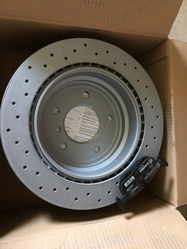

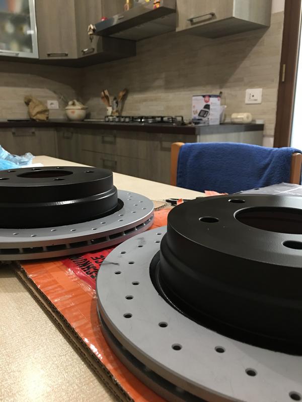

    Alla fine la scelta è ricaduta sull'accoppiata dischi Zimmermann forati con pastiglie Brembo extra, quest'ultime tra l'altro sono le uniche disponibili anche per le pinze anteriori.
    Dato che volevo la campana esterna del disco doveva essere nera mi sono adoperato con carta vetrata grana 1000, fondo, vernice spry nera e trasparente opaco.
    Alla fine il risultato è stato questo :mrgreen:
    [​IMG] [​IMG]
    Considerando che avevo consumato completamente i dischi posteriori e le pastiglie dopo pochi km col nuovo setup posso dire che la macchina è veramente cambiata, da una certa sensazione di sicurezza e sicuramente si è ridotto lo sbilanciamento del carico quando frenavo forte. Al momento se devo esser sincero sento di più il posteriore che quei 4 pompanti davanti :mumble

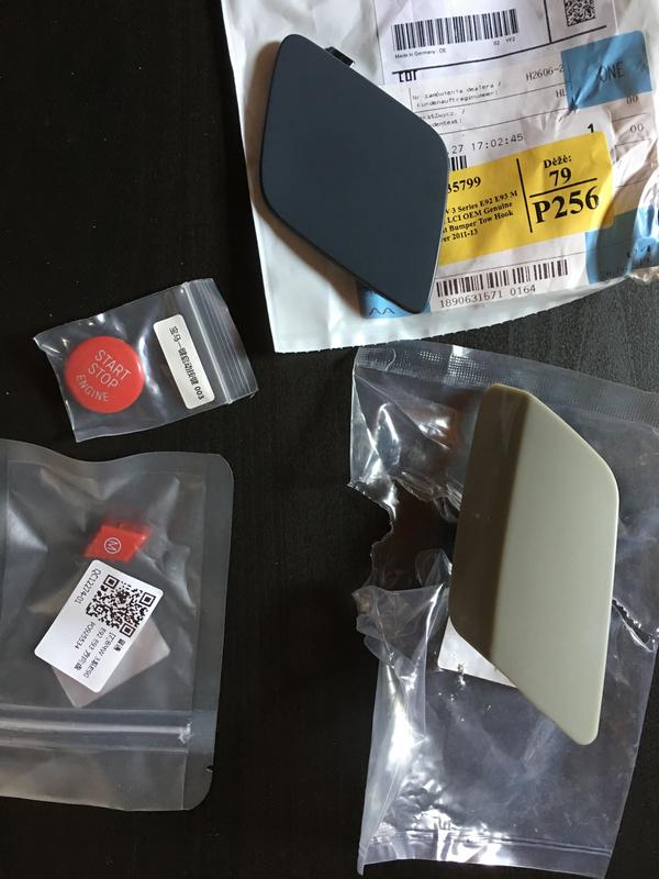

    Nel frattempo gli acquisti non si sono fermati e spero di riuscire a montare tutto finite queste ferie estive :
    - Tappo lava fari (volato via :angel:)
    - Tappo gancio di traino per paraurti M
    - Supporti portatarga magnetici
    - Tow strap (indeciso se montarlo)

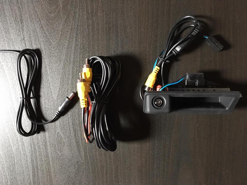

    - Maniglia baule posteriore con retrocamera integrata (sono in attesa della restante parte del cablaggio)
    - Tasto accensione rosso
    - Tasto volante rosso

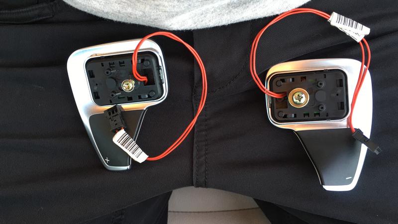

    - Paddle Lci (per questo devo ringraziare @Daniel86, ma poverino non sa quanto tempo gli farò perdere per montarli :mrgreen:)

    [​IMG] [​IMG] [​IMG]

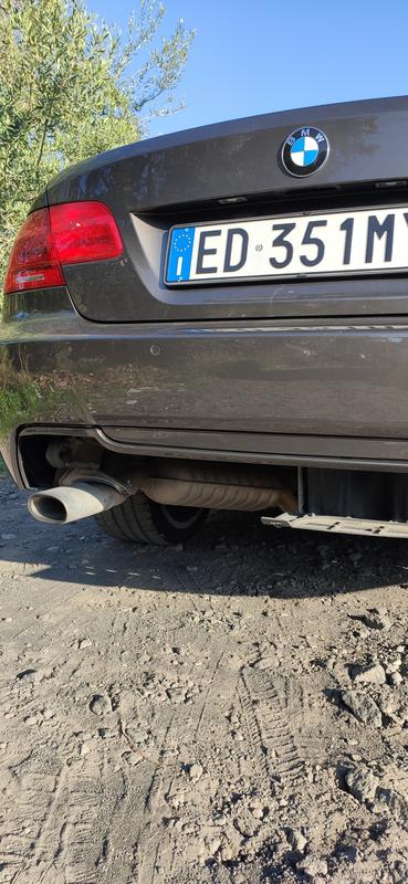

    Partiamo dal posteriore che, nonostante non ci siano differenze tra i supporti e la barra stabilizzatrice del modello normale e del modello M, non fanno incastrare perfettamente il paraurti.
    Inoltre la pancia dello scarico della 184 cv risulta essere più grande e più ruotato rispetto al 177 cv, e voi vi chiederete, e quindi?
    La mia idea era quella di modificare lo scarico esistente lasciando la pancia originale e saldando il tubo che si separa così da ottenere l'estetica del 335i/d ma la curva che dovrebbe fare il tubo è parecchio importante. Prossima settimana lascio la macchina ad un ragazzo specializzato in scarichi e vi farò sapere :mrgreen:

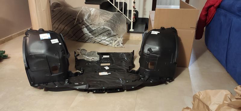

    Ma vogliam parlare dell'anteriore? ](*,) Negli schemi di realoem in realtà compaiono pezzi di bmw che in realtà non vanno nella mia, e i forum, per lo più americani, mostravano foto di pezzi di faldale totalmente diversi dal mio. Il motivo è semplice, negli schemi compaiano anche delle plastiche vanno sui modelli benzina (quindi posizione della coppa dell'olio differente rispetto al diesel) e plastiche che andavano nei modelli pre-lci.. perchè a quanto pare nel restyling oltre al faldale bisogna sostituire anche i passaruota :popcorn:.
    [​IMG] [​IMG]

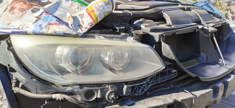

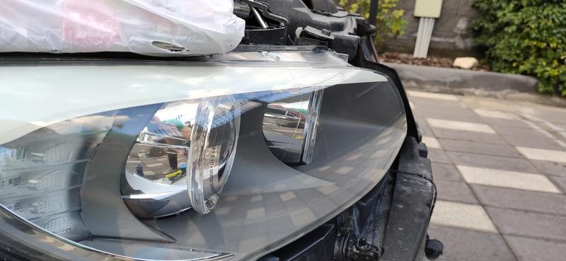

    Aspettando i pezzi da leebmann vi mostro anche il lavoro eseguito nei fari, ormai cotti dal sole.
    PRIMA
    DOPO
    Ho iniziato con carta vetrata 500, proseguendo con la 1000,2000,3000,4000 tutte ad'acqua.
    Infine ho effettuato 3 step di lucidatura con rotorbitale e tampone di lana, tampone medio e tampone di finitura con polish Gyeon Compound + e Gyeon Polish.
    Non contento comunque darò un altra mano appena rismonterò l'auto ed il tutto verrà protetto con nanotecnologico.

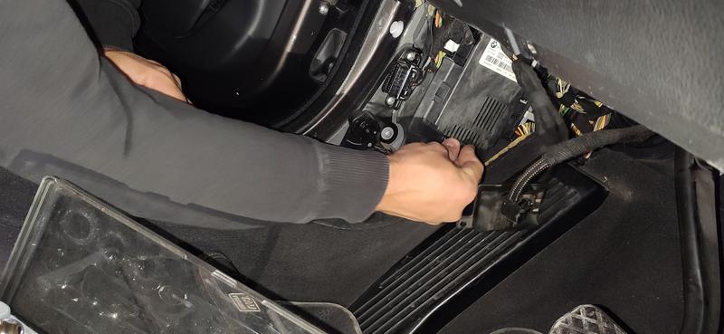

    PS: Tra un paraurti ed un altro i carrozzieri sono riusciti a scaricarmi la batteria ed a bruciami la FRM3.
    Ringrazio come sempre @Daniel86 che riesce come sempre ad aiutarmi con il suo supporto anche alle 10 di sera :kiss[​IMG] [​IMG]

    Tutti le foto dei 320d che ho visto con lo scarico sdoppiato e la pancia originale sono tutti pre restyling. Una volta vista la situazione tutti i centri specializzati in scarichi mi hanno fatto muro, nel senso che tutti mi sconsigliano di saldare il tubo con una curva con questa angolazione e, piuttosto, di andare di scarico libero. Il fatto è che nel 2020 probabilmente mi trasferisco nel Trentino e vorrei evitare onestamente rogne.
    Per quanto riguarda batteria e la frm3 sta nell'incompetenza dei "professionisti" carrozzieri, preferisco infatti montare io stesso i pezzi che mi arriveranno prossima settimana anche se non sono del mestiere

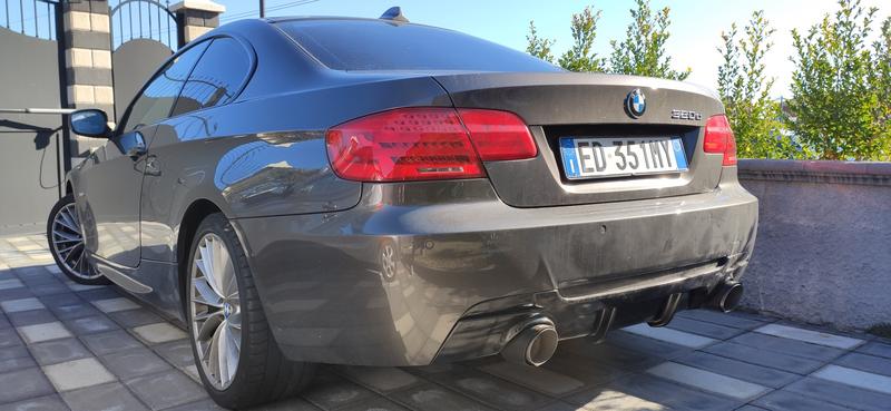

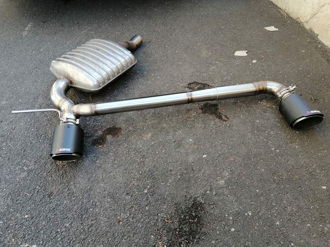

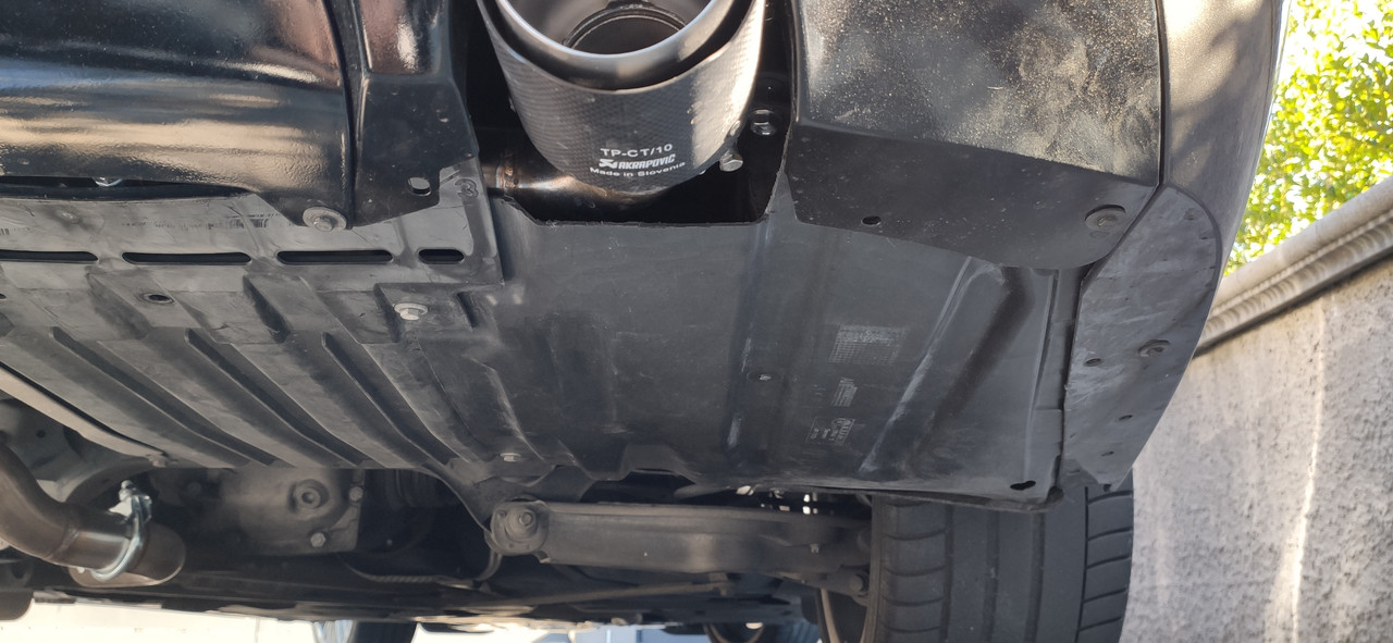

    Iniziamo con quello che più mi turbava, lo scarico.
    Un paio di settimane ho avuto modo di conoscere un ragazzo della mia età, appassionato di auto, ma soprattutto con la capacità di saper accontentare il cliente.
    Sapevo già che non sarebbe stato un lavoro semplice data l'angolazione dello scarico e che i fumi sarebbero usciti principalmente dallo scarico più corto e quindi quello di sinistra, ma poco importava la mia richiesta era "la pancia dello scarico deve rimanere originale!" e così ha fatto
    E' riuscito a lasciare i terminali fissati con la fascetta metallica evitando così la saldatura, permettendomi in un futuro di poterli sostituire o rimuovere.
    Data la presenza del secondo terminale, le plastiche sotto paraurti non combaciavano più (del tutto diverse nel 335i/d). Sono riuscito comunque a reinstallarle ritagliando la parte del terminale di destra e nascondendo completamente il tubo.

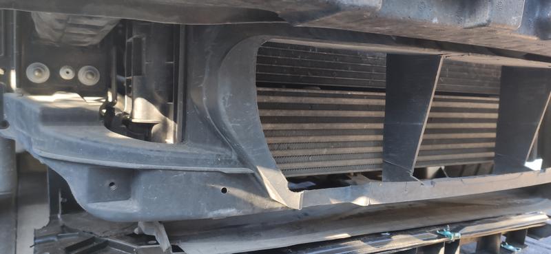

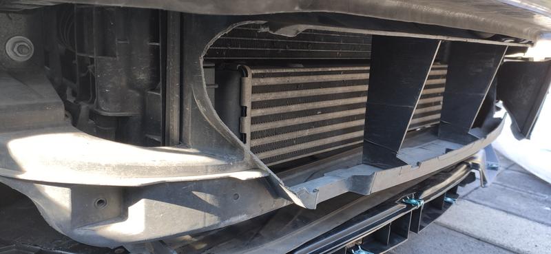

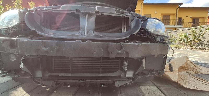

    Per quanto riguarda l'anteriore, non è rimasto praticamente più nulla della vecchia Havana [-X

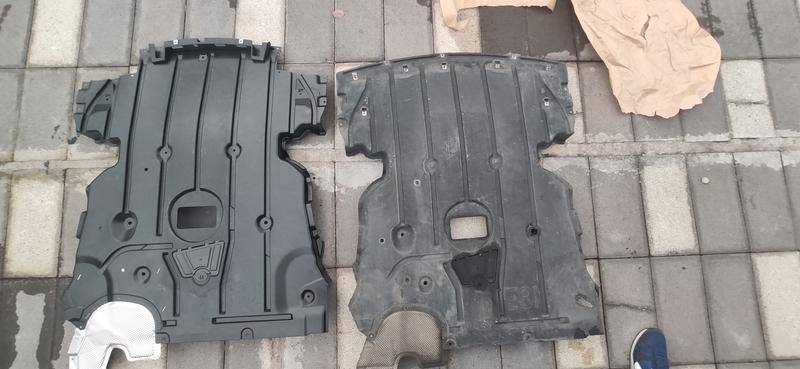

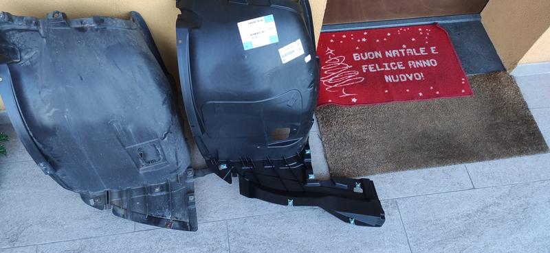

    Vi avevo accennato giorni fa che purtroppo vi erano da sostituire anche passaruota e faldale, e così è stato fatto.
    Il faldale da montare nel paraurti M è più lungo e con dei punti di fissaggio differenti con il passaruota è quindi impossibile sostituire un pezzo senza sostituire l'altro.
    Nello smontaggio ho scoperto che il vecchio faldale era crepato in un punto e continuava a "picchettare" continuamente sotto di me provocando parecchie bestemmie, perchè già immaginavo i meccanici che spaziavano nel vuoto più totale proponendomi di sostituire pezzi random.
    Inoltre il materiale fonoassorbente presente nel vecchio faldale era totalmente rovinato, e con il nuovo faldale ho notato una maggiore silenziosità durante la guida
    Sono stato costretto a ritagliare anche parte delle plastiche poste attorno all'intercooler per permettere il corretto posizionamento dei condotti d'aria dei freni (sprovvista totalmente la mia versione)
    PRIMA
    DOPO
    [​IMG] [​IMG]

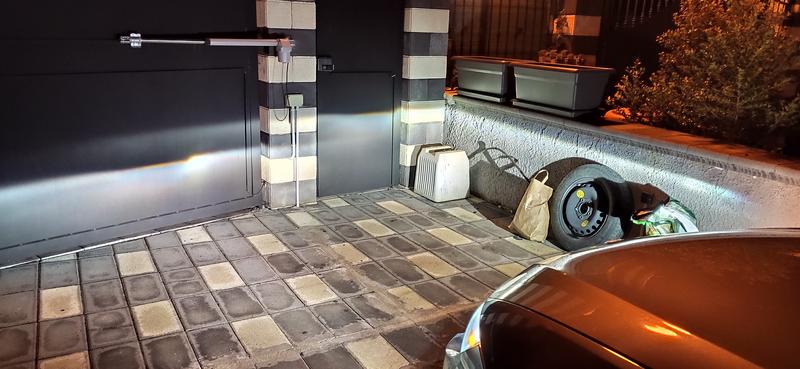

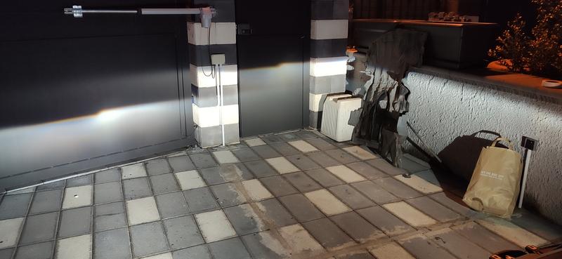

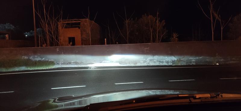

    Durante il pre parto del pacchetto M l'Havana ha deciso di farmi anche un regalino perchè si sa, durante le feste siam tutti più buoni.
    Così una sera mi son ritrovato una lampada xeno che emetteva una bella luce rosata [-o<
    La scelte è ricaduta sulle Osram Cool Blue Intense Xenarc, delle lampade da 6000k con un 20% in più di luce rispetto alle standard.
    Paragonate ai miei vecchi xeno non c'è gioco, luce decisamente più forte e più profonda, e se devo esser sincero questa gradazione mi piace anche
    A SINISTRA LA NUOVA LAMPADA XENO A DESTRA QUELLA ORIGINALE
    AMBEDUE OSRAM XENARC DOPO 20 MINUTI DI UTILIZZO

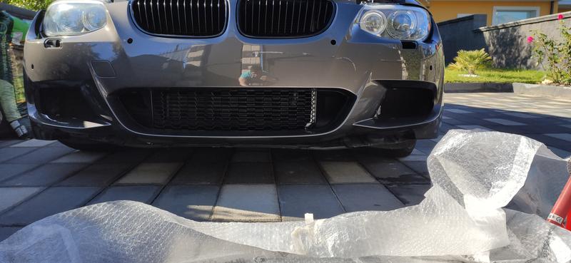

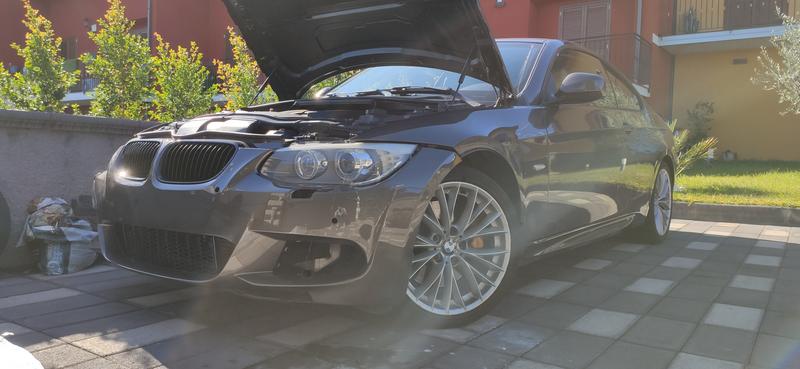

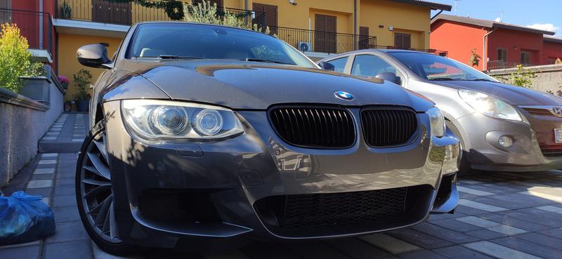

    In definitiva, vi allego soltanto 2 foto del pacchetto completo, la macchina è veramente troppo sporca e merita decisamente foto migliori :mrgreen:
