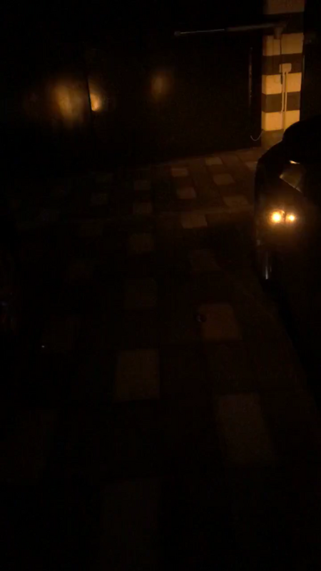

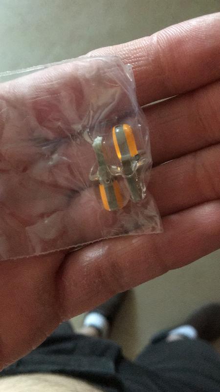

    Iniziamo dalle più semplici, le frecce.
    Le lampadine scelte sono delle T10 da 2W color arancio
    E adesso le due foto del prima e del dopo (perdonate la qualità ma la mia idea era quella di caricare le due gif per far vedere meglio le differenze)
    [​IMG] [​IMG]
    CONCLUSIONE:Per quel poco che si riesce a vedere il quantitativo di luce emessa dalla lampadina a led è praticamente la stessa di quella alogena, forse, e sottolineo forse, hannpo una tonalità leggermente più scura.
    Per €1,50 probabilmente ne vale la pena.

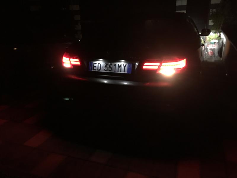

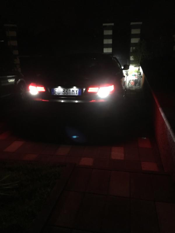

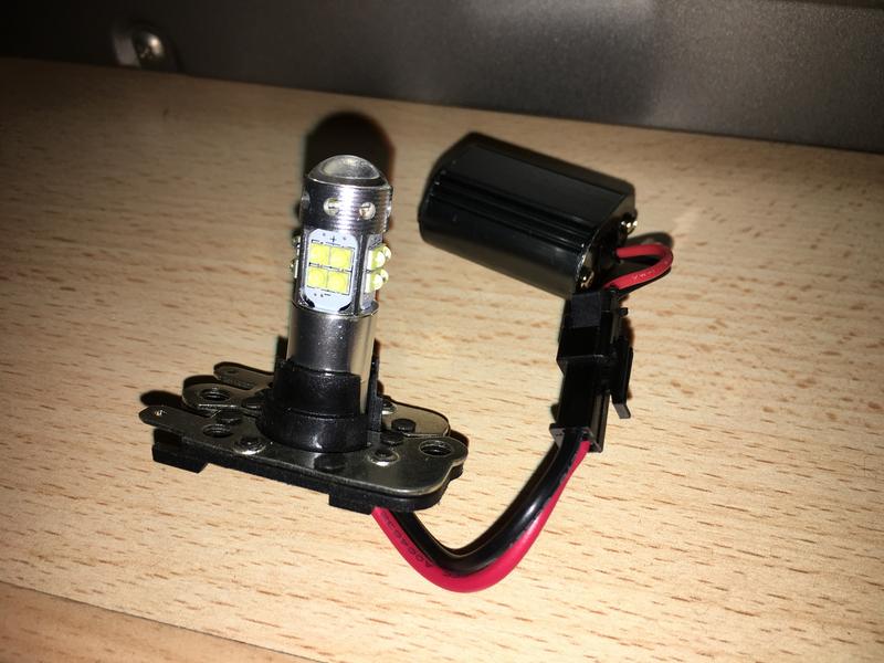

    Passiamo alle luci della retromarcia.
    Come ben sapete nelle LCI bmw ha deciso di montare come lampadine per la retromarcia le luci più strane di questo mondo, delle PH16W.
    Quelle prese in considerazione hanno 20 CREE led, ed hanno già la resistenza integrata per evitare l'errore [​IMG]

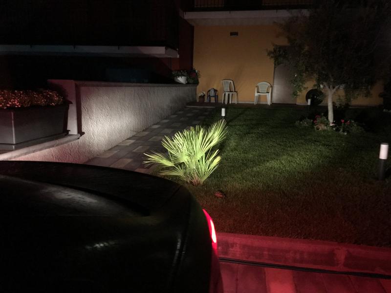

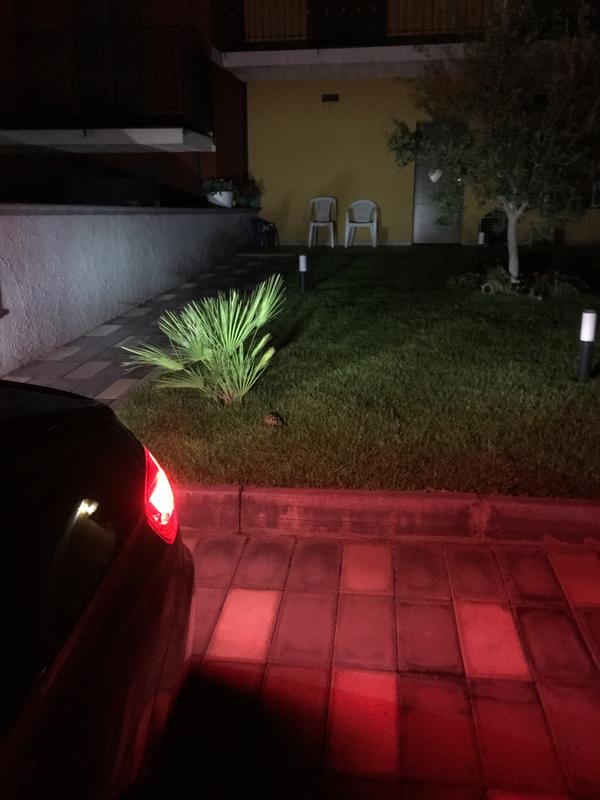

    In questo caso troverete due prima e dopo: una mostra la differenza di tonalità (le foto le ho scattate a distanza diversa per evitare che la luce bianca accecasse la fotocamera), mentre la seconda la reale potenza della lampadina a led e quanto illumina rispetto all'originale (stessa distanza e posizione)
    [​IMG] [​IMG]
    Ma faranno veramente più luce?
    [​IMG] [​IMG]
    L'effetto piace molto, da quel tocco di moderno in più.
    Le luci a led danno una profondità maggiore grazie anche alla colorazione bianca, di contro le luci alogene illuminavano benissimo attorno (guardando il muretto sulla sinistra vedrete perfettamente come viene indirizzata la luce)
    CONCLUSIONE: la modifica piace, ma quando metto la retro non vedo più come prima:bad-words:

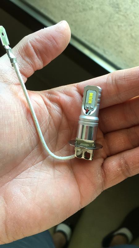

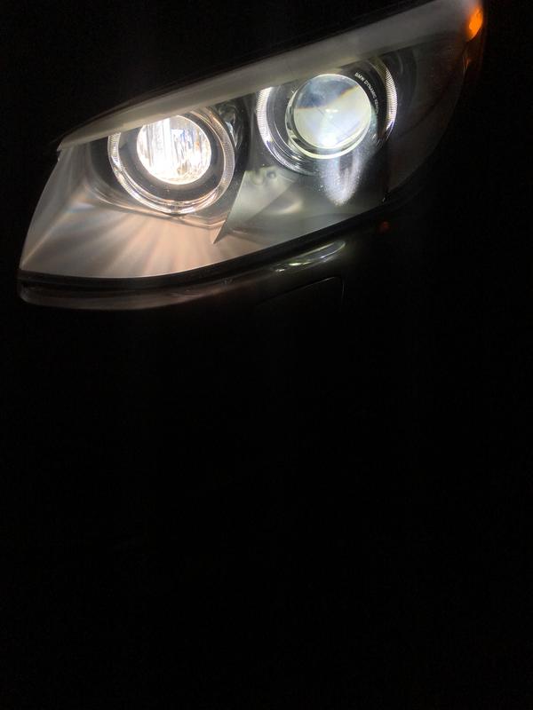

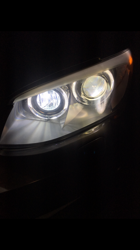

    Terza e ultima lampadina, H3 55W per le luci di svolta.
    Le lampadine scelte hanno una colorazione di 6500k ed hanno una potenza massima di 80W
    La lampadina si presenta veramente bene, con ottime finiture, peccato non sia CANBUS.
    Ahimè ho letto il post di zucchi13 sul fatto che sia necessaria la codifica soltanto dopo aver fatto l'acquisto.
    Vi posto comunque la differenza tra la lampadina alogena osram effetto bianco e quella a led
    CONCLUSIONE: se avete voglia di codificare prendetele. La luce è veramente bianca e per quei 10 secondi in cui hanno funziona ho notato un fascio luminoso leggermente più forte, magari guidando si nota ancora di più.

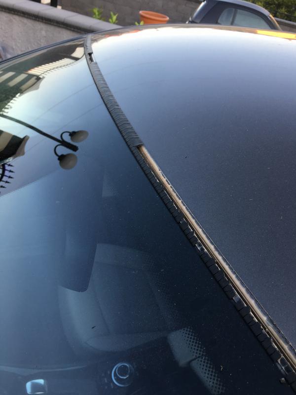

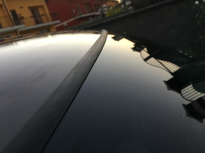

    In questi ultimi giorni sono riuscito finalmente a sostituire la guarnizione del parabrezza :biggrin:
    Per 24 euro adesso è così (tempo impiegato circa 30 minuti)

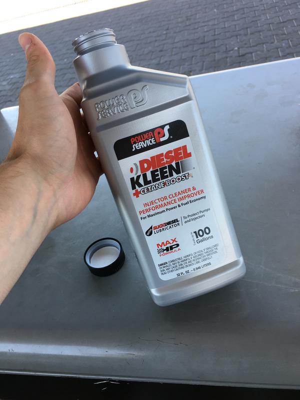

    PS: domani salirò alla conquista del Veneto, e mentre acquistavo il liquido di raffreddamento ho trovato questo
    Pensando a @Gabbo89 mi son detto "perché no?" :mrgreen:
