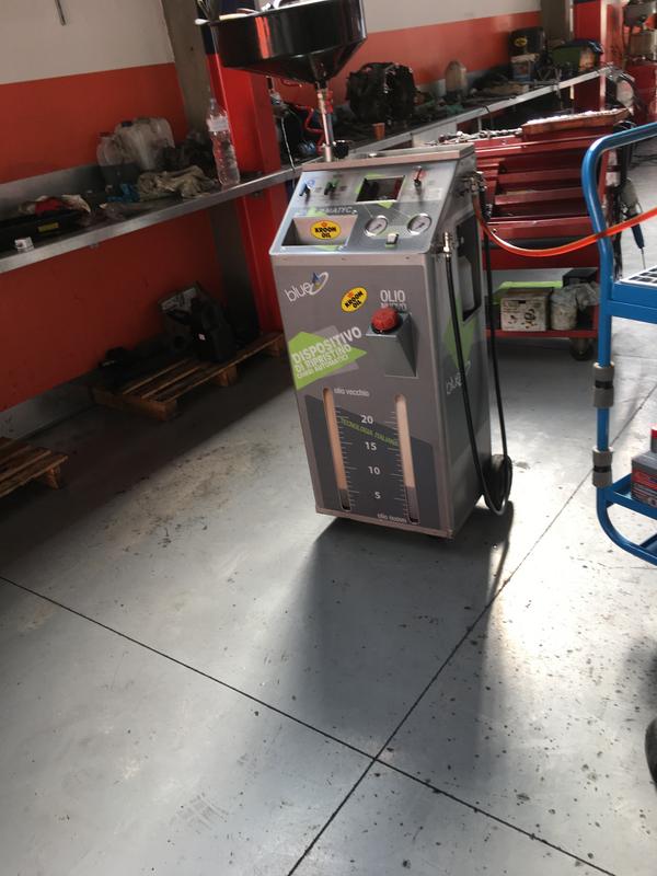

    Oggi vi parlo del primo lavoro eseguito sulla mia Havana la scorsa estate.
    Dopo aver acquistato l'auto la mia prima idea è stata "devo assolutamente far controllare il cambio".. peccato che la macchina non mi ha dato molte chance.
    Tornando a casa dal mio ultimo giorno di lavoro prima delle ferie (per intenderci, 14 Agosto) entrando la macchina nel cortine noto una macchia l'olio a terra..
    Decido di alzare la macchina con il cric e noto due cose:
    1. Quanto sia claustrofobico stare lì sotto :lol:
    2. Che anche la macchina avesse iniziato con le mestruazioni ](*,)
    [​IMG] [​IMG]
    Sperare in un officina aperta in quel periodo lì era veramente impossibile.
    Chiudo la macchina e passo le 2 settimane di ferie con una Lancia Y 1.2 aspirato :bazk:
    Tornato dalle ferie, considerando che l'olio perso era veramente poco decido di portare l'auto in officina per effettuare il lavaggio del cambio automatico.
    [​IMG] [​IMG]
    In pratica nonostante l'attenzione che metto nel guidare e nel fare le manovre, abbiamo scoperto che la conchiglia ferma portone di casa mia toccando con la protezione sotto scocca ha rovinato la guarnizione della coppa del cambio automatico, provocando una piccola fuoriuscita d'olio.
    La mia opinione subito dopo aver effettuato la sostituzione dell'olio e del filtro sono state subito positive, se le cambiate prima sembravano perfette adesso lo erano ancora di più.
    Sicuramente non si potrà paragonare allo zf8, ma se non stavo veramente attento al conta giri non riuscivo a capire quando la macchina cambiava marcia .
    Restava però un piccolo problema, la macchina delle volte tirava la marce fino ai 2000 giri andando comunque a filo di gas.
    Dopo circa un mese andando da un ex meccanico bmw per un altro problema feci notare il problema delle cambiate, e la sua risposta fu "ma una volta cambiato l'olio l'hanno resettata la centralina?"...
    Una volta resettata la centralina la macchina ha iniziato a camminare veramente come si deve, girando in città o prendendo le discese le marce venivano cambiate proprio come volevo io a 1600 giri.

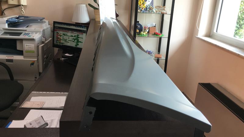

    Come vi dicevo la mia Havana mi fa impazzire per il colore, ma ho sempre avuto in testa l'idea del pacchetto M.
    Dopo aver visto in diretta la mia collega tirarsi la fiancata lato passeggero, tra un pianto e un altro ho pensato "ma perchè non iniziare con le minigonne?:mumble"
    Inizialmente cercavo qualche affare usato, ma mi son reso conto che i costi delle minigonne usate erano veramente alti, ed oltretutto non sapevo se la parte finale del passaruota posteriore calzava bene.
    La scelta alla fine è ricaduta su queste, sono delle repliche delle minigonne M3,in abs acquistate su ebay e pagate in totale 180€
    [​IMG] [​IMG]
    Che dire, dal vivo rendono decisamente meglio ma era proprio quello che volevo.
    Per quanto possa sembrar banale, l'aver sostituito soltanto le minigonne le ha già dato un aspetto diverso e più sportivo.
    Nota negativa, come tutte le repliche hanno i loro difetti :bad-words:
    La minigonna lato guida è leggermente più lunga di quella lato passeggero, saranno questioni di mm ma se ci si avvicina al passaruota anteriore si nota la minigonna fuoriuscire leggermente.
