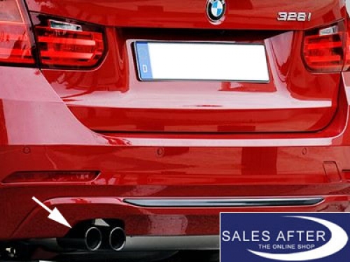

    Bimbo, scusa se ti stresso, ma sai che ormai ti ho preso a musa ispiratrice... :mrgreen:

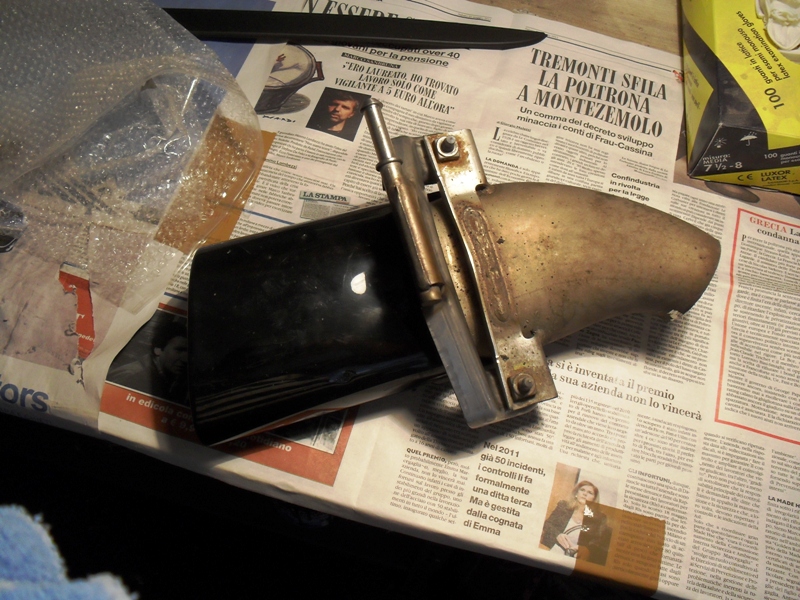

    Vorrei cambiare lo scarico monotubo e passare a doppio, però lo scarico m-sport in lamierino non mi ispira tantissimo. Preferisco di gran lunga come l'hai fatto tu.

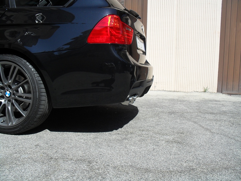

    Ecco la domanda: su E91 spesso modificano lo scarico usando questo terminale, TX083L.
    Però nessuno con F31 l'ha ancora fatto. E' un problema di incompatibilità col nostro scarico o semplicemente nessuno ci ha ancora pensato? :-k

    Credo che nessuno ne fosse a conoscenza... Io stesso, ad averlo saputo lo avrei preso al volo... Sembra molto, molto ben fatto ... Che FIG.ata! Prenderei quello centrale nell'eventualita'... :wink:
    Per il terminale originale Performance in lamierino ti do ragione ... Lo trovo di una povertà incredibile per la cifra che chiedono ... :eek:

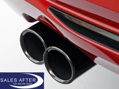

    Scusa se rispondo dopo tanto, ma davvero tra lavoro e famiglia, ritagliarmi 5 min per il forum non è semplice. :rolleyes:
    In ogni caso, ce ne sono di 2 tipi: il TX083L che ho postato prima, che ha i due tubi sfasati di circa un centimetro e mezzo ed hanno diametro di 3 pollici, ovvero 76 mm, ed è lungo 9,5 pollici, 24 cm, oppure il TX084L lungo uguale, ma con doppio tubo da 3,5", 89 mm (un pelino troppo grande direi).
    Comunque ne approfitto per citare una delle fonti di ispirazione: :wink:

    Bello, bello, bello! In futuro lo terrò presente se mi dovesse ricapitare un tubo ridicolo come quello del 320d... :wink:

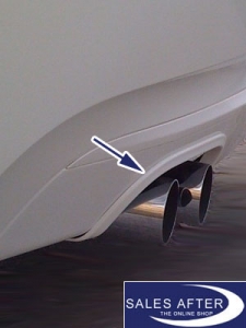

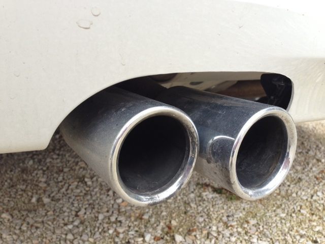

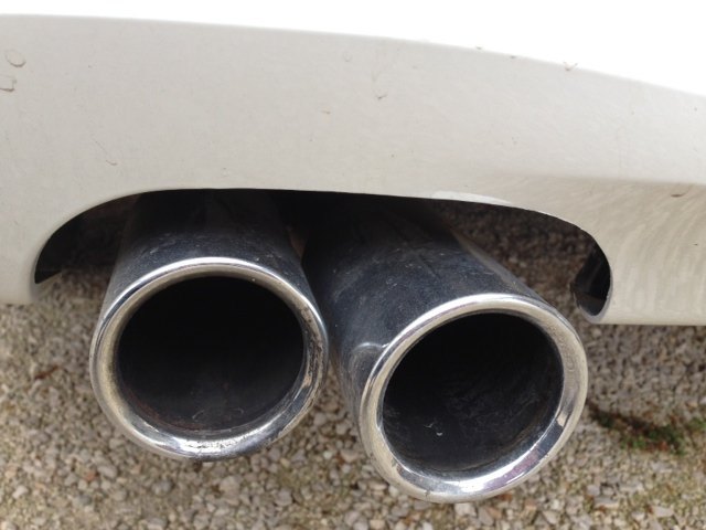

    Come promesso ecco le foto del taglio nel paraurti.... Scusa la qualità ma sono caricate in velocità con Tapatalk.... :wink:

    Bimbo, ma il secondo tubo, quello che hai saldato allo scarico originale, dove te lo sei procurato?

    è il ricambio originale identico all'altro che già monto di serie ...
    Si, esatto ... il primo taglio al paraurti me lo ha fatto chi ha saldato il tubo, ma era inclinato in modo errato ....
    poi è stato rifinito dal carrozziere in altri due momenti successivi per trovare la corretta forma come l'originale.
    Il consiglio che ti posso dare è di andare per gradi, non tagliare subito tutto ma fare un po' alla volta e magari rifinire con un dremmel.
    Attento perchè un taglio sbagliato lo vedi molto di più sul bianco che su tinte scure :wink:

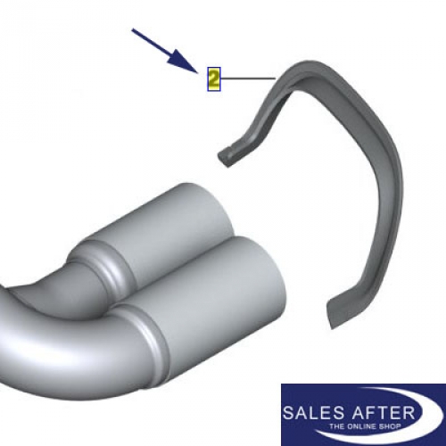

    Comunque stavo per postare anche io che nel caso uno può prendere il profilo originale per "rifinire" il taglio.
    [​IMG][​IMG]
    Io come ricambio trovo solo il finalino cromato, perciò il tubo è un tubo qualsiasi a cui hai fissato poi il finale originale?
