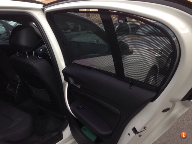

    Ritirati i tappetini in gomma, mentre le tendine c'è un problema: fanno pena quelle delle portiere! Praticamente sono un pezzo unico e rimangono sollevate perché in mezzo c'è un profilo di plastica... Proprietario della concessionaria che conosco (la moglie è mia paziente) mi ha consigliato le "lampa", marca di Mantova... Dice che lui per la serie 2 della moglie ha preso quelle e Son perfette! Mah!

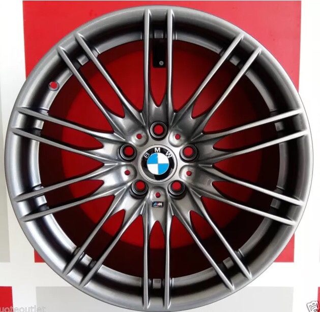

    Domanda stupida: ma questi cerchi che modello sono? li ho visti online ma su nessuna Bmw, non riesco ad identificarne il modello originario... Questi sono della Avus...

    Se non erro sono li styling 260M.

    Se puoi metti qualche foto delle tende e del problema ! Cavolo strano comunque ..

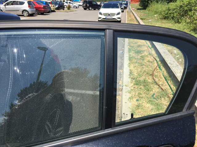

    Foto mie non ne ho ma ho trovato come purtroppo si vedono... Vedi l'angolo a destra molto sollevato, avrebbero dovuto farne sue diverse così da incastrarle alla perfezione, come fa lampa nella seconda foto...

    styling 260M, sono i cerchi originali della M3 E90/92 da 18 ;) /emoticons/wink@2x.png 2x" width="20" height="20">
    originali hanno ET e canali molto spinti, dovendo stare negli enormi passaruota della M3, anteriore 8.5x18 ET29, posteriore 9.5x18 ET23

    Si sì ovviamente sarebbero repliche, 8x18 ET42...
    Sarebbero giusti no?
    Ci Son talmente tanti modelli da non saper quale scegliere...

    si, sono giusti ;) /emoticons/wink@2x.png 2x" width="20" height="20">
    falli verniciare dal tuo carrozziere ;) /emoticons/wink@2x.png 2x" width="20" height="20">
