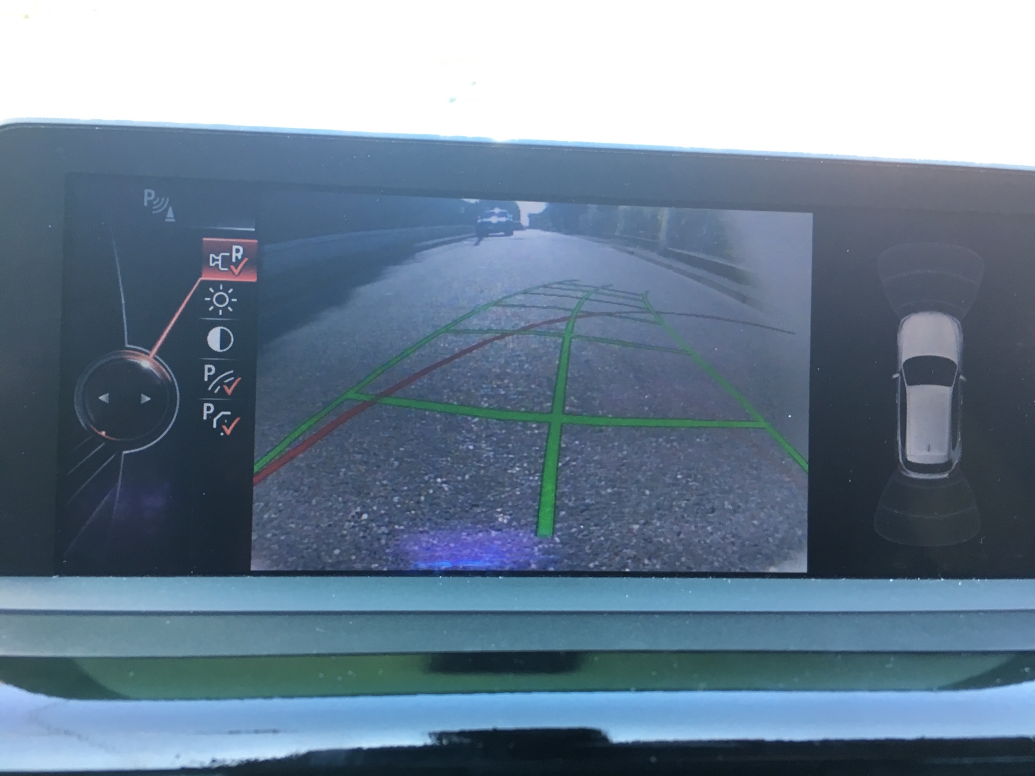

    Finalmente di nuovo accessibile da telefono! Mi scuso ma purtroppo già il tempo lesinato la fa da padrone, in caso di mancata possibilità di accesso da telefono, non avrò più modo di seguire il forum...
    In ogni caso, impianto performance finito, sostituiti i dischi con zimmermann perforati... finito poi il retrofit pdc anteriori...
    in aggiunta, montata anche retrocamera con retrofit originale ma installazione tra luci targa come avviene in questo momento sulle LCI... in attesa di riverniciatura e lucidatura carrozziere con trattamento nano... e forse qualche altro piccolo uppettino estivo, vediamo

    125d LCI
    Anche io volevo montare la retrocamera... l hai fatto in autonomia o dal concessionario?
