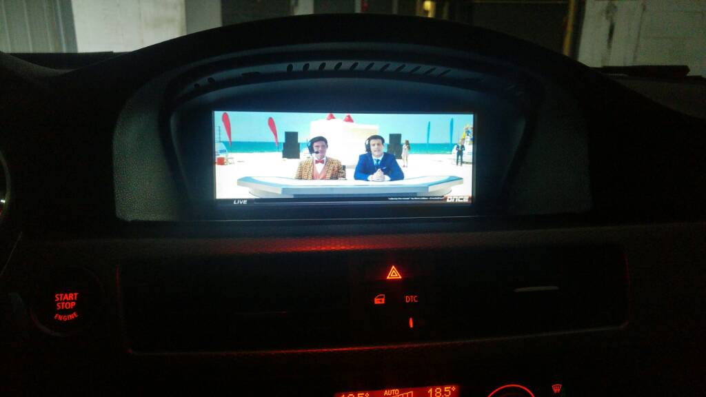

    Complimenti!! Tutta un'altra cosa ;) /emoticons/wink@2x.png 2x" width="20" height="20">
    Ora carica direttamente i video musicale invece dei soliti mp3.. sono uno spettacolo su quello schermo :) /emoticons/smile@2x.png 2x" width="20" height="20">

    È un emulatore? Prezzo? Hai fatto tutto da solo?

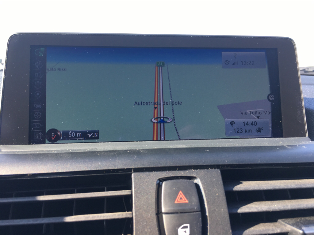

    Ti chiedo è possibile sostituire il mio navigatore con schermo più piccolo mettendo solo il tuo più esteso praticamente cambiare solo lo schermo o dovrei cambiare anche qualcos'altro?

    Si dovrai montare e codificare

    Qualsiasi retrofit usa emulatore, sul mio modello non avrebbe potuto girate originariamente... mi sono affidato ad un installatore, ho preferito ridurre tempi e menate, in un paio d'ore ha fatto tutto...

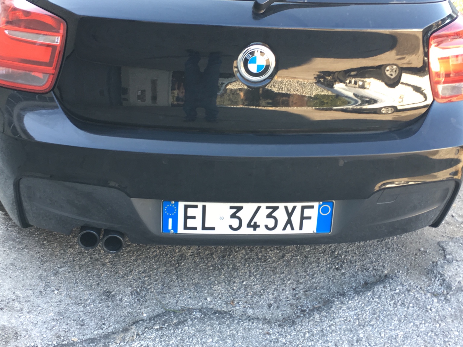

    [MENTION=47452]Reeko[/MENTION] che sensori di parcheggio hai montato?

    Gli originali

    Si può tutto, detto ciò io al posteriore li avevo già di serie... davanti lo sto montando

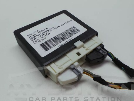

    Il problema è che in tutto il kit di post montaggio non c'era la centralina(fem) dei sensori . Forse nel tuo caso avendo già quelli posteriori di serie si possono post montare gli anteriori sulla stessa centralina

    Si sì certo, ovviamente per fare il retrofit tu dovresti prendere anche la fem oppure accontentarti di aftermarket vari, metasystem o chi per esso...

    Ma non basta semplicemente mettere anche la centralina?

    Costerà 140 euro in più, ma tra l'altro se inserisci il telaio su etk ti dice che puoi farlo avendo almeno radio professional con la monitor

    Mi sbaglierò, ma per me si tratta di questa che manca....
    Se vuoi sicurezza, basta chiedere a Fabio, non in concessionaria che sanno meno dell'assistenza Telecom... [MENTION=22878]bmwmsport[/MENTION]

    qualsiasi nbt retrofittato,..è possibile installarlo senza emulatore,.. basta inserire il pacchetto fsc per la vettura .
