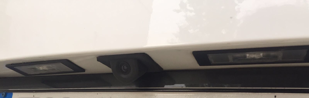

    Grazie a tutti gentilissimi! Ancora devo fare l'occhio con il Silver sul cruscotto, se poi ho nostalgia ho fatto comunque fare anche le nere lucido in stessa maniera [emoji6] [MENTION=56420]Maxstein[/MENTION] io non ho fatto nulla fisicamente, mi sono affidato ad un ragazzo molto bravo che lo fa di mestiere e mi ha lavorato i miei pezzi... io solo ho avuto l'accuratezza di scegliere il materiale "giusto" per avere l'effetto che ricercavo, nulla più... insieme abbiamo deciso trama e finitura e poi in una decina di giorni mi ha fatto tutti i pezzi... piano piano vedrò di curare tutti i vari dettagli possibili...
    Intanto ho già Ste modanature da provare, così valuto e decido che tenere... giovedì invece dovrebbe essere la volta dell'nbt... intanto sto valutando il passo successivo di completamento, ovvero la retrocamera... ho guardato qualche emulatore e adesso sono alla ricerca della giusta camera, vorrei evitare di girare il paraurti come quella di serie, perciò immagino un'installazione più pulita tra le luci della targa, così...

    Se ho capito bene, praticamente hai diviso in due le modanature MPERFORMANCE prendendo il listello in carbonio da una e l alluminio dall'originale?
    Sulla retrocamera facci sapere che sono curioso di quanto lavoro / soldi richiede.... valuti anche il retrofit originale?

    No, non ho fatto un mix... ho fatto rifare il listesso blu delle m-sport cubicato in carbonio, come tutti gli altri pezzi del kit modanature, diciamola così... io poi ho preferito non rovinare le altre modanature in hexagon e quindi ho acquistato un altro set di modanature da far cubicare, ma questo solo per "sfizio personale", uno lo può far tranquillamente con le proprie, che andranno comunque trattate prima dell'interazione in vasca [emoji6]
    Discorso retrocamera, evito il retrofit originale solo per praticità e costi: l'emulatore che metto mi darà già una predisposizione all'installazione, in più la camera originale ha un cavo di connessione particolare che mi da impiccio, primo perché dovrei per forza far retrofit ufficiale, secondo perché per utilizzare quella dovrei proprio installarla forando centralmente il paraurti e non mi fa impazzire la cosa, preferisco una soluzione meno invasiva...

    Ah gia sulla Non LCI va forato il paraurti... concordo con te lascia stare... hai già visto qualche emulatore? Come fa ad integrarsi con il NBT quando inserisci la retro?

    Sono emulatori fatti apposta, vengono collegati all'unita centrale... come si attiva la schermata dei pdc quando attivi la retro, con il medesimo segnale si attiverà la retrocamera [emoji6]

    Costo del lavoro??? per chi ha NBT pro oltre all'emulatore e retrocamera bisognerà aggiungere qualcos'altro? e la visuale sul Navi sarà come quella originale?

    Si certo, come originale, per chi già lo ha di serie esiste cablaggio dedicato con centralina emulatore... il consiglio è sempre quello di prendere un cablaggio che diventi plug&play e su quello fare eventuali saldature in modo che il cablaggio originale non venga toccato [emoji6]

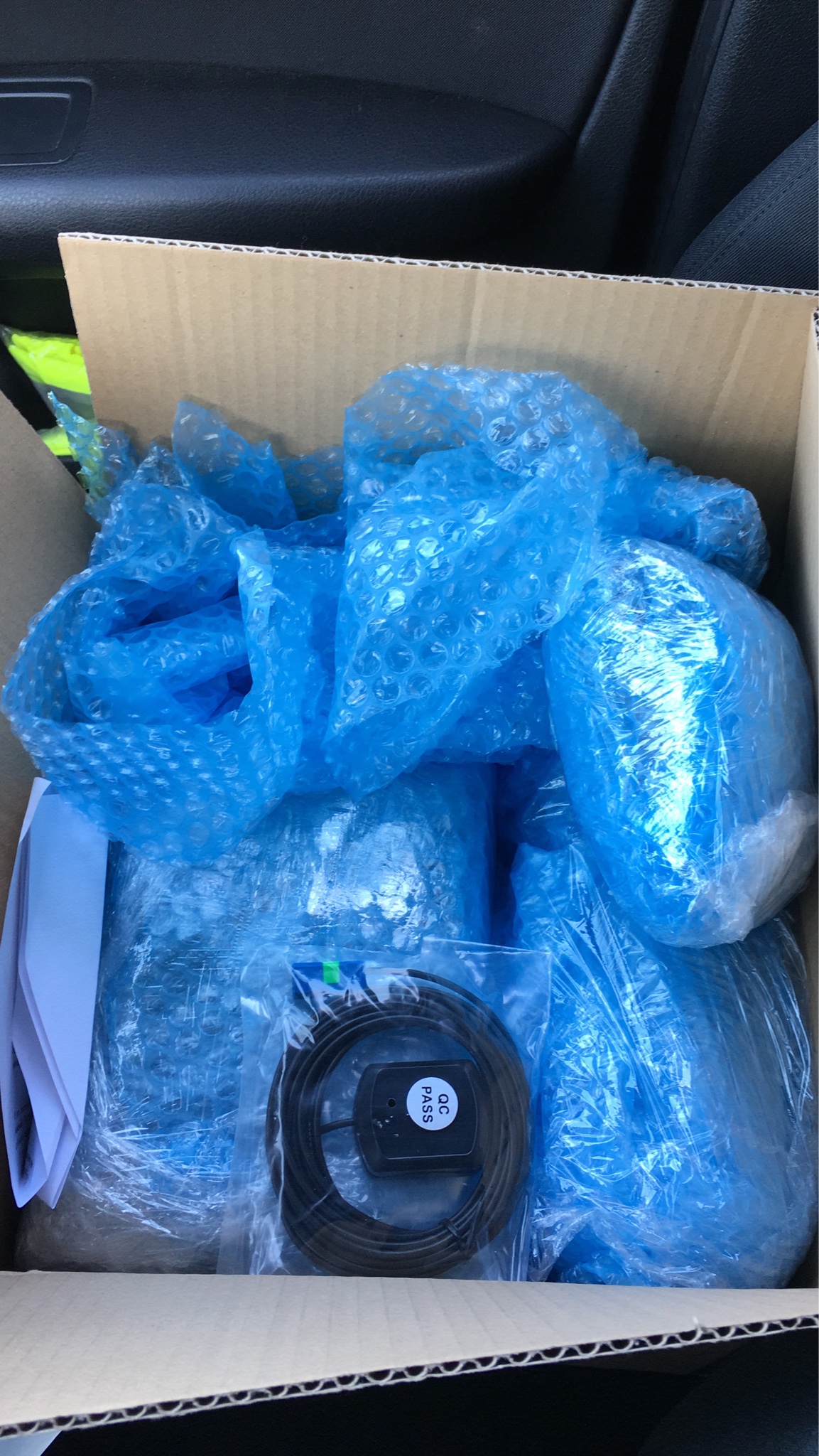

    Pacchettino arrivato oggi, pronto già per giovedì ☺
