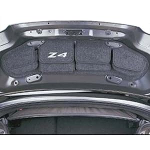

    .....non ci sono i manigliotti di sicurezza nel bagagliaio Sté ?? :-k

    Boh: quelle col tetto in tela hanno delle specie di maniglie di sicurezza per impedire l' apertura, quando si ha il bagagliaio pieno !! :rolleyes:

    Ma nel bagagliaio, ad hard-top chiuso, si vede qualcosa dello stesso ?? :-k

    se ci fosse roba in bauliera il tetto non entrerebbe nemmeno!
    é sicuro qlc sensore che a fine ingresso dei 3 moduli fa chiudere la bauliera e poi blocca i ganci e chiude le alette laterali ai poggiatesta posteriori.

    Beh, se lo spazio che occupa é comunque sempre a sua disposizione, allora non le hai !! ;) /emoticons/wink@2x.png 2x" width="20" height="20" />
    Qui si intravedono, comunque: i manopolotti neri, ai lati della capote !!
