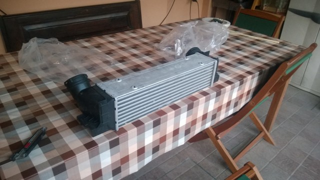

    Arrivato intercooler maggiorato (335). Arrivate anche le gomme nuove posteriori.
    Giovedì arriva anche (finalmente dopo tanta attesa) il defap e decat. Quindi se tutto é un regola lunedì prossimo l'auto va sotto i ferri visto che anche il mappatore avrà tempo lungo la settimana.
