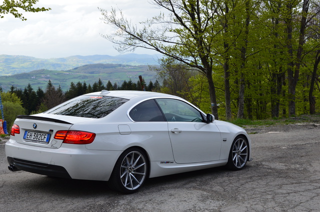

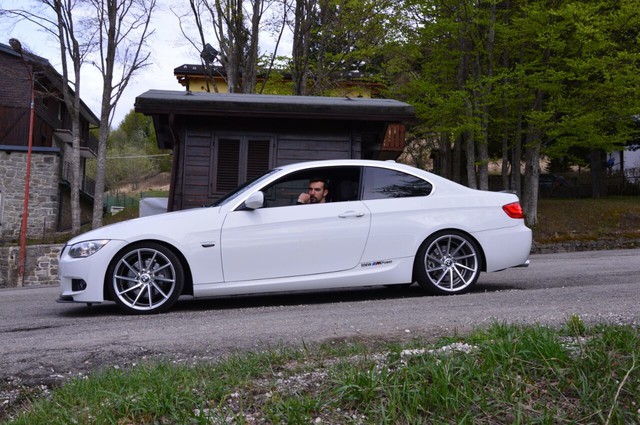

  20. John Sylar
    John Sylar Collaudatore
    353
    28
    5 Novembre 2014
    30.248
    BMW 325d e92 Msport
    Qualche scatto fatto in questo periodo di fine settimana fuori porta.. prossimo mese ordino il Defap e Decat e finisco la mappa finalmente con tutti i cv..
    Scusate l'assenza dal forum..
