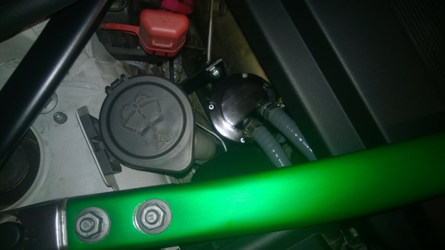

    Ecco qualche immagine come promesso [MENTION=22134]niky89[/MENTION] [MENTION=14435]Satta[/MENTION] [MENTION=48318]gianluca_1986[/MENTION]

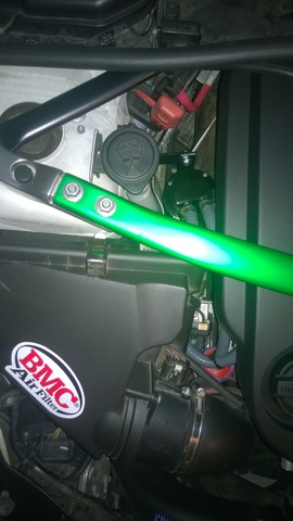

    Bella la barra duomi verde! Dove l'hai trovata? :) /emoticons/smile@2x.png 2x" width="20" height="20" />

    Si esatto é come dice salpone, é il mio mestiere l'ossidazione anodica e l'ho fatta io.. Come anche il filtro di recupero sopra e sotto nero e il corpo verde uguale alla barra. In foto si vede

    Ma a cs serve quel filtro? benefici rispetto all'originale?

    secondo te un contenitore cosi quanto ci mette a riempirsi? perche a essere sincero quello senza il tubicino mi piace molto di più! :) /emoticons/smile@2x.png 2x" width="20" height="20" />
    io ne ho + di 100k km... il lavora merita a qualsiasi chilometraggio secondo me! ovviamente se lo fai da nuova hai tutti i vantaggi... ma se fai una bella pulizia e come averlo fatto da nuova.
    è spiegato nella pagina prima....

    Ho letto,ma sinceramente nn capisco....che differenza fa tra questo e quello originale?
    Puoi spiegarmi meglio [MENTION=57274]John Sylar[/MENTION] cn magari altre foto di dv viene attaccato il condotto prima del filtro e dv ritorna?

    La differenza SOSTANZIALE è che in configurazione originale non vi è nessun filtro, ma lo scarico diretto in aspirazione ;) /emoticons/wink@2x.png 2x" width="20" height="20" /> con il filtro invece i vapori vengono filtrati, privati della componente oleosa e fatta proseguire solo l'aria calda nell'aspirazione non imbrattandola ;) /emoticons/wink@2x.png 2x" width="20" height="20" />
    Ovvio che se fai la pulizia sei come da nuova, ma ho anche detto che non ho le competenze per smontare aspirazione, IC etc per pulire tutto e poi rimontare.... e farlo fare a un meccanico sarebbe 1 esborso non da poco.
    Ovvio che tutto fa brodo, ma mi chiedevo quanto fosse la reale efficienza facendolo a kilometraggi elevati con già tutto imbrattato. Si evita di sporcare ulteriormente, ma quello che c'è lì rimane.

    É esattamente come dice Satta.. Per farti vedere come era in origine dovrei rimontare il tubo precedente. Ma lo puoi verificare sulla tua, come si diceva giustamente non ci sono vaschette di recupero che contengano l'olio che viene buttato fuori. Il blocco motore lo scarta e l'aria in pressione sporca di olio torna direttamente dentro il condotto di aspirazione subito dopo il debimetro.. I danni? L'olio finisce ovunque, ritorna nelle camere di scoppio, nei condotti si aspirazione ostruendoli, nella turbina creando corrosioni e rovinando la girante e pure nell'intercooler facendo cosi affluire meno aria e surriscaldando maggiormente la turbina.. Danni ovunque in poche parole.. [MENTION=50242]Luke1983[/MENTION]
    Dipende da quanto usi l'auto [MENTION=18522]Jolly90[/MENTION] se la usi quotidianamente circa in 3/4 mesi ne hai riempito meta..

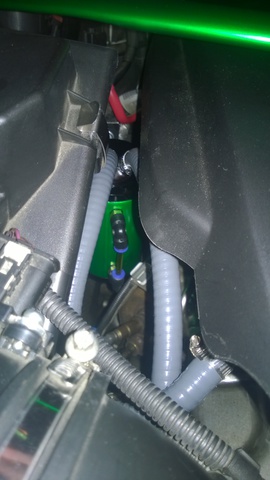

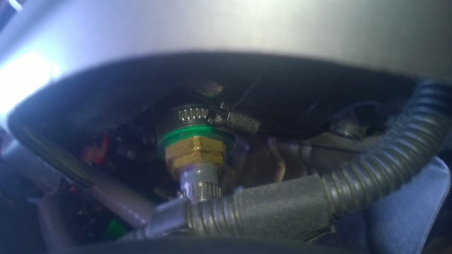

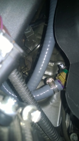

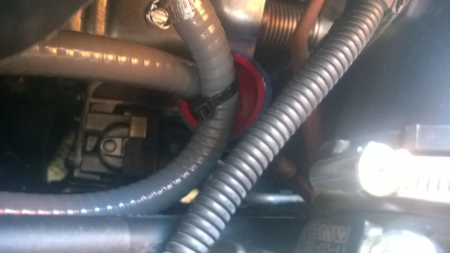

    Domanda veloce.... i tubi nuovi come li hai collegati sugli attacchi del tubo di sfiato originale? Nella parte che esce dal motore uscendo proprio un raccordo immagino tu abbia solo infilato il tubo nuovo e stretto con la fascetta, ma almeno nel mio nella parte bassa che si raccorda sul collettore di aspirazione il tubicino ha un suo attacco che non essendo riuscito a smontare non ho capito se è similare al primo o fatto diverso.
    I due attacchi sono uguali? Se sì mi sno risposto solo, se no come hai collegato il tubo sull'attacco del collettore?
  17. John Sylar
    John Sylar Collaudatore
    353
    28
    5 Novembre 2014
    30.248
    BMW 325d e92 Msport
    Scusami [MENTION=14435]Satta[/MENTION] non avevo visto il tuo messaggio.
    Sopra dove esce dal motore ho collegato un pezzo di gomma con un raccordo in ottone il quale si infila al tubo.
    Mentre sotto ho preso un pezzo di raccordo siliconico da intercooler, fissato alla base con una faccetta metallica, tappato in entrata con un tappo "da rurbina" quello che si usa quando la turbina é nuova e non si deve far entrare sporcizia, forato giusto per il tubo e infilato all'interno cosi che nulla possa fuoriuscire. Domani posto le foto specifiche.

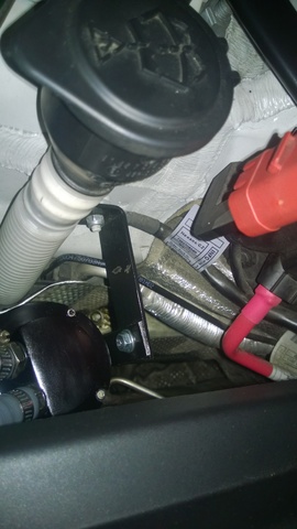

    Quasi ci siamo.. Fatta anche la parte che riconduce l'aria alla metà della bocchetta rimanente.

    Andata
    Ritorno
    Avvolge l'attacco precedente di ritorno senza far fuoriuscire aria o vapori e il tubo si innesta all'interno.
