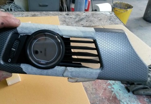

    Davanti é finito.. Can non ho mai tempo per andare avanti con i lavori.. #-o :mrgreen:
    Perdonate la foto verticale..
