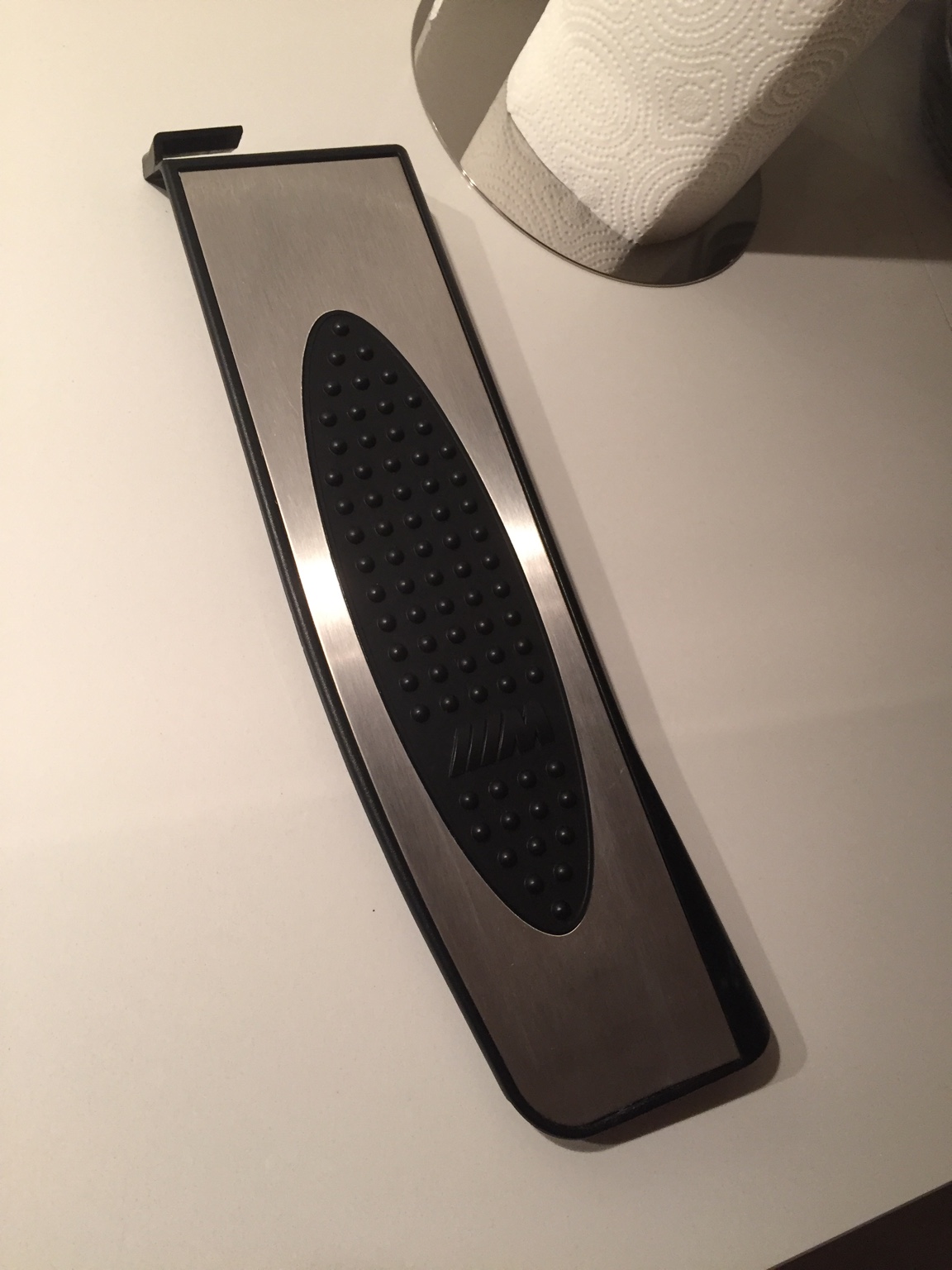

    Led targa, poggiapiede M e cambio M

    Solo il poggiapiede

    Da quello che io sapevo, il poggiapiedi e incollato alla moquette, quindi bisogna alzare i bordi e infilare un cortello e stare attento a tagliare tra la moquette e il attuale .

    Direi proprio che non mi torna. Ci sono le saldature a caldo della plastica del poggiapiede attuale da staccare. Poi incastro questo! Zero taglio dì moquette...te lo assicuro!

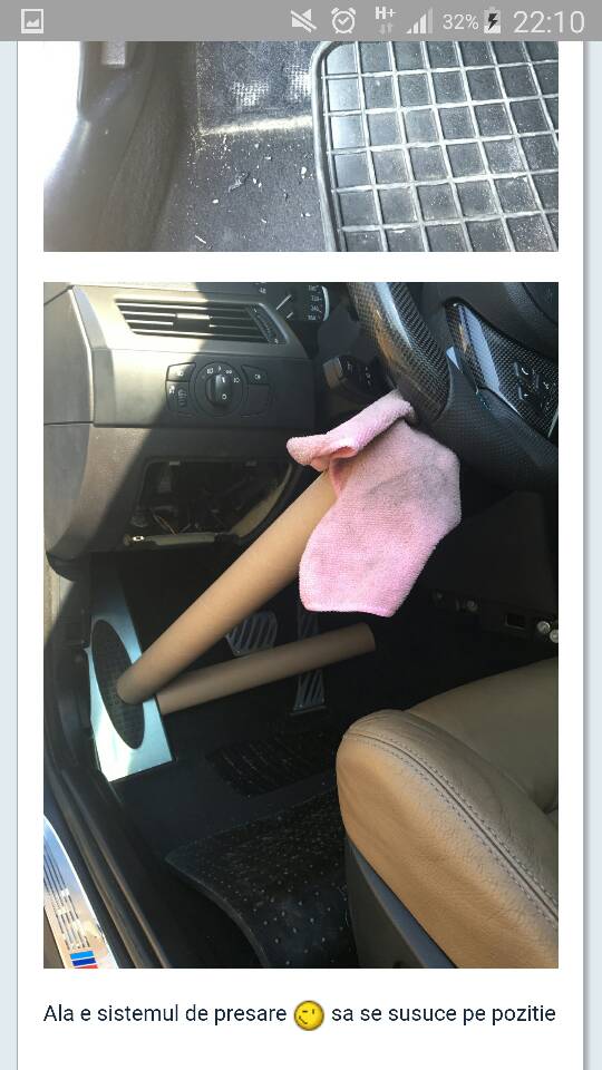

    Ok allora, mi raccomando fai qualche foto io personalmente non l'ho montato, però visto che mi piace mi ero informato e avevo trovato un cosa simile
    Ho trovato le due foto si tratta di un serie 5 però penso siano uguali [​IMG][​IMG]

    Basta tirare o fare leva e quello in plastica viene via senza tagliare nulla ha dei perni in plastica
