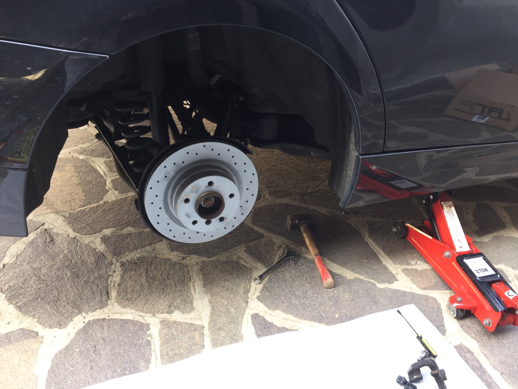

    mi girano a elica (x stare in tema) , non me lo sono mica inventato.
    Sul Real OEM c'è scritto che dal 09/2009 monta il disco 34216864901 che è quello con tamburo da 185 mm.
    [MENTION=43166]Giustyle[/MENTION] Siamo certi che non si possono montare ganasce che vadano bene su questo disco ? gli attacchi sono diversi ?

    Si il semiasse proprio è diverso, almeno che tu non voglia cambiare quello

    non credo proprio! provo a scrivere al venditore facendo presente che sul sito internet diceva che fittava con la mia versione.Gli ho anche inviato il telaio Caxxo!!!
    Alla peggio vendo questi (nuovi - fatti 4km da dove ho fatto il lavoro fino a casa) e compro quelli da 161 mm di tamburo interno....che dio me la mandi buona!

    Quel codice è per le vetture con "Carico utile aumentato", cioè opzione S100A, altrimenti ci vuole il 34216855007 . Qualcuno sa cosa vuol dire questo S100A ? Anche le ganasce del freno a mano per questo S100 a sono diverse dal normale ( 34416761291 normale - 34416761292 S100A).

    sono in contatto per prendere i 150.3426.52 e rivendere questi per errato acquisto. A breve annuncio su mercatino.....

    Ciao Ragazzi, alla fine ho dovuto cedere all'acquisto dei nuovi dischi con tamburo da 161! ora il freno a mano è tornato funzionante!
    Dovrò trovare qualcuno a cui vendere i dischi con tamburo da 185mm ma non credo sarà cosa facile. gli sbagli spero mi eviteranno di fare altre cavolate in futuro!

    Montati! Tutto funziona alla grande adesso! [emoji41]

    Mai parlato dei performance....sono zimmermann, non me ne faccio nulla dell'impianto performance su un touring con motore base....

    Bentornati a casa! Mi siete mancati stronzetti!!! Settima prox monto le scarpette estive nuove! Ci staranno una favola coi nuovi dischi forati! [emoji41]

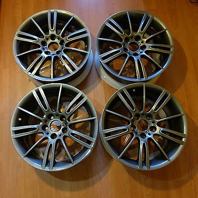

  17. abarth103
    abarth103 Direttore Corse
    1.559
    15
    13 Febbraio 2008
    2.017.444
    bmw320d E90
    Belli sto cerchi. Li hai presi in Polonia? Anche io ho trovato finalmente questi cerchi che secondo me sono il top su e9x

  20. Fasterthanyou
    Fasterthanyou Primo Pilota
    1.271
    84
    18 Maggio 2012
    1.560.928
    BMW E91 320d - Elise 111R stage2
    Li ho presi (praticamente rapinati) ad un ragazzo di Alessandria....ormai due anni fa. avevano bisogno di una rinfrescatina! ;) /emoticons/wink@2x.png 2x" width="20" height="20" />
    Sono d'accordo che sono il top per E9x, ma ho il tarlo di passare ai 19"....225M (che mi dicono essere praticamente di cristallo) o 313. Magari l'anno prox.
