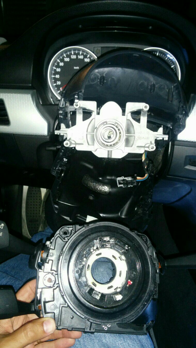

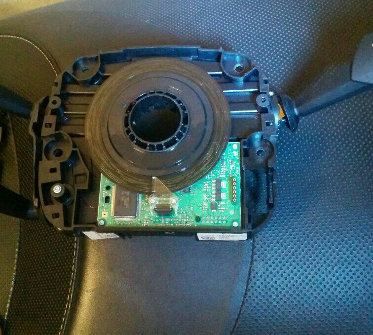

    Con il caldo quest'estate il BC mi aveva dato un paio di volte l'anomalia al sensore angolo di sterzo (giusto un paio di secondi e poi la spia scompariva) avendo allora mezz'oretta libera ne ho approfittato per risolvere il famoso problema "grasso sulla pista del sensore" in maniera definitiva:
    Ripulito il tutto adesso non dovrei avere più problemi ;) /emoticons/wink@2x.png 2x" width="20" height="20" />
