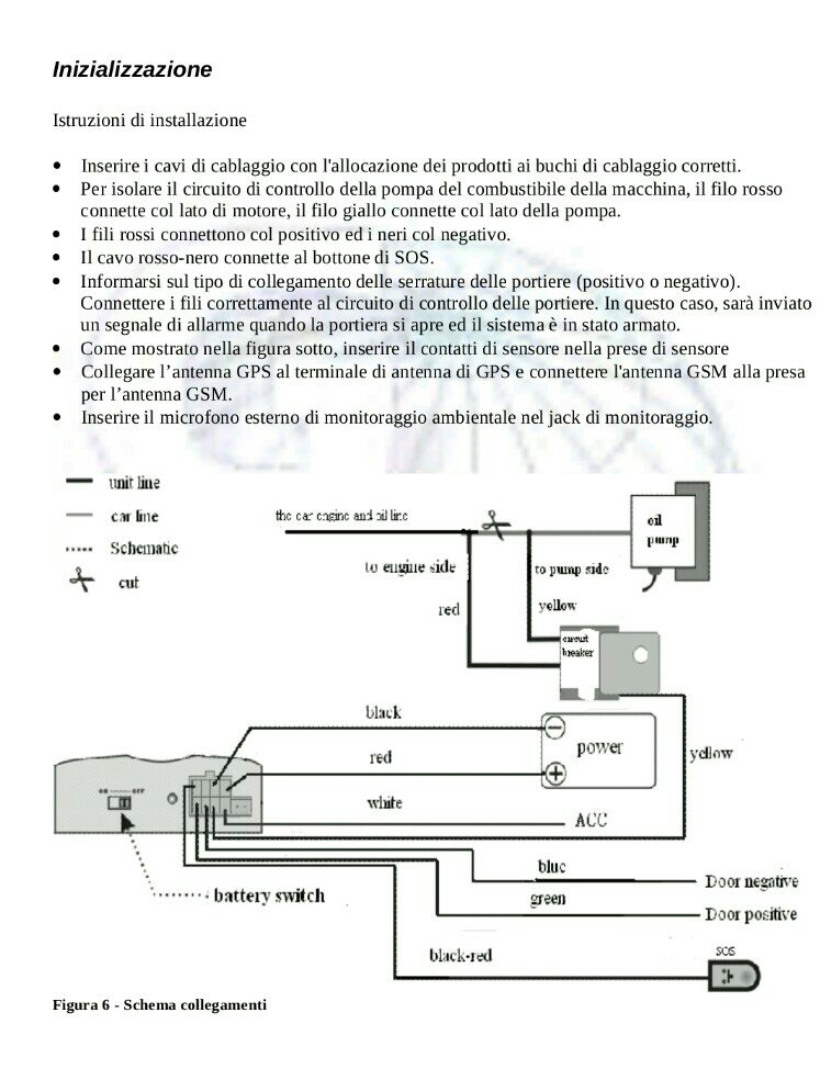

    No Matteo è una cavolata, io l'ho solo attaccato al + e - della batteria e già posso usarlo al 90% della sue possibilità (mi manca solo il comando di apertura porte e di blocco pompa carburante).
    Potrei già lasciarlo così, nel pomeriggio ho settato il comando di controllo movimento e dopocena per tornare a casa, dopo 500 metri mi è arrivato questo sms:

    Cioè?! Basta collegare quell'affare alla batteria e basta? Già funziona? E tutta quella matassa di fili al seguito?

    A parte gli scherzi.. quei cavi (che sono già in dotazione) li vedi cosi perché sono lunghi ma non sono molti (2 sono il + e il - per l'alimentazione, 2 sono per il sensore porte, un paio per il relè che ti blocca la pompa, 1 per il pulsante Sos)
    Beccati questo cosi è più chiaro :D /emoticons/biggrin@2x.png 2x" width="20" height="20" /> :

    Ho scoperto un'altra chicca, basta collegare il filo bianco ACC a qualsiasi positivo sottochiave e la centralina va in allarme appena la macchina viene accesa (basta il quadro) ;) /emoticons/wink@2x.png 2x" width="20" height="20" />
    Inoltre basta prendere la sirena come optional e vi fa anche da allarme sonoro :D /emoticons/biggrin@2x.png 2x" width="20" height="20" />
