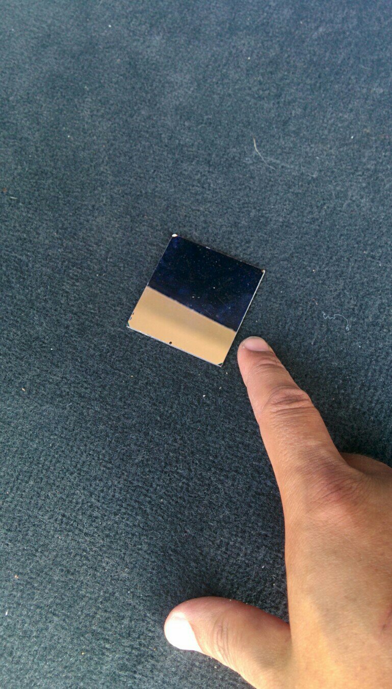

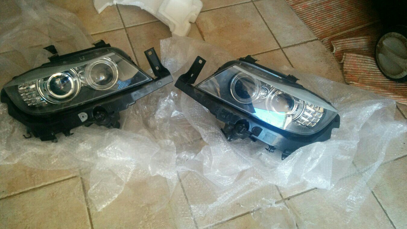

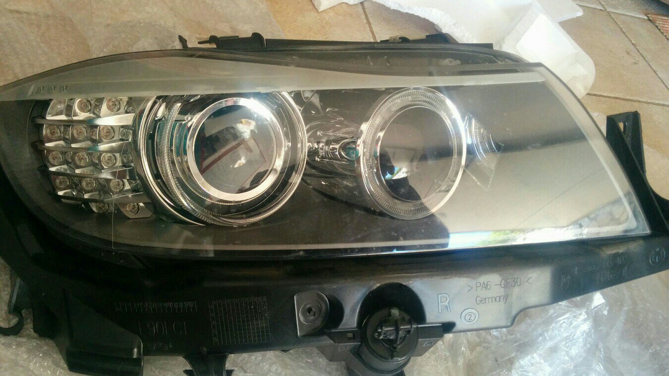

    Ho ritirato finalmente i fari:
    a vista credo che una abbia un problema.. c'è un vetrino che gira libero all'interno di un faro:
    Che roba è??

    Non so. Di sicuro non dovrebbe esserci. Magari è rotto qualcosa o se va bene la lampada

    Forse togliendo la freccia riesci a farlo uscire senza dover aprire il faro e vedere meglio di cosa si tratta.

    Sono riuscito a farlo uscire :D /emoticons/biggrin@2x.png 2x" width="20" height="20" /> può essere qualche specchio per riflettere gli angel (in effetti quello di destra sembrava un po più debole)

    Strano che sia finito li, Ma gli angel non li hai fatti modificare?

    Giù prova a sentire Gianlu per capire da dove proviene quello specchietto.... ;) /emoticons/wink@2x.png 2x" width="20" height="20" />

    Si li devo far smontare per fare il lavoro degli angel (ma non da Gianluca perché non li fa più) quindi se lo specchietto viene dagli angel non mi importa ;) /emoticons/wink@2x.png 2x" width="20" height="20" />

    Per quel vetrino che ho tolto dal faro (devo ancora capire da dove ma lo farò vedere quando mi aprono il faro per gli angel ;) /emoticons/wink@2x.png 2x" width="20" height="20" /> ) ho chiesto e ricevuto un rimborso di 90£ dal venditore.
    Per ora mi sono costati 410£ (520 euro) :D /emoticons/biggrin@2x.png 2x" width="20" height="20" />
    L'installazione se non è plag&play poco ci manca, basta scollegare i fari alogeni e collegare i bixenon (mettendo a massa anche il pin 2 unendolo con il 4 dove è già presente) e tutto funziona ;) /emoticons/wink@2x.png 2x" width="20" height="20" /> Ovviamente per togliere l'errore sul BC bisogna codificare l'auto sostituendo il parametro alogeno con xenon ;) /emoticons/wink@2x.png 2x" width="20" height="20" />
    Altra chicca, per chi non vuole montare il braccio oscillatore con la regolazione automatica è possibile abilitare sempre tramite codifica il motorino manuale comandato dal selettore luci interno ;) /emoticons/wink@2x.png 2x" width="20" height="20" />
    PS. Questo vale per la mia che è una restyling (con frm3) con passaggio da fari alogeni restyling a bixenon restyling, negli altri casi la procedura credo sia diversa.
