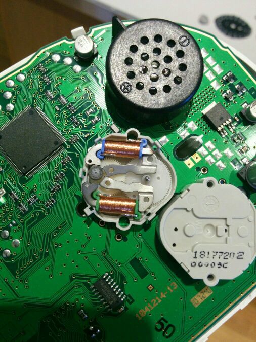

  17. Giustyle
    10,303
    517
    Feb 14, 2012
    5,912,556
    Bmw X5 F15
    R: La mia E91 LCI "Plus++"

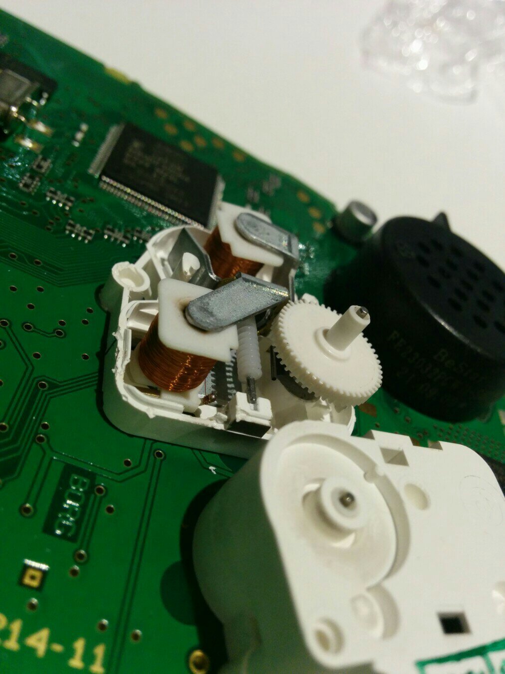

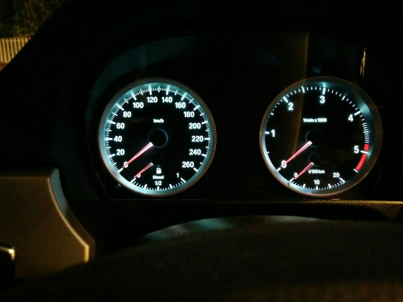

    Ecco le foto del lavoro finito:
    devo dire che la luce che esce dal centro è assolutamente normale (solo che prima era arancione) e non mi dispiace per nulla ;) /emoticons/wink@2x.png 2x" width="20" height="20" />

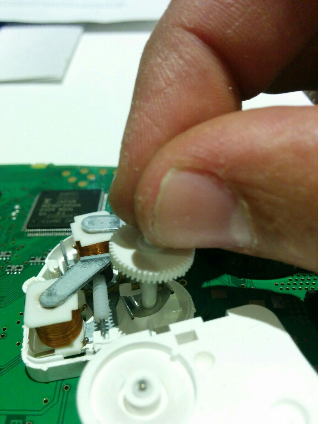

    Per gli amanti del brivido posto alcune foto (attenzione ai deboli di cuore) :D /emoticons/biggrin@2x.png 2x" width="20" height="20" />
    questo succede quando (dopo 50 volte di sfila/rinfila lancette) dimenticate di mettere qualcosa a contrasto nel retro quando spingete :rolleyes:
    Il meccanismo "implode" :D /emoticons/biggrin@2x.png 2x" width="20" height="20" /> e siete costretti ad aprire la scatoletta (ho dovuto usare il trapano poiché i perni di plastica sono saldati) e rimettere tutto le rondelle/molle in ordine. Per fortuna [MENTION=33866]Zalessio[/MENTION] ci era passato tempo fa e mi ha potuto dare qualche dritta ;) /emoticons/wink@2x.png 2x" width="20" height="20" />
  18. SniperBMW
    22,538
    1,352
    Jul 30, 2007
    7,276,468
    Ottimo lavoro Giu! ;) /emoticons/wink@2x.png 2x" width="20" height="20" />
    Per ciò che riguarda l'implosione, era il mio cruccio peggiore: è per quello che prima di tutto mi sono creato un piano d'appoggio adeguato e ben solido (sotto i pernini in metallo ho messo delle monete).
  19. Giustyle
    10,303
    517
    Feb 14, 2012
    5,912,556
    Bmw X5 F15
    Grazie ale ;) /emoticons/wink@2x.png 2x" width="20" height="20" /> purtroppo pargoletti scalmanati e Up "delicati" non vanno molto d'accordo :D /emoticons/biggrin@2x.png 2x" width="20" height="20" />
    Cmq nel caso avessi avuto il tachimetro del Pre Restyling sarebbe stato un danno difficilmente riparabile:
    Il dispositivo è molto diverso e una volta aperto riassemblarlo è quasi impossibile.. quindi state ancora più attenti in quel caso ;) /emoticons/wink@2x.png 2x" width="20" height="20" />
  20. Michele G.
    29,995
    6,054
    Feb 2, 2012
    788,135,120
    Giù, ma i led che hai usato quanti kelvin sono??? Li vedo un po' azzurrini o è un effetto della foto???:-k
