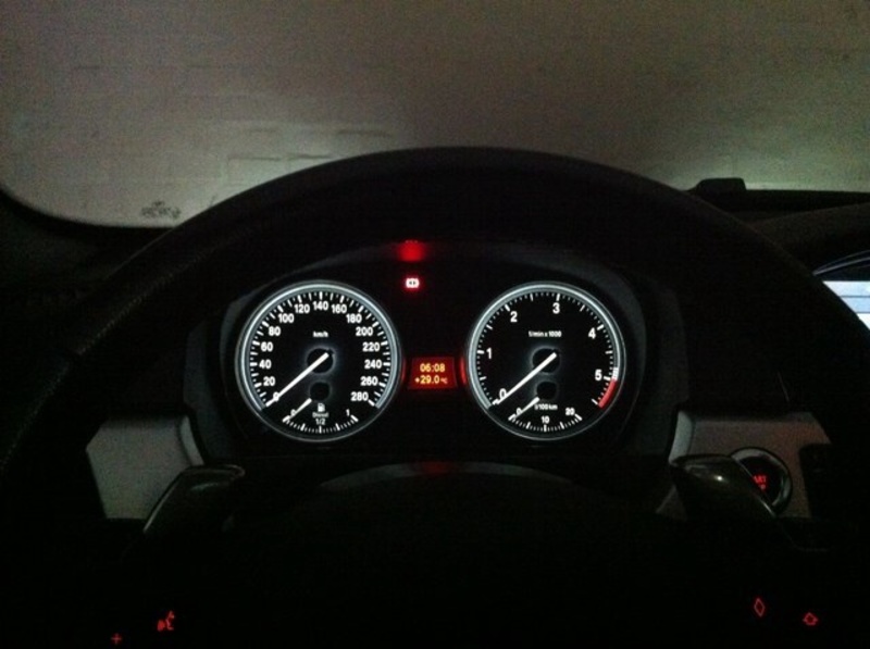

    Ripeto...le lancette non c'entrano niente con il problema della luce.
    La prova è questa foto del mio con i led white e le lancette OEM
  3. Michele G.
    29,995
    6,054
    Feb 2, 2012
    788,135,120
    Infatti hai rotto le lancette:D
  4. SniperBMW
    22,538
    1,352
    Jul 30, 2007
    7,276,468
    Questa è solo una prova che anche le lancette OEM sarebbero da modificare per evitare quell'orribile alone.
    Che poi a te non dia fastidio e ti vada bene così, non toglie che con la delicata modifica si possa migliorare (non eliminare altrimenti toccherebbe il fondino) ;) /emoticons/wink@2x.png 2x" width="20" height="20" />

    Ma che differenza fa se si vede quel leggero alone intorno? #-o
    Che menate per nulla :mrgreen:
  7. SniperBMW
    22,538
    1,352
    Jul 30, 2007
    7,276,468
    Semplici questioni di gusti, niente di più.
    Personalmente ho agito sulle lancette che ho qui sulla scrivania in attesa di montarle in settimana quando mi farò fare il lavoro di sbiancamento taco.
    Se dopo aver finito il tutto vedrò anche io l'alone, grande o piccolo che sia, di certo non mi sbatterò ulteriormente per migliorarlo.
    Siccome però è una cosa che mi è stata consigliata, ho provveduto nella speranza di migliorare la cosa, avendo visto che si può fare.
    Aggiungo inoltre che le foto sono comunque sfalzate (tutte) perchè nella realtà il difetto è molto meno visibile, causa la sensibilità delle digitali con le foto allo scuro ;) /emoticons/wink@2x.png 2x" width="20" height="20" />
  8. Michele G.
    29,995
    6,054
    Feb 2, 2012
    788,135,120
    Ripeto l'ultima volta in italiano:D
    Non sono le lancette da modificare ma il cilindretto dove vengono infilate;)

    Si giusto allora, anche perchè a mio modo di vedere stanno bene entrambe le soluzioni. :wink:
  10. Zalessio
    Zalessio Amministratore Delegato BMW
    2,782
    295
    Dec 28, 2010
    61,818,131
    ex 430i M-Sport ora X1 18d M-Sport Pro
    Ciao raga...
    Allora l'alone sotto le lancette c'è anche nelle OEM e nn puo essere altrimenti xkè assolutamente non si può mettere in contatto la lancetta stessa con il fondino, a lungo andare si brucia il motorino del movimento!!!
    L'unico modo x eliminare la luce che esce da li è sganciare la "capocchietta" nera e verniciare di nero tutta la parte trasparente e ridurre il diametro del buco del fondino da dove esce l'ago!
    Come x le OEM nn c'è un fine corsa che ti fa capire quanto si sono infilate...il sistema è piegare un foglio di carta fino a raggiungere lo spessore desiderato ritagliare un'asola e anteporlo fra il fondino e la lancetta in questo modo si evita d'inserirle troppo a fondo!
    X i buchi di diametro minore vanno semplicemente ripassati con le punte da dremel, con il calibro (meglio digitale) si misura il diametro dell'ago e si prende la punta idonea...

    Non quoto! :D /emoticons/biggrin@2x.png 2x" width="20" height="20" /> la luce nel cilindro serve per illuminare la lancetta invece la luce che traspare dal corpo centrale proviene dal medesimo spazio.
