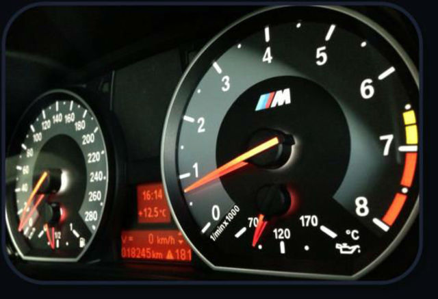

    Si è spezzata proprio il perno della lancetta ;) /emoticons/wink@2x.png 2x" width="20" height="20" /> il pezzo rimasto incastrato l'ho dovuto togliere con le pinze. (Le lancette Bimmian hanno un diametro più piccolo e come dice Zalessio andrebbe allargato con il trapano per lavorare comodi)
    Ora chiedo.. grazie Ale ;) /emoticons/wink@2x.png 2x" width="20" height="20" /> nel frattempo ho trovato questi:
    http://onlineshop.wunschtacho.de/index.php/cat/c228_E90-E91-E92-E93-4-cyl-.html
    Ci sono vari modelli anche con il fondo a 280 km senza cambiare scala :D /emoticons/biggrin@2x.png 2x" width="20" height="20" />
  7. SniperBMW
    22.538
    1.352
    30 Luglio 2007
    7.276.468
    Per allargare quel maledetto buchino mi è stato consigliato di usare un cacciavitino piccolissimo da usare a mano molto delicatamente: quelli che vendono nei brico per gli occhiali, con il coperchio trasparente, vanno bene. Devi usare quello più piccolo piatto e farlo girare piano piano con le dita all'interno del forellino eliminando le bavette. Se ci guardi dentro con una lente vedrai che il foro è irregolare e quindi non è da allargare nel vero senso della parola bensì "solo" da perfezionare. Se lo allarghi troppo rischi che non si affranchi saldamente al "pirulino" del cruscotto rimanendo largo.

    Come li hai opacizzati? Io ho usato una carta da 1500
  9. SniperBMW
    22.538
    1.352
    30 Luglio 2007
    7.276.468
    Non l'ho fatto io perchè essendoci @andrea7979 che aveva già fatto le sue in modo impeccabile, gli ho dato la gatta da pelare! :D /emoticons/biggrin@2x.png 2x" width="20" height="20" />
    So che ha usato tre tipi di carte 1000/1500/2000 (non ne sono sicuro però) e poi le ha spruzzate con vernice opaca.
    Il consiglio del cacciavitino me l'ha dato lui: le sue sono perfettamente vicine ai fondini senza sparare quella fastidiosa luce da sotto il circolino nero.

    Io ho il buco "largo" e ci sono entrate senza problemi:D:D
    Anche all'amico [MENTION=12474]Ale88[/MENTION] e The Oak nessun problema. Al tacho di The Oak, per tararlo alla perfezione, abbiamo tolto e rimesso le lancette forse 20 volte;)

    Pensa che per settare le mie lancette ho attaccato direttamente la basetta "nuda e cruda" al quadro della macchina e controllavo a vista le varie regolazioni (grazie al test 02 del menu segreto), solo dopo aver trovato quella giusto spingevo le lancette in fondo ;) /emoticons/wink@2x.png 2x" width="20" height="20" />

    Per i fondini vorrei rimanere più possibile all'originale ma con qualche chicca in più :cool: ad esempio l'estensione al fondo scala a 280 kmh (nel sito viene indicato che la scala si mantiene originale senza nessun tipo di taratura, ma come è possibile? Boh)
