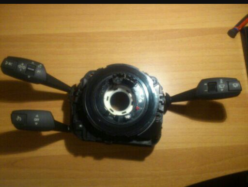

    E come faccio ad aggiungere la leva del cruise al volante se non c'è spazio (o forse per devioluci intendi la leva)?

    Devi cambiare questo pezzo
    Invece se vuoi le luci automatiche.. devi mettere il sensore sul parabrezza (dovresti cambiare parabrezza) fare il cablaggio, mettere il selettore con la A e codifica finale.

    Il Cruise si monta e codifica in 10 minuti ;) /emoticons/wink@2x.png 2x" width="20" height="20" />
    Per quello attivo non saprei.. ma devi cambiare un bel po' di roba
