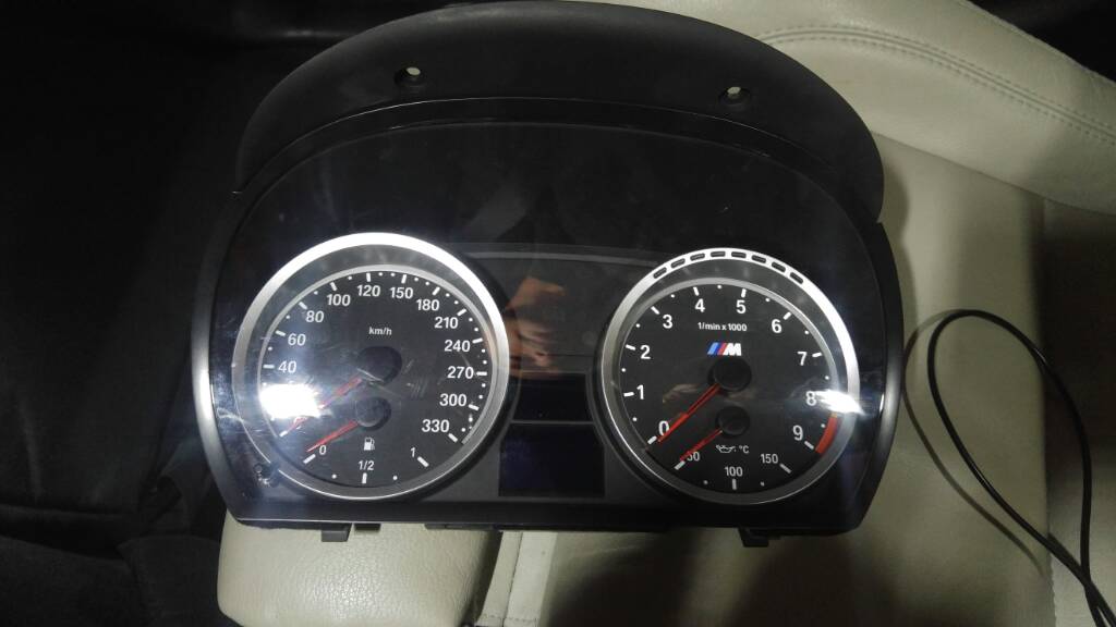

    Lancetta del cruise finalmente funzionante!!!! :D /emoticons/biggrin@2x.png 2x" width="20" height="20" /> :D
    La codifica non andava perché la facevo con l'anno della mia macchina 2009 (ma evidentemente non esisteva il cruise HIGH in quell'anno per la mia auto), codificando invece con l'anno 2011 ha funzionato tutto.
    Ovviamente un ringraziamento a @___angel__ che se non veniva a lui questo lampo di genio non veniva a nessuno..
    A breve un piccolo video ;) /emoticons/wink@2x.png 2x" width="20" height="20" />

    Jan 30, 2016

    Giusto al volo senza codifica e nulla..
    Un paio di errori da M3 :D /emoticons/biggrin@2x.png 2x" width="20" height="20" />
    Non lo sapevo ma la parte gialla e rossa del limitatore dei giri é dinamica! A secondo della temperatura si sposta verso i 5000 giri (se fredda) oppure più giù quando é calda..

    Cosa vuoi dire...cosa è che cambia la zona colorata ?
    Giuseppe se fai la codifica mi fai sapere come farai a fare funzionare la lancetta della temperatura olio ?
