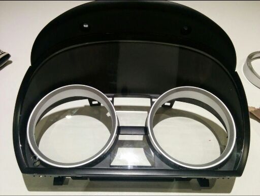

    Questo è il quadro LOW che montano tutti i 4 cilindri:
    E questo HIGH con fondo scala a 280kmh, cruise control con lancetta e schermo più grande (sempre in versione White):
    Ecco il necessario:
    - Programmatore EEPROM (Ordinato)
    - Contachilometri 335d (forse trovato)
    - Led PLCC (da prendere)
    - Lancette M3 (uso le mie)
    - Anelli M3 style (uso i miei)
    - Codifica finale (già attrezzato)
    Ultima modifica di un moderatore: 5 Gennaio 2017

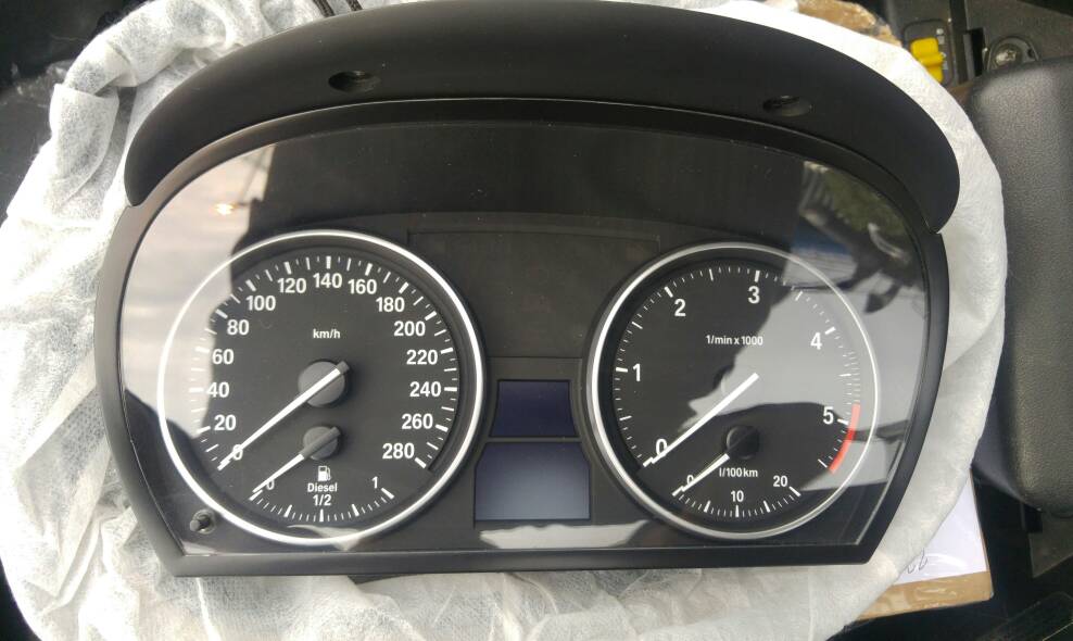

    Tachimetro appena preso :) /emoticons/smile@2x.png 2x" width="20" height="20" />
