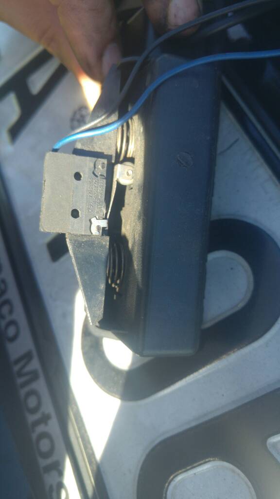

    Si è un semplice pulsante che chiude un contatto.. ma il problema e che non funziona neanche quello del lunotto.. per quello lo escluderei (almeno che non siano collegati i due)

    Una sorta di collegamento dovrebbero averlo... quando chiyde la macchina chiudono entrabi... magari ha il comune insieme.. ma son supposizioni.. cavi tra macchina e portellone?

    Risolto ;) /emoticons/wink@2x.png 2x" width="20" height="20" />
    Era l'interruttore della maniglia che non faceva bene contatto
    Si vede che sono collegati i due pulsanti lunotto e baule ;) /emoticons/wink@2x.png 2x" width="20" height="20" />

    meno male, risolto, del resto sempre nelle tue capacità rientrava il guasto,
    rep negativa alla Bmw, non si pò vedè un banalissimo fine corsa meccanico in un auto di prestigio.

    Non è la maniglia originale BMW ma è quella con la videocamera integrata (sinceramente non ricordo se quella originale è diversa) ;) /emoticons/wink@2x.png 2x" width="20" height="20" />
