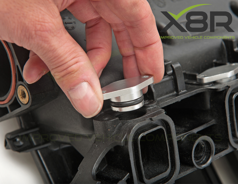

    Io su realoem non riesco a capire se ce l'ho o no. Come si fà?

    questi sono quelli da 22mm montati sul 6 c ma se cerchi su google images ce ne sono a pacchi

    in tanti lo han fatto ma confermate la misura da 22 sul 20d 4 cil?

    Io ho comprato quelli da 22. A me è il 163cv quindi m47, domani vi aggiorno. Comunque dalle ricerche che ho fatto, 22 per il 2.0 e 32/33 per il 3.0

    ok grazie, su realoem il collettore non lo porta proprio

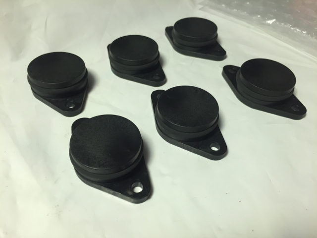

    Ok te li spedisco ma procurati un set di guarnizioni da cambiare. È' buona norma

    Tu hai solo i tappi?
    Ora cerco le guarnizioni, che tu sappia c'e qualche codice particolare su etk?

    Solo le 46 li hanno da 22 sul 6cil... le 90 sono 32mm (il 4 non so)

    ..se sei sicuro, un francese che li costruisce dal pieno mi ha detto che l'M57 ha 22, invece che 30 dell'N57, si sarà sbagliato.
    Comunque, la foto di come sono da montati rimane.

    Sicuro si li ho su e sono da 32 :-)

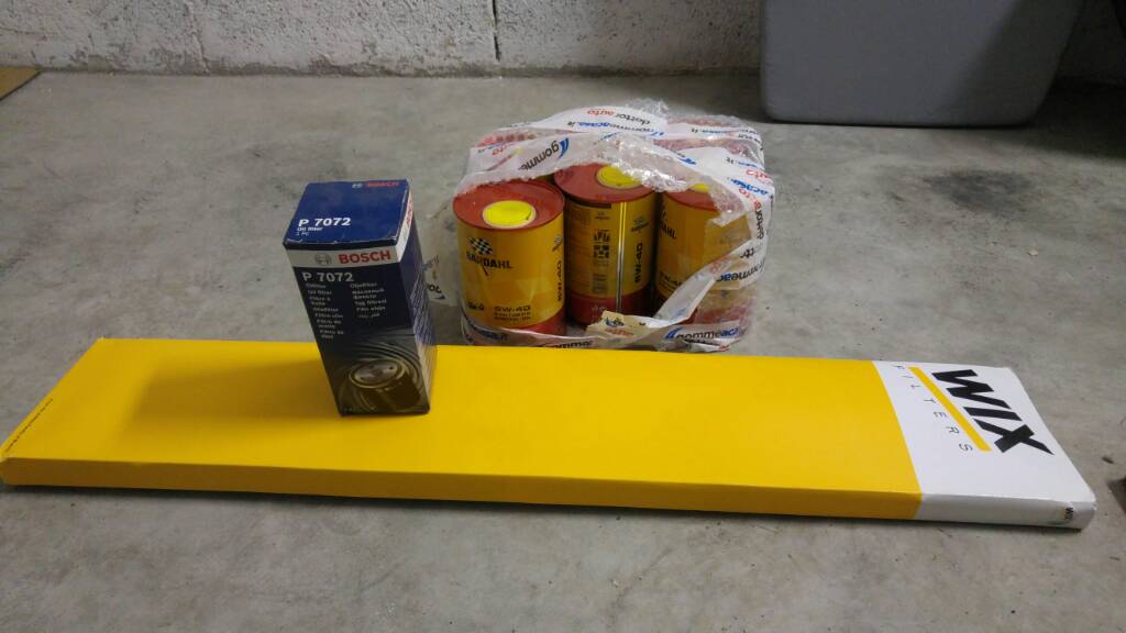

    Dopo un anno e quasi 13mila km pronti per il tagliando ;) /emoticons/wink@2x.png 2x" width="20" height="20" />
