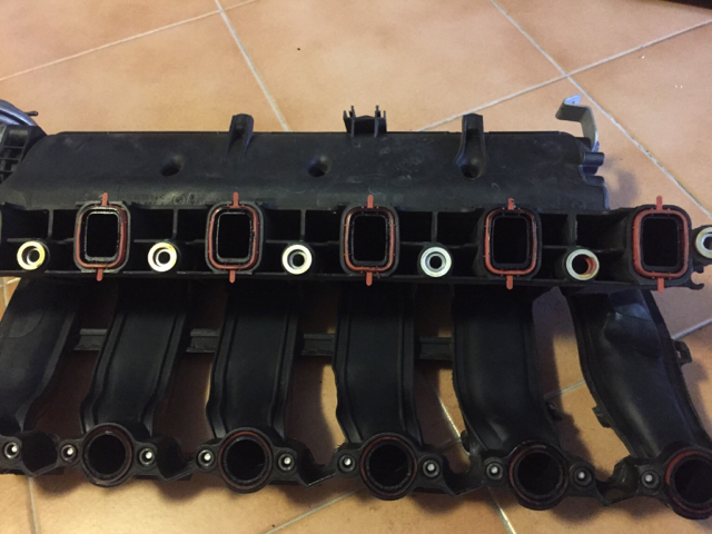

    Io non le ho. In alcune non le hanno messo [​IMG]

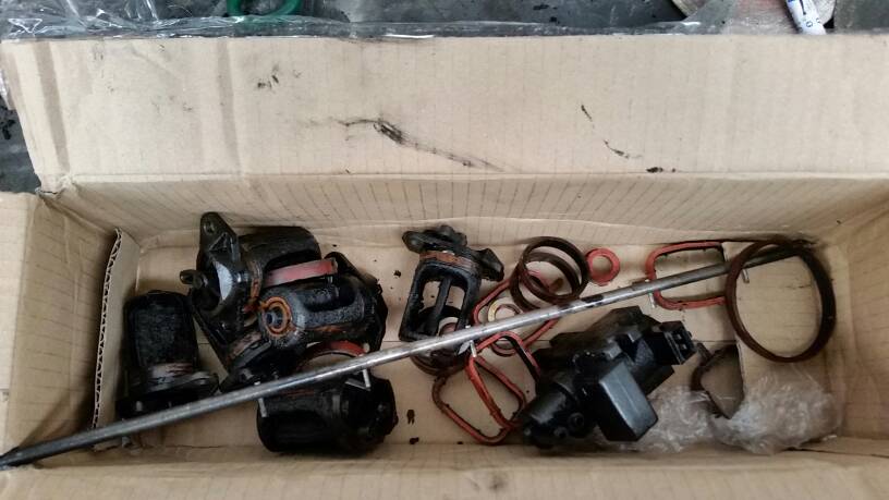

    Si tratta di un sistema che, sotto particolari condizioni di carico e regime motore, tramite un attuatore pneumatico controllato dalla gestione elettronica motore, esclude dallo scambio con l'esterno una delle 2 valvole di aspirazione in ogni cilindro. Lo scarso dimensionamento dei sistemi di ritenzione delle valvole, nonchè l'accumulo di morchie provenienti soprattutto dal sistema EGR, hanno concorso al consumo precoce e al cedimento strutturale di queste, che vengono aspirate dentro la camera di combustione, con immaginabili conseguenze sull'integrità del propulsore stesso. Questo sistema offre vantaggi fluidodinamici soprattutto in ottica inquinamento e offre del freno motore extra. La rimozione delle lamelle non porta vantaggi significativi in ambito prestazionale (anzi, fa perdere freno motore) ma ovviamente scongiura la rottura del motore.
    (preso da internet)

    E invece abbiamo una foto con loro montati? Cosi da comparare...
