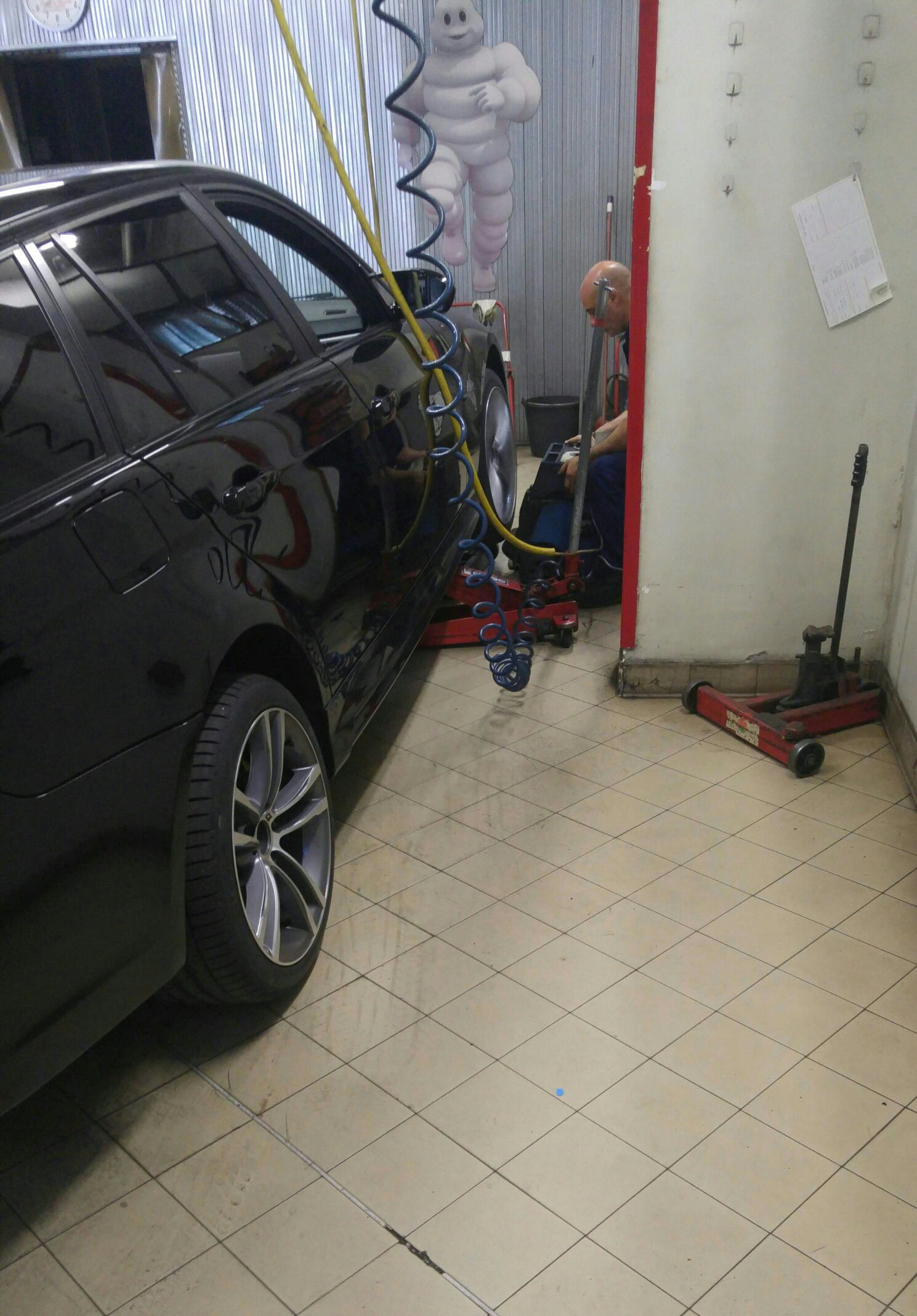

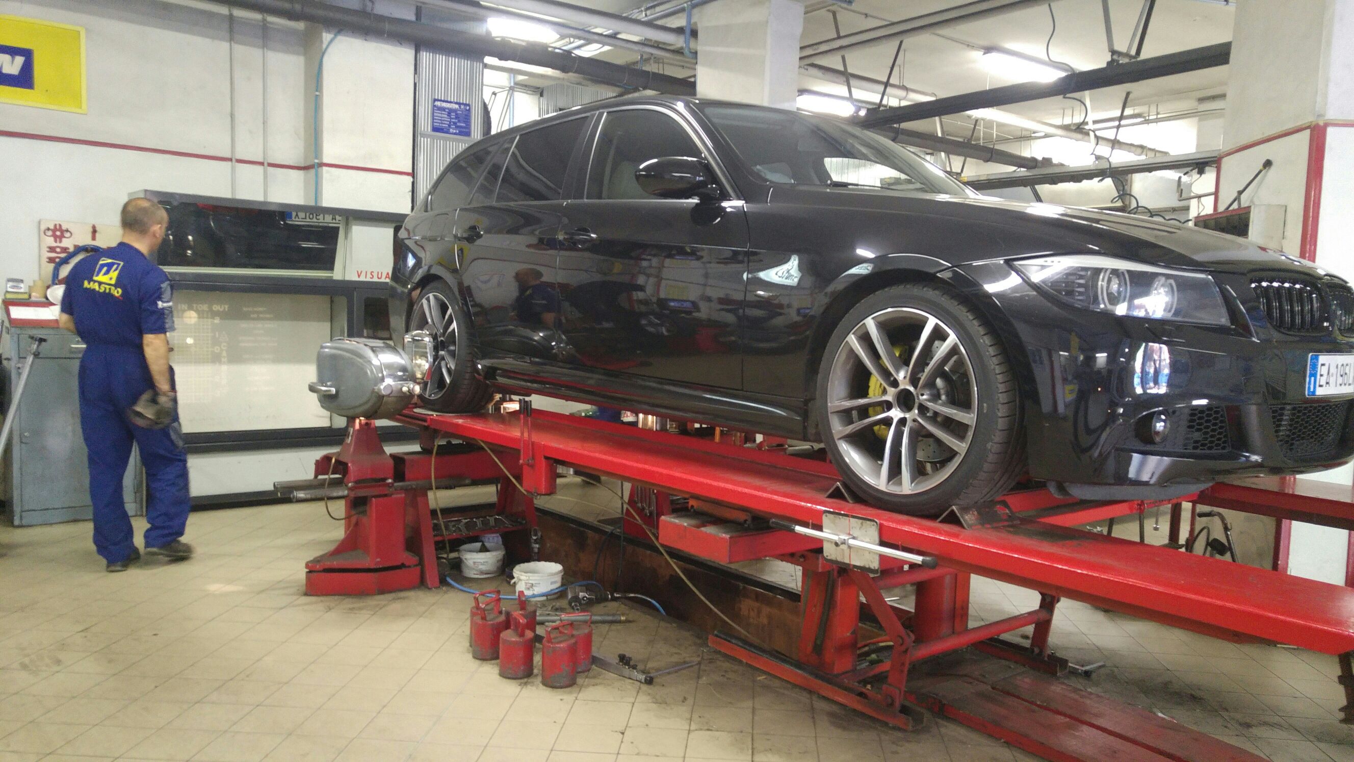

    Mai più una convergenza/campanatura da un gommista, sono due professioni diverse.. uno fa il gommista e l'altro gli assetti. (Trovarli nello stesso luogo è piuttosto difficile)
    In pratica camminavo di sbiego.. anteriore convergenza chiusa di 9mm , le ruote posteriori "curvavano" una ruota divergente e l'altra convergente.. camber uno del doppio dell'altro (-2,10 e -1).. insomma uno schifo!
    Ecco perché mi entrava il dsc spesso senza motivo alle alte velocità (nonostante la codifica) e se spingevo un po' mi sembrava di ballare.
    Ora un'altra auto... un kart ;) /emoticons/wink@2x.png 2x" width="20" height="20" /> a 50kmh o a 200kmh è la stessa cosa.

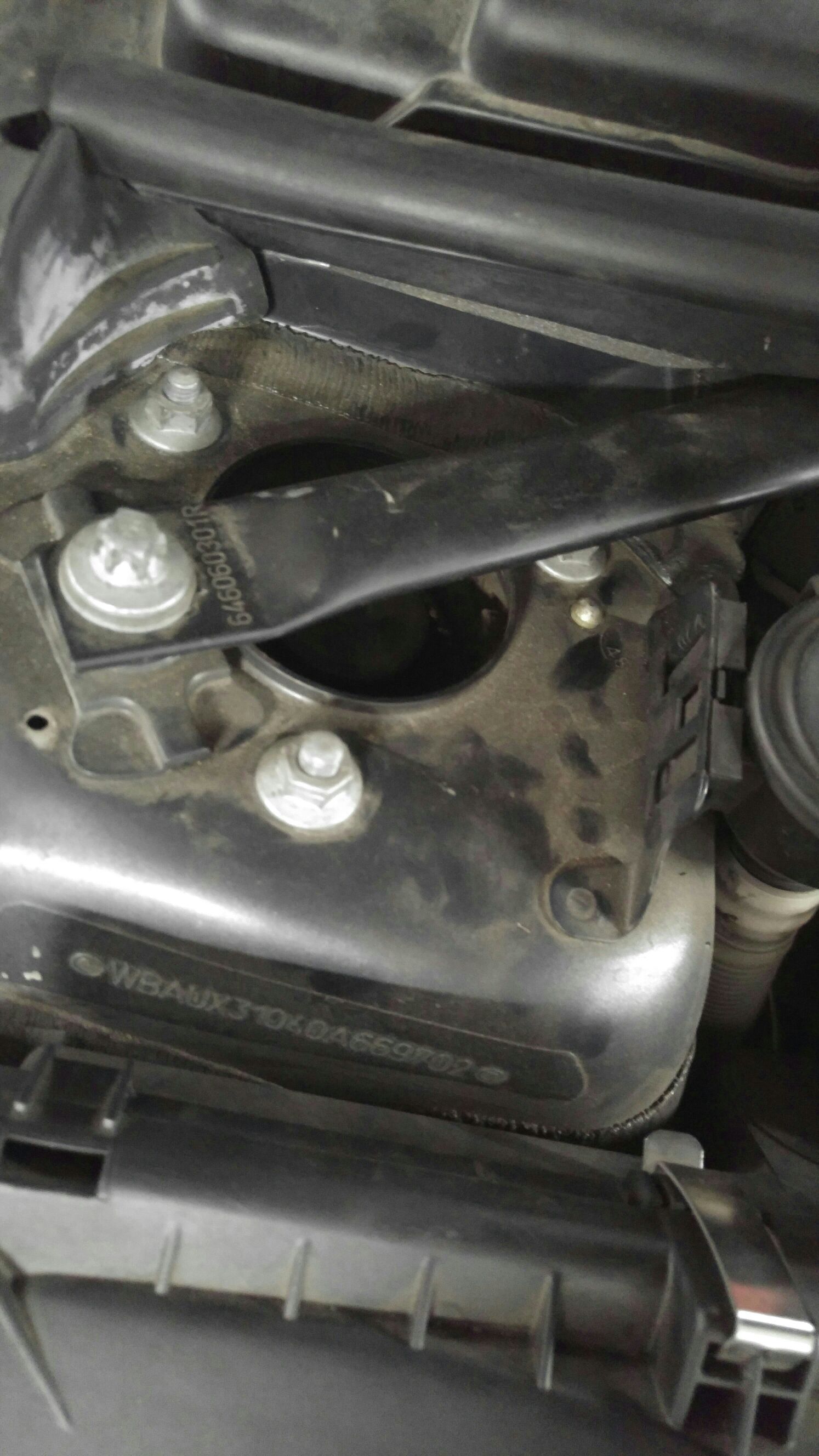

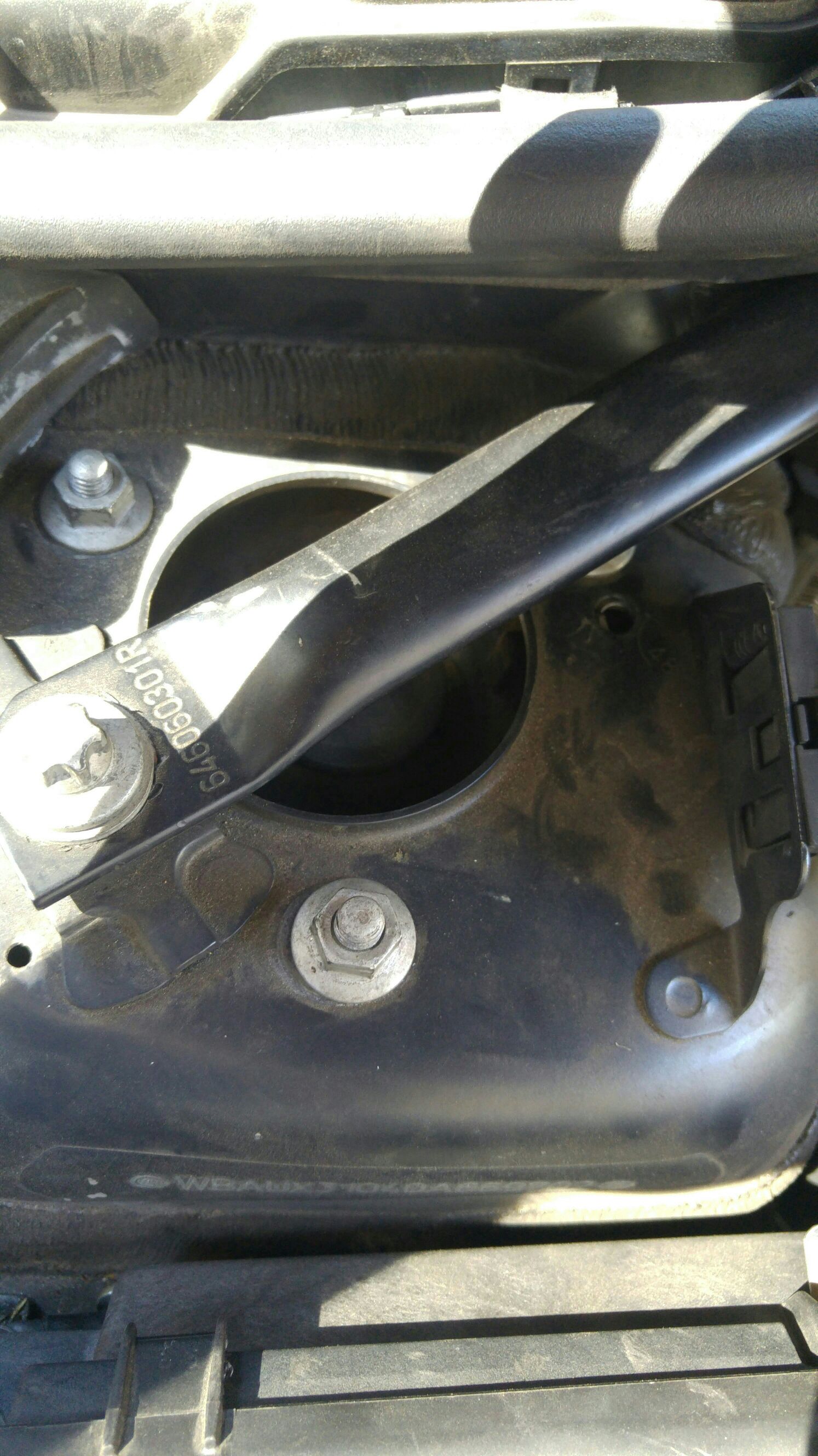

    In più , visto che c'ero, ho fatto un'altra chicca (made [MENTION=33866]Zalessio[/MENTION]) che ovviamente in quella officina la praticavano e conoscevano alla perfezione ;) /emoticons/wink@2x.png 2x" width="20" height="20" />
    Vediamo chi se ne accorge :D /emoticons/biggrin@2x.png 2x" width="20" height="20" />
    Prima
    Dopo

    Che incompetenti!!!
    Tolto il permetto >:> Quanto Camber hai guadagnato?

    Uno 0,15 in modo da arrivare a -0,45 ;) /emoticons/wink@2x.png 2x" width="20" height="20" />

    Dimenticavo... fatta anche l'equilibratura delle ruote da montata.
    Inutile dirvi quanto erano bilanciate prima..

    Tu pensa a chi ha macchine più piccole, con assetti piu morbidi, guidate da persone magari non esperte o donne.... come vanno in giro conciati andando da quel gommista...

    Nulla.. si settano camber, convergenza, Angoli,ecc.. diciamo che se devi spiegarglielo te vuol dire che non sei nel posto giusto
    I farei fare un bel controllo ;) /emoticons/wink@2x.png 2x" width="20" height="20" />

    Thomas, escludendo qualche errore nel montaggio dei braccetti, al 99% è la convergenza.
    Ho girato per circa 6 mesi anche io con camber anteriore e posteriore a -2° ma non c'era un consumo cosi anomalo.
    Cerca in zona un bel gommista, non di quelli da cantina, con i macchinari per la convergenza e fatti fare le misurazioni del caso.
    Senza toccare nulla si arrangia la macchina della convergenza a dirti come stai messo, poi fanno le regolazioni

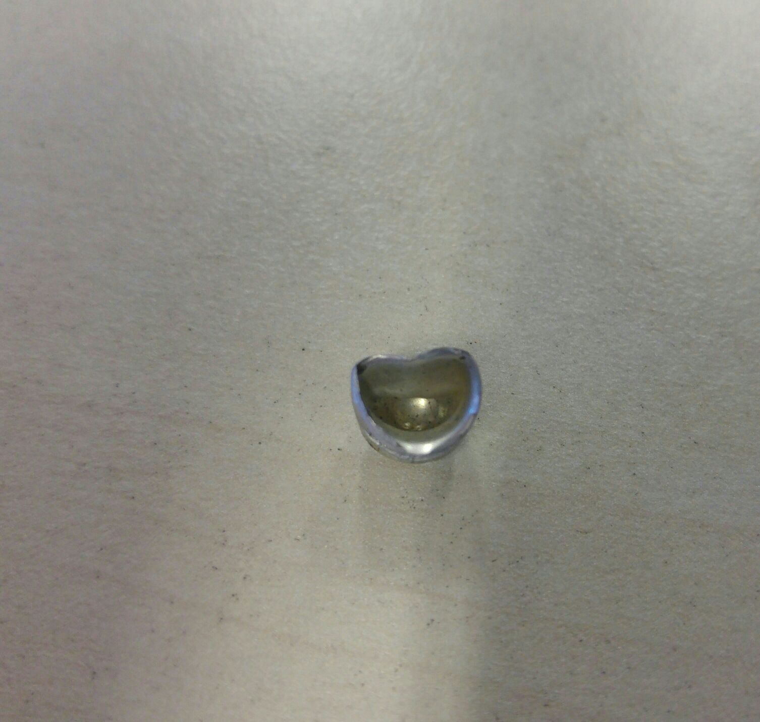

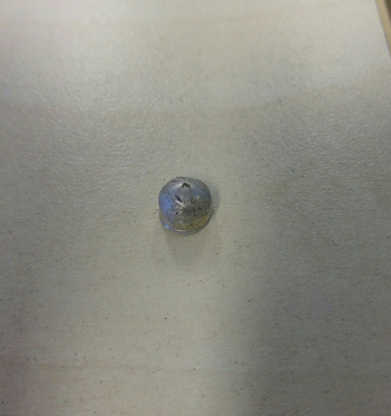

    Eccolo il pezzettino da togliere.. è di alluminio e vuoto al suo interno (fatto apposta per essere tolto agevolmente ;) /emoticons/wink@2x.png 2x" width="20" height="20" /> )
    In questo modo la testa dell'ammortizzatore può spostarsi un po' di più dando più camber ;) /emoticons/wink@2x.png 2x" width="20" height="20" />

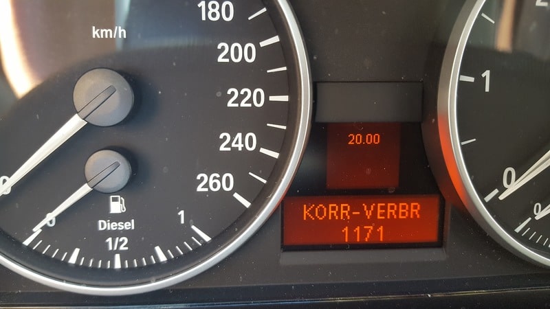

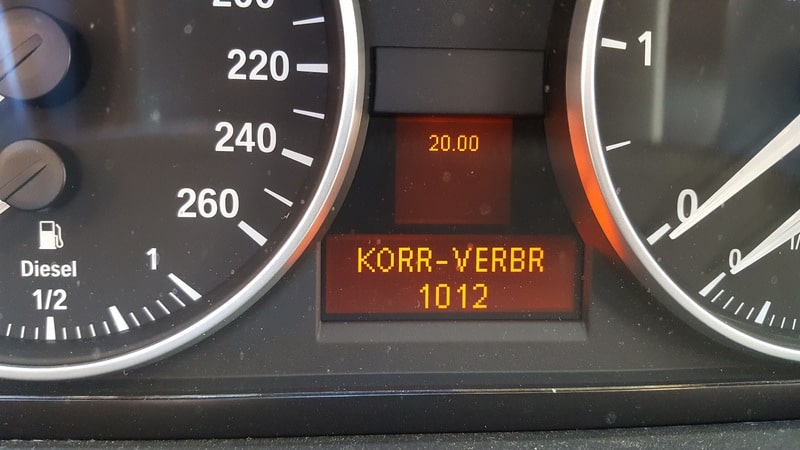

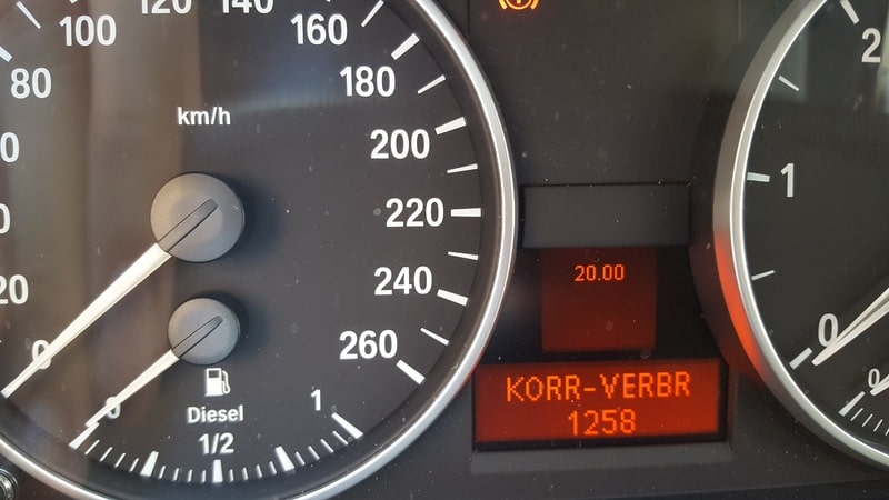

    Allora a me il sotto-menù numero 20 da questi risultati, perché cambiava di continuo:
    Che ne pensate?

    Ma cambia di continuo perché sei in modalità "settaggio"! è normale ;) /emoticons/wink@2x.png 2x" width="20" height="20" /> leggi bene il link della guida

    Eh infatti dopo ho letto la guida.
    Con più calma lo riguarderò meglio
