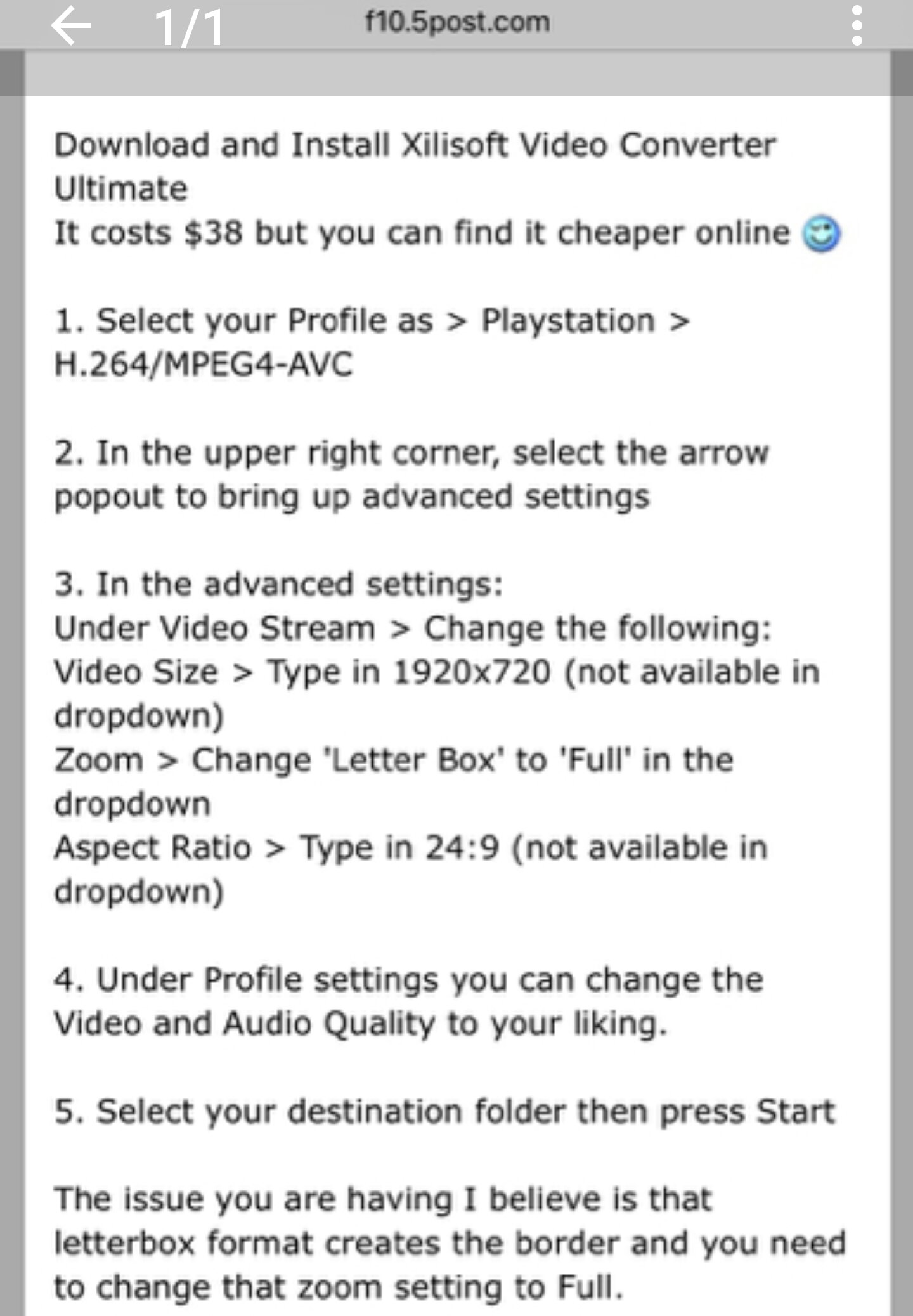

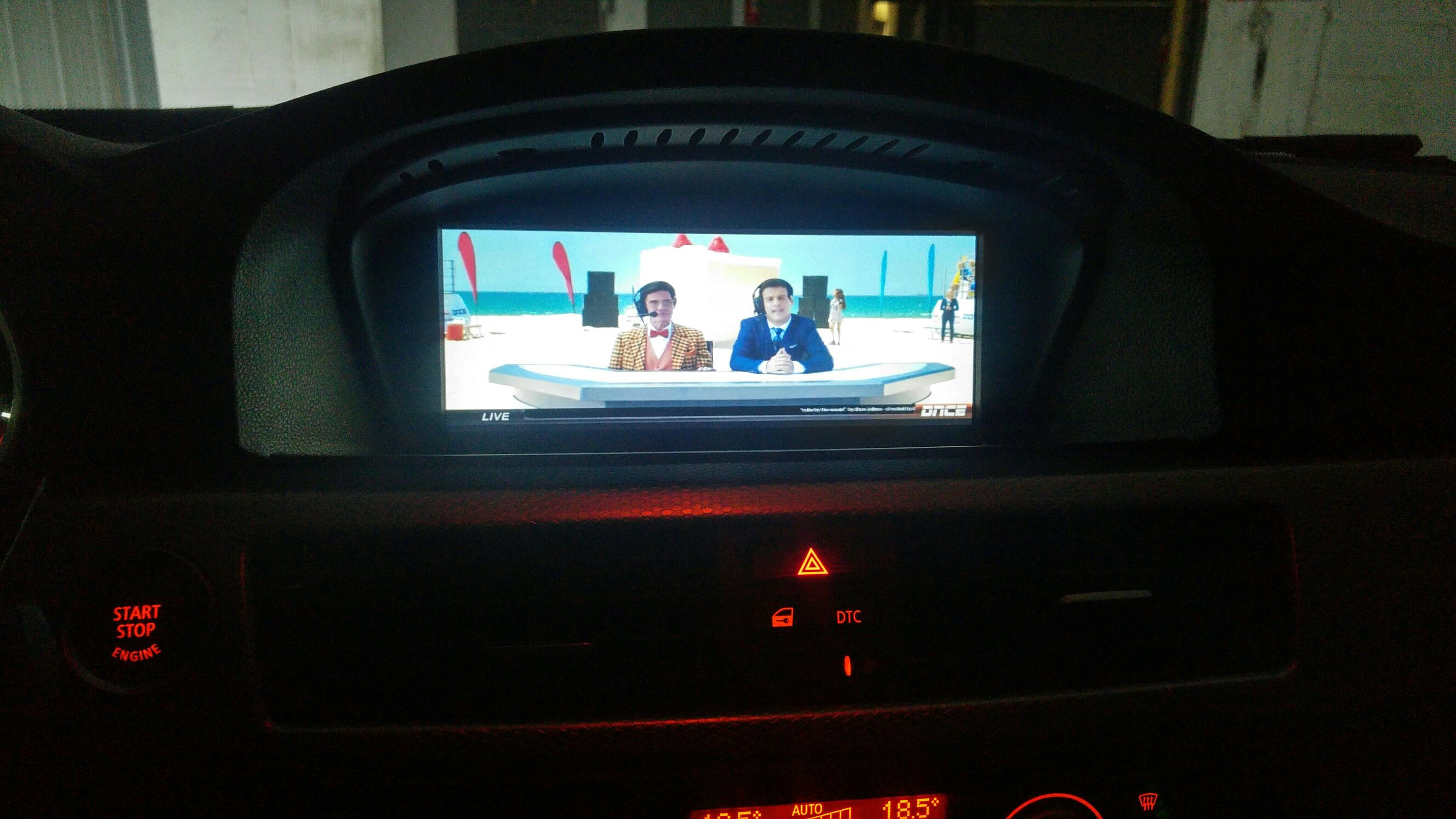

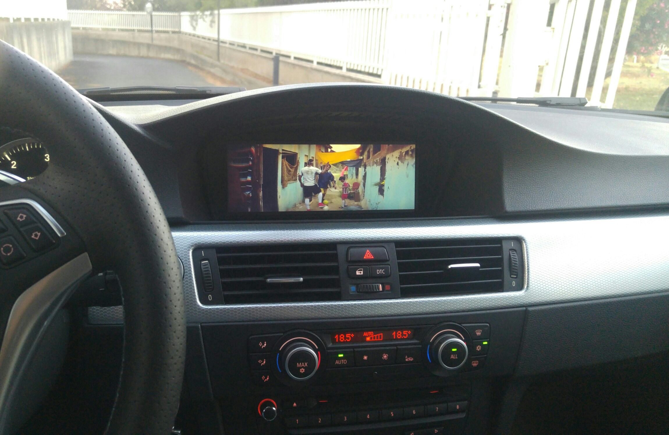

    Per chi era interessato ai video musicali sul navi ho trovato il modo per renderli a tutto schermo sul nostro navi da 8.8 pollici ;) /emoticons/wink@2x.png 2x" width="20" height="20" />

    Spettacolo.....

    Ti scarichi prima i video da YouTube (io uso Jdownloader)
    Poi li elabori in questo modo:

    Interfaccia e altri ciappini....
