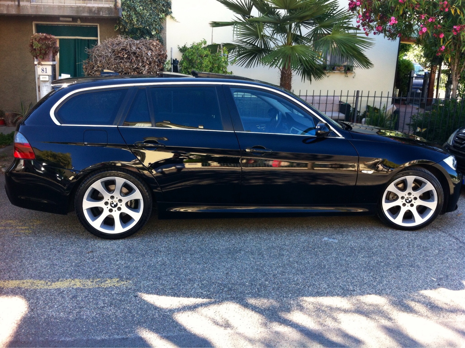

    Ovvio che abituato coi 19" li vedrai più piccoli Giù, però ricordo quando avevo la mia mitica iperkilometrata E91, i 18" ci stavano molto bene, vedrai una volta montati che non mi sbagliavo...
    Eccola com'era la mia coi 18" style 162.

    Bella bella!
    Diciamo che mettendo un cerchio fuori "dal coro" un po' di rischio c'è... Ma in fondo a me piace "rischiare" :D /emoticons/biggrin@2x.png 2x" width="20" height="20" />

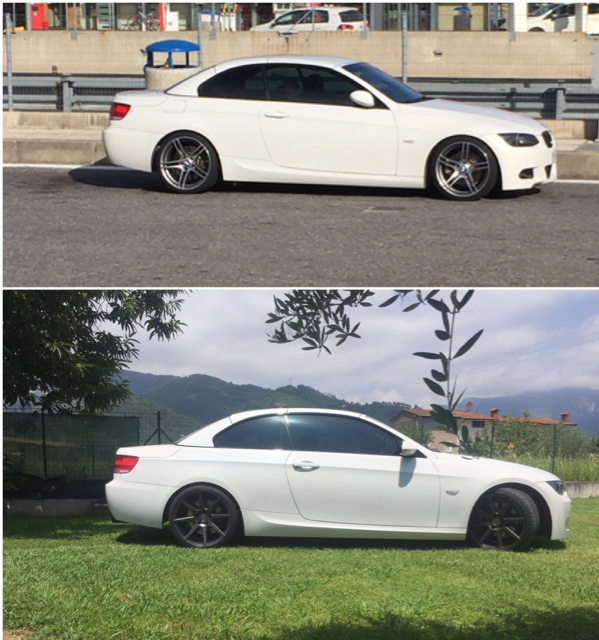

    Così ti fai un'ulteriore idea

    Diciamo che troppo bassa non rientra nei miei gusti.. come era prima con le sole molle era già al limite per me ;) /emoticons/wink@2x.png 2x" width="20" height="20" />

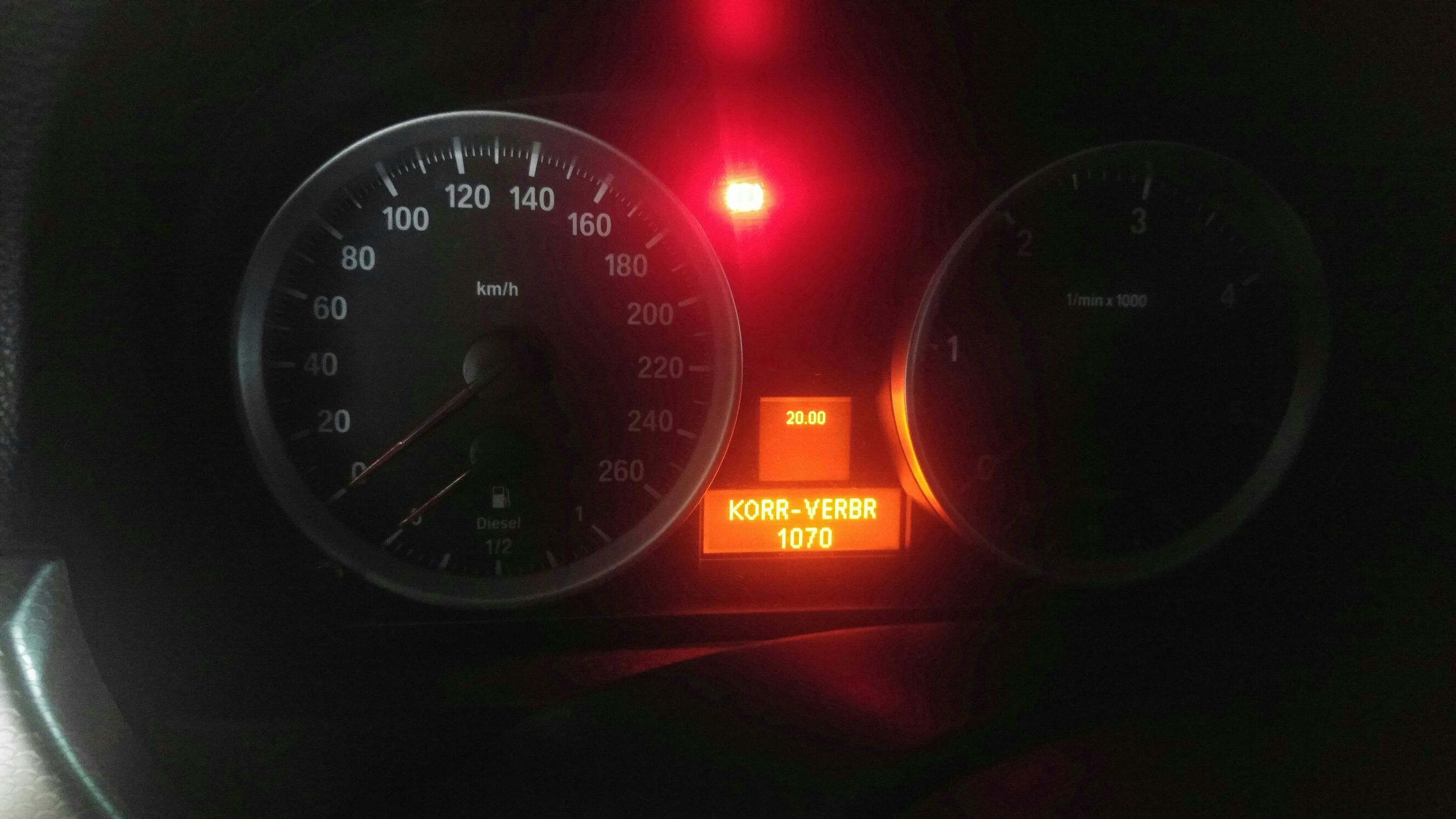

    Dopo aver monitorato il reale consumo della mia macchina finalmente ho impostato il BC in modo che sia esatto con il consumo reale ;) /emoticons/wink@2x.png 2x" width="20" height="20" />
    Bisogna entrare nel menu segreto e cambiare questo parametro da 1000 a ... (Io sto testando 1070)
    Per come fare ecco i dettagli:
    http://www.bmwpassion.com/forum/showthread.php?p=1522403

    Io non ricordo il mio come sia impostato nel menù segreto, ma l'ultima volta il cb dichiarava 11.6 km/l e il calcolo classico alla pompa km fatti/litri messi era 11.597... km/l.
    Più preciso di così...
    A meno che non scazzino i contachilometri, cosa possibile.
    Mi sembra di ricordare un articolo di qualche anno fa su 4ruote che ne parlava....

    Ma lo avevi già modificato il valore?

    Non ho seguito, perdonami.
    Perchè questo cambio nel menù segreto? :-k

    Per avere il consumo del bc in linea con quello reale

    Il mio è molto preciso....

    Se rispecchia il consumo reale misurato alla pompa lascia tutto così ;) /emoticons/wink@2x.png 2x" width="20" height="20" />

    Si, ho fatto la prova parecchie volta con la pompa(detta così non mi piace tanto) :D /emoticons/biggrin@2x.png 2x" width="20" height="20" />
