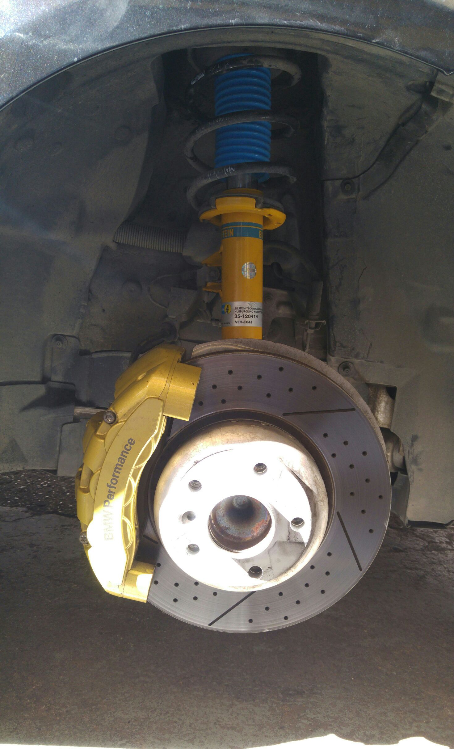

    Bilstein B8 montati! :) /emoticons/smile@2x.png 2x" width="20" height="20" />
    Che dire... un'altra auto, molto più diretta, progressiva e senza più neanche un "salto" negli avvallamenti veloci :D /emoticons/biggrin@2x.png 2x" width="20" height="20" />
    Ho notato però delle fastidiose vibrazioni al volante intorno ai 80kmh, il meccanico dice che c'è da riequilibrare le ruote.. mah, domani mattina ci passo.
    Ma che dovrò rifare la convergenza per l'ennesima volta???
