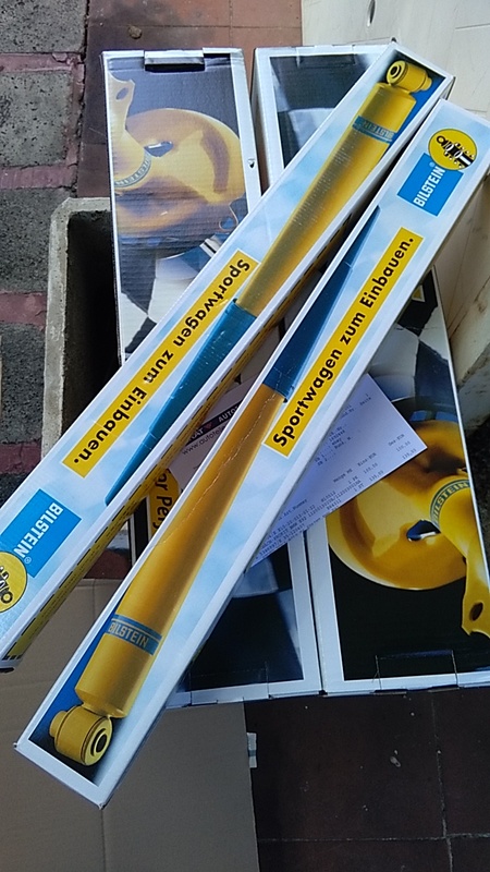

    Bilstein B12 arrivato :) /emoticons/smile@2x.png 2x" width="20" height="20" />

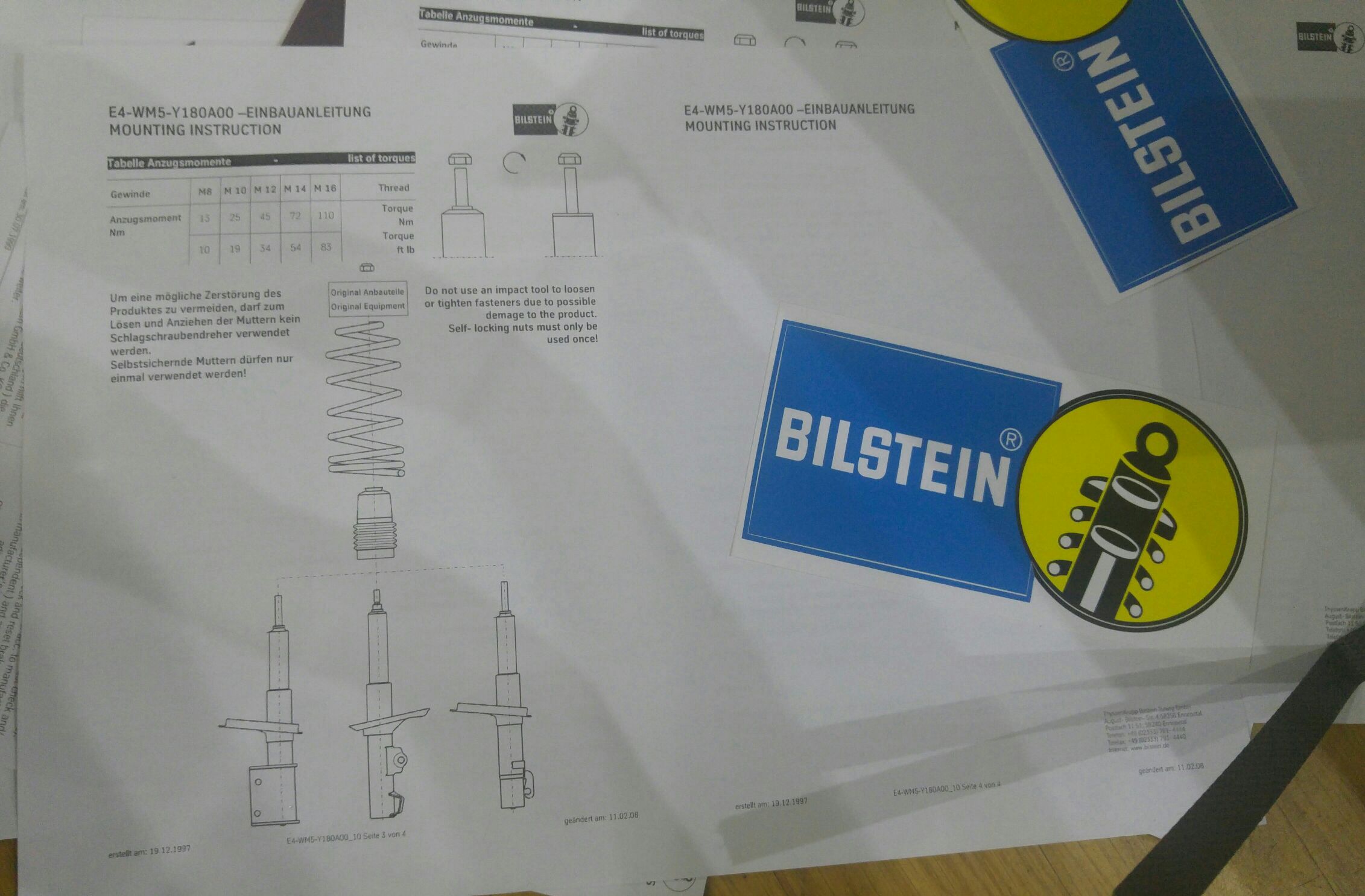

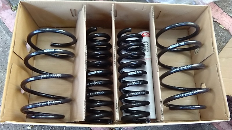

    Posso dare queste istruzioni che ho trovato dentro il pacco al meccanico? [MENTION=42447]salpone[/MENTION]

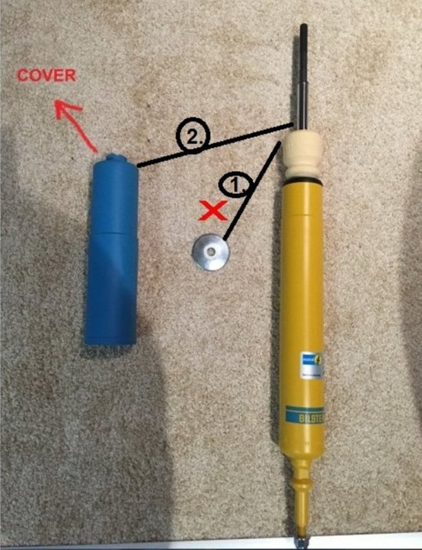

    beppe a me il pacco non era così. avevo pacco solo molle e ammortizzatori ognuno nello scatolo singolo.
    davanti come smonti il vecchio rimonti il kit nuovo, dietro se è come il mio, trovi un rondellone, va messo così come mi han detto dalla Bilstein germania:

    In effetti il pacco è diverso.. le molle sono messe insieme agli ammortizzatori.
    Domani controllo meglio i singoli pezzi.. grazie ;) /emoticons/wink@2x.png 2x" width="20" height="20" />

    Le molle me le ha messe già scartate.. voleva risparmiare sulla spedizione il tipo :D /emoticons/biggrin@2x.png 2x" width="20" height="20" />

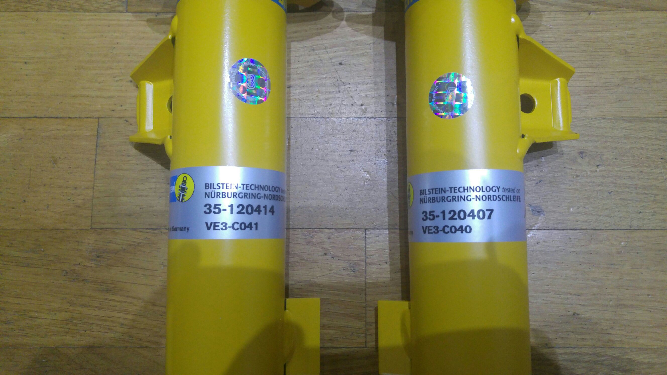

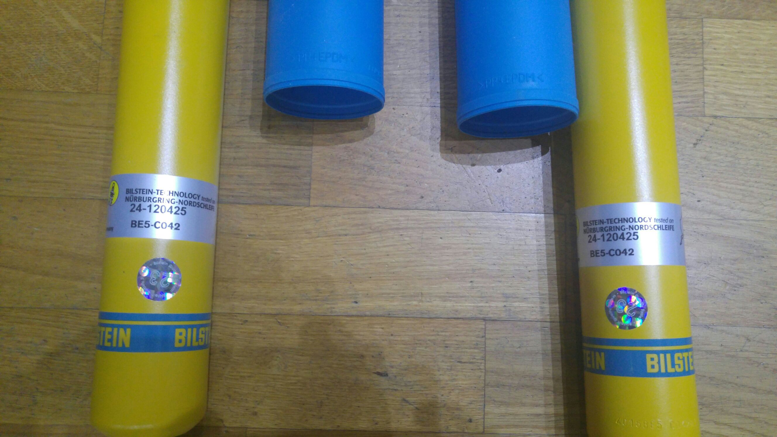

    hai verificato tutti i codici?
  8. Giustyle
    10,303
    517
    Feb 14, 2012
    5,912,556
    Bmw X5 F15
    Domani li controllo, li trovo sul singolo ammortizzatore giusto?

    Apr 14, 2014
    214,777
    330xd e91 Msport
    Si sul singolo... e uguale per i posteriori

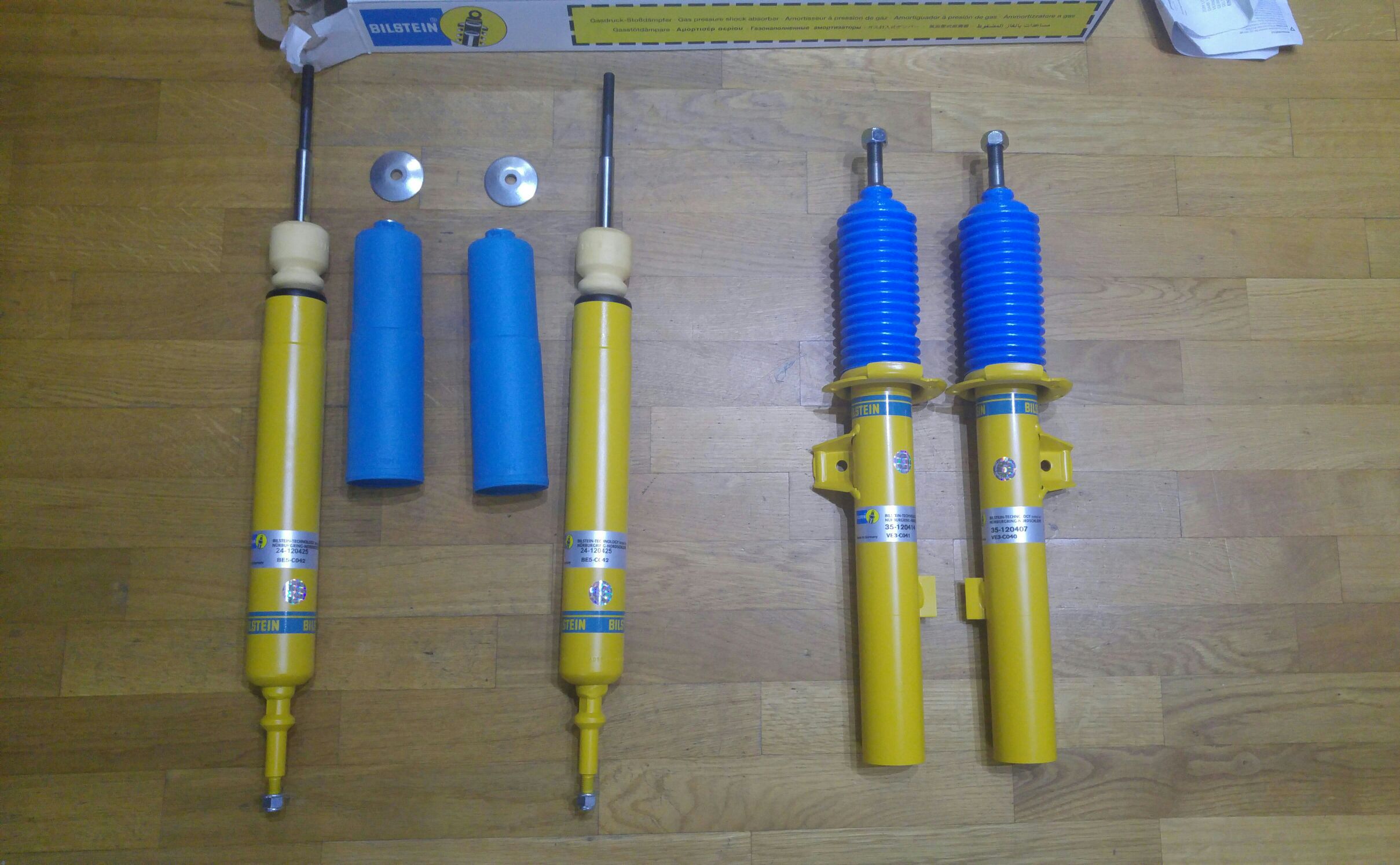

    Davanti non devi piu rimettere i tamponi fondocorsa originali..
    1 non ci stanno avendo stelo da 40mm
    2 i bilstein li hanno interni

    Eccoli smontati:
    Questi i codici, ora li controllo
  12. salpone
    14,765
    2,727
    Jan 12, 2012
    praia a mare
    294,409,643
    320d E92 Msport
    i posteriori allora sono come i miei, avvisa chi devi montarli che sopra il tampone va il rondellone e poi metti il fodero blu, e le parti del tuo vecchio.
    anteriore non puoi sbagliarti: il fodero non si toglie, l tampone è sotto) devi mettere il gommino inferiore, molla, gommino superiore e poi cè il pezzo con cuscinetto-
    i codici sono uguali ai miei

  13. Giustyle
    10,303
    517
    Feb 14, 2012
    5,912,556
    Bmw X5 F15
    Perfetto grazie ;) /emoticons/wink@2x.png 2x" width="20" height="20" /> i codici li ho appena controllati e sono i suoi... per fortuna i tedeschi sono precisi

    un consiglio( non si sa mai) io ai miei anteriori ho segnato con del nastro carta quale era il sinistro e quale era destro, perchè si può sbagliare ad inserirli e te ne accorgi dopo che hai fissato
    Ps se usi i vecchi cuscinetti metti del grasso nuovo dentro

    tranquillo. dietro come vanno vanno .
    avanti se casomai inverti il montaggio, quando vai ad incastrare tubi freno e sensori nelle loro staffe non si trova, quindi deve smontare e rimontare. (a meno che poi te li fascetta e non li mette nei loro incastri ahahahaha)
    è solo per evitare doppio lavoro insomma
