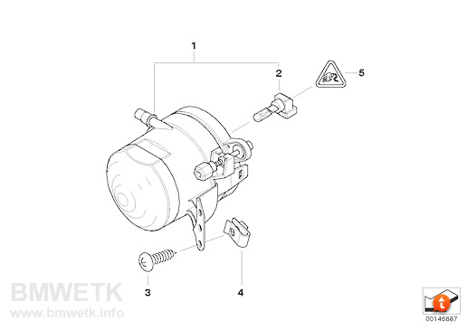

    Ciao Ragazzi, il carrozziere mi ha detto che le lampadine dei fendinebbia sono diverse con il pacchetto M. Vi torna?
    [MENTION=28345]The Stig87[/MENTION] te come hai fatto?

    Sì, su E93 sono H11, su E91 non so.

    Si!! Sono hb4 se non ricordo male, devo cambiare l'attacco!! Se vai in bmw ti danno l'attacco giusto a pochi spicci! Ora vedo se ti trovo il codice
    Edit:
    E' il connettore numero 5 cod. 61138364498 li trovi in concessionaria

    Dovrebbero essere H11 quelle attuali e diventano HB4 con il para Msport.
    Avevo preso da [MENTION=3511]fabietto[/MENTION] le H11 ed erano stupende. Quali mi consigliate adesso? (Sempre white)

    A me avanzano delle Nokia però sono H11.
    Siete sicuri della giustezza dell'attacco?
