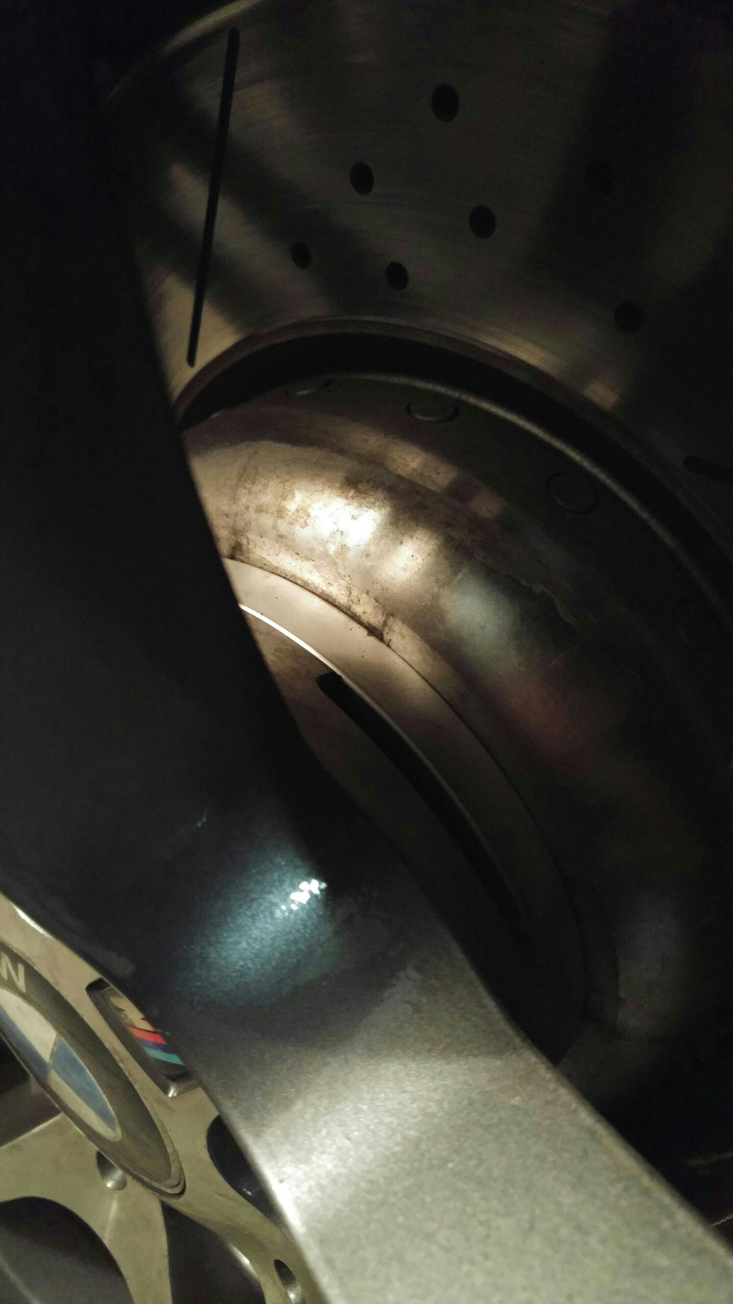

    Giu posso farti una domanda? Ma i distanziali che hai montato hanno lo stesso diametro del mozzo o sono leggermente più piccoli ?

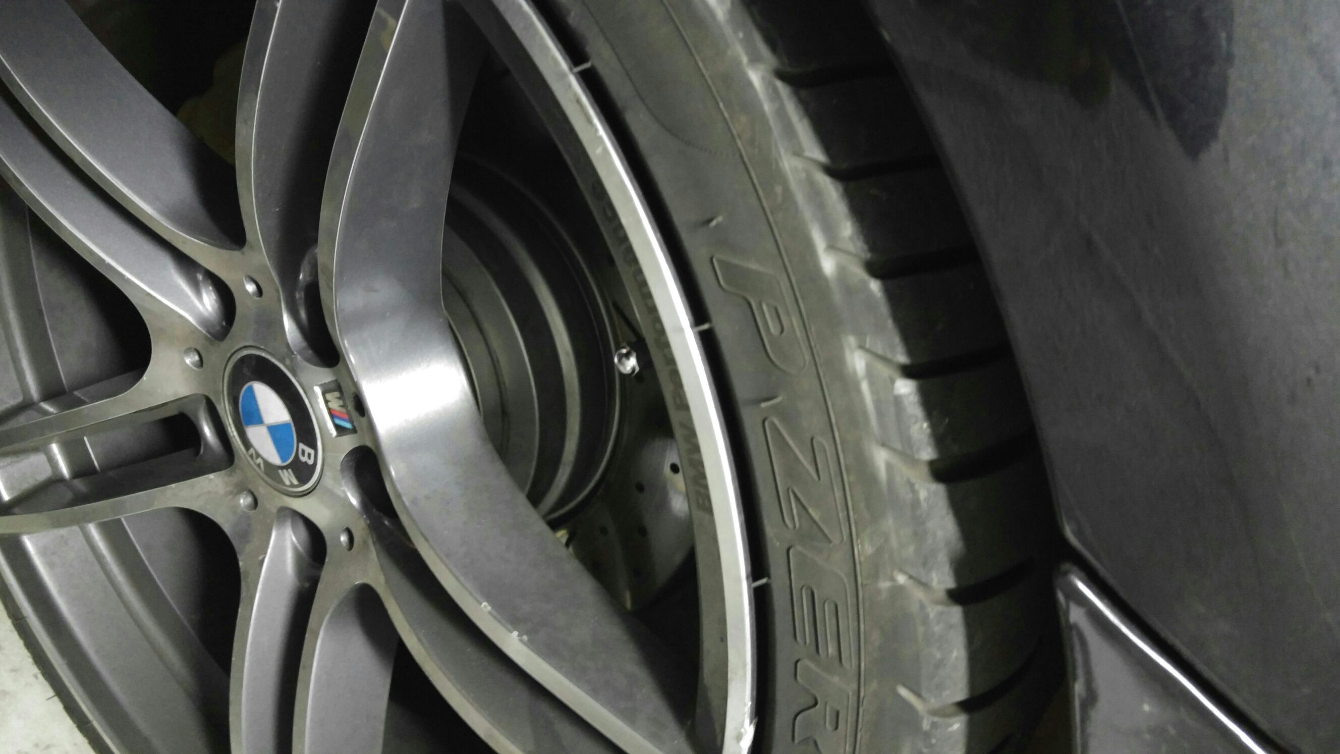

    molto probabilmente ti striscia solo da una parte. se fai una misura perfetta vedrai che le ruote dietro non sono sempre centrate perfettamente rispetto alla carrozzeria: ovviamente te ne accorgi quando porti e ruote molto a filo. Sulla mia ad esempio una ruota sporgevo più dell' altra di 2 mm buoni.
    il gommista mi ha centrato tutto il "castelletto" ponte/sospensioni posteriore.
    se strisci così poco vai da un gommista serio che con varie regolazioni te lo risolve.
    e il millimetro in più tienilo...... :mrgreen::mrgreen: Altrimenti rientri troppo!:mrgreen:

    Per fortuna i segni sulle gomme sono identici su entrambi i lati ;) /emoticons/wink@2x.png 2x" width="20" height="20" /> cmq.. concordo l'ideale sarebbe trovare un gommista serio

    io prenderei il rimborso, se pur minimo, e lascerei montati così come sono.
    trovi con pazienza nel tuo box il sistema per ribattere il bordino e vai avanti.

    Perché i miei sono così è non mi convincono per nulla[​IMG]

    Sono tutti di diametro inferiore al mozzo

    Non è che mi ispira molto la roba sinceramente quelli vecchi mi sembravano dello stesso diametro del mozzo pomeriggio controllo

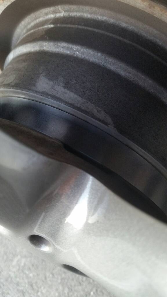

    Ops dimenticavo che ho i dischi performance.. direi di molto inferiore:
    Questo invece il segno sulla gomma.. basta passare il dito per toglierlo:

    Occhio che oltre la gomma se ti fa via la vernice poi fa ruggine
