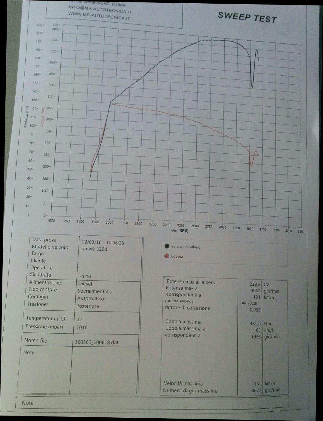

    Stamattina (nonostante la perdita d'olio) sono riuscito a farla rullare:
    218 cv e 481 nm ;) /emoticons/wink@2x.png 2x" width="20" height="20" /> per una mappa non spinta mi sembra il giusto

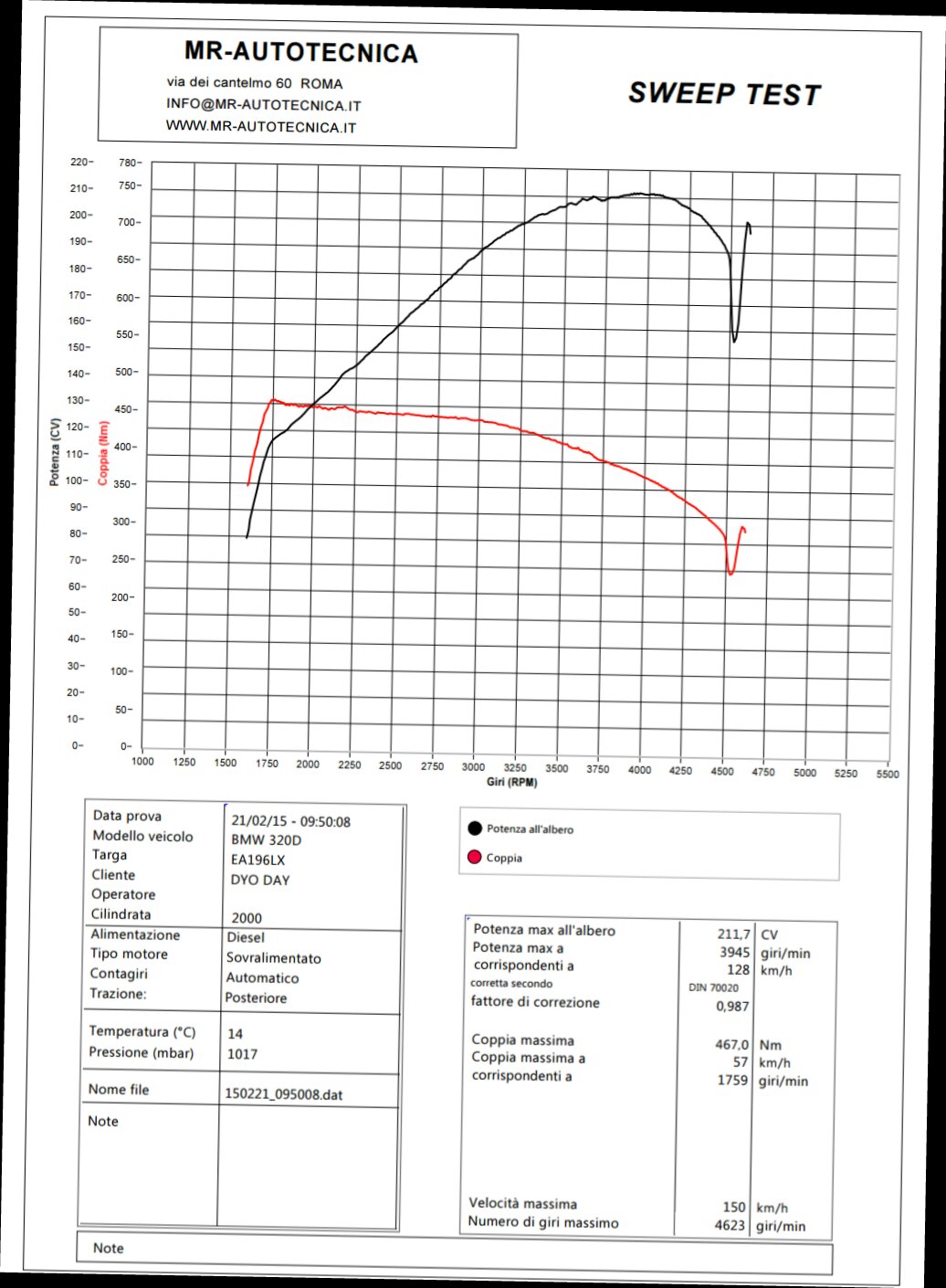

    Questa invece la rullata fatta l'anno scorso con FAP (sempre dallo stesso banco)
    Si può notare non tanto l'aumento di cv ma quello di coppia (spostato anche leggermente in avanti con i giri)
    [MENTION=1126]AR147[/MENTION] che ne pensi?

    Vedi un po io avevo provato uno stage 3 era bellissima soprattutto ai medi ma slittava un po la frizione e ho deciso di ritornare allo stage 2. Magari sul tuo automatico è diverso....

    Molto bene direi, c'è del margine ma in ogni caso erogazione pulitissima. Notevole.

    Ottimo ;) /emoticons/wink@2x.png 2x" width="20" height="20" /> direi inutile andare oltre visto anche lo steptronic e i km dell'auto
